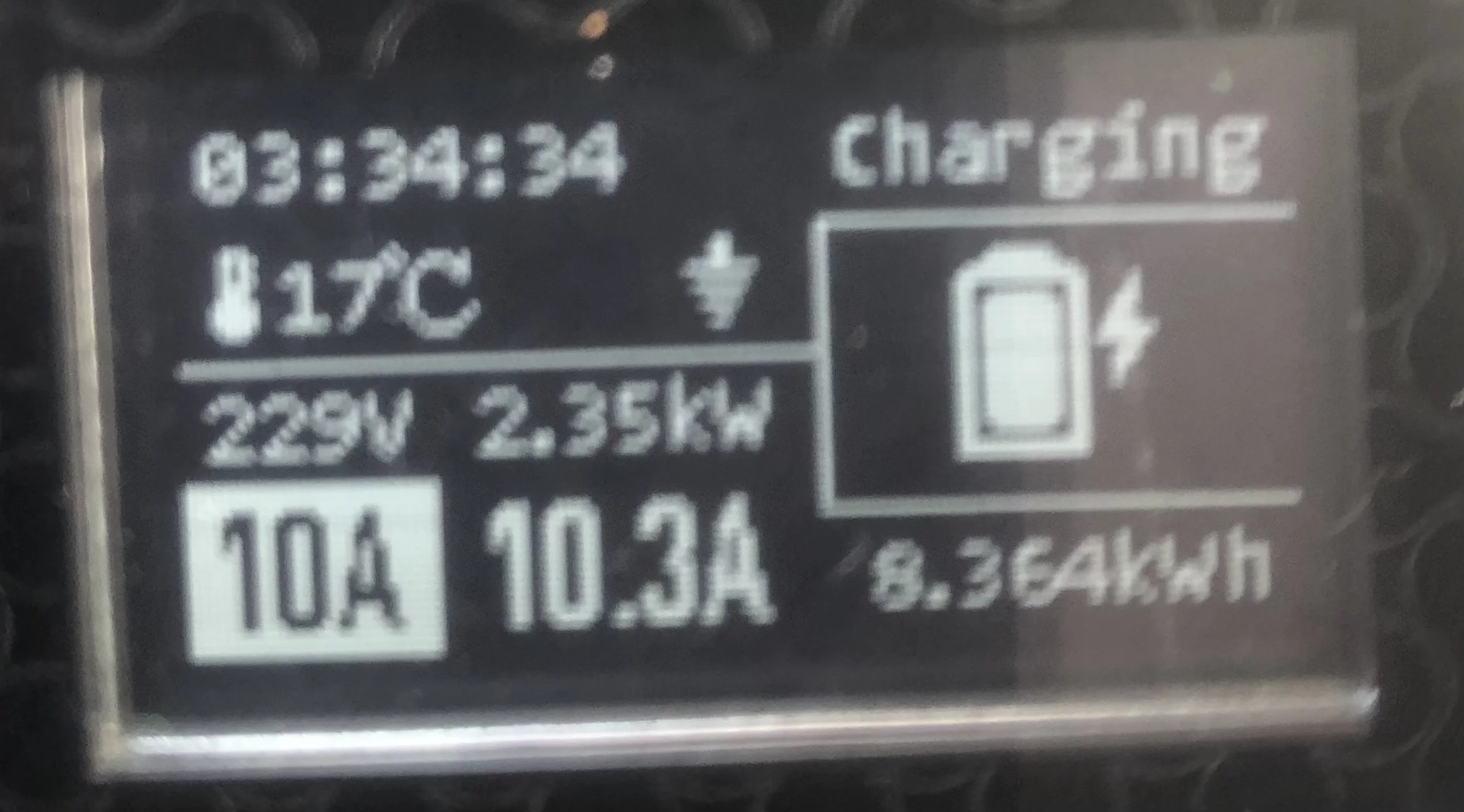

Anbei mal ein Bild von meinem Lladeziegel, wenn man also die 8,36 kWh umrechnnet auf 29% Ladegewinn käme ich auf 7 % Lade Verluste, das finde ich gut.

7% wäre echt ok.
