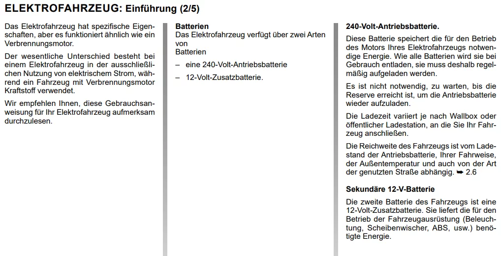

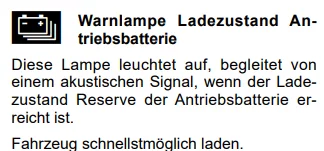

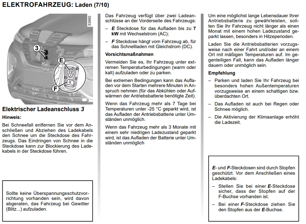

Ich habe mal das Handbuch zu Rate gezogen und darin keinen Hinweis gefunden, das die Nutzung der zur Verfügung gestellten Kapazität schädlich wäre. Interessant war aber der Hinweis, das das erreichen der "Reserve" durch ein Batteriesymbol angezeigt wird. Auch hier keine Warnung zur Akkugesundheit. Soweit war ich bei 9% jedenfalls noch nicht, daher finde ich den Tipp von @MussEsein absolut angebracht den Akku zu pflegen. Auch ist es bestimmt nicht falsch, das das Auto Batteriedaten speichert. Die Frage ist ob Dacia zu den Herstellern zählt die Ihren Akku ab Werk gegen Tiefentladung (Abgesehen vielleicht von langen Standzeiten) schützen, oder ab wann wir als Fahrer-innen aufhören sollten.
Ich finde in der Anleitung keinen Hinweis auf mögliche Schäden am Akku, abgesehen vom Hinweis mit den 3 Monaten Standzeit bei niedrigem Akkustand. Klingt dann aber auch eher nach einer Schutzvorrichtung?
