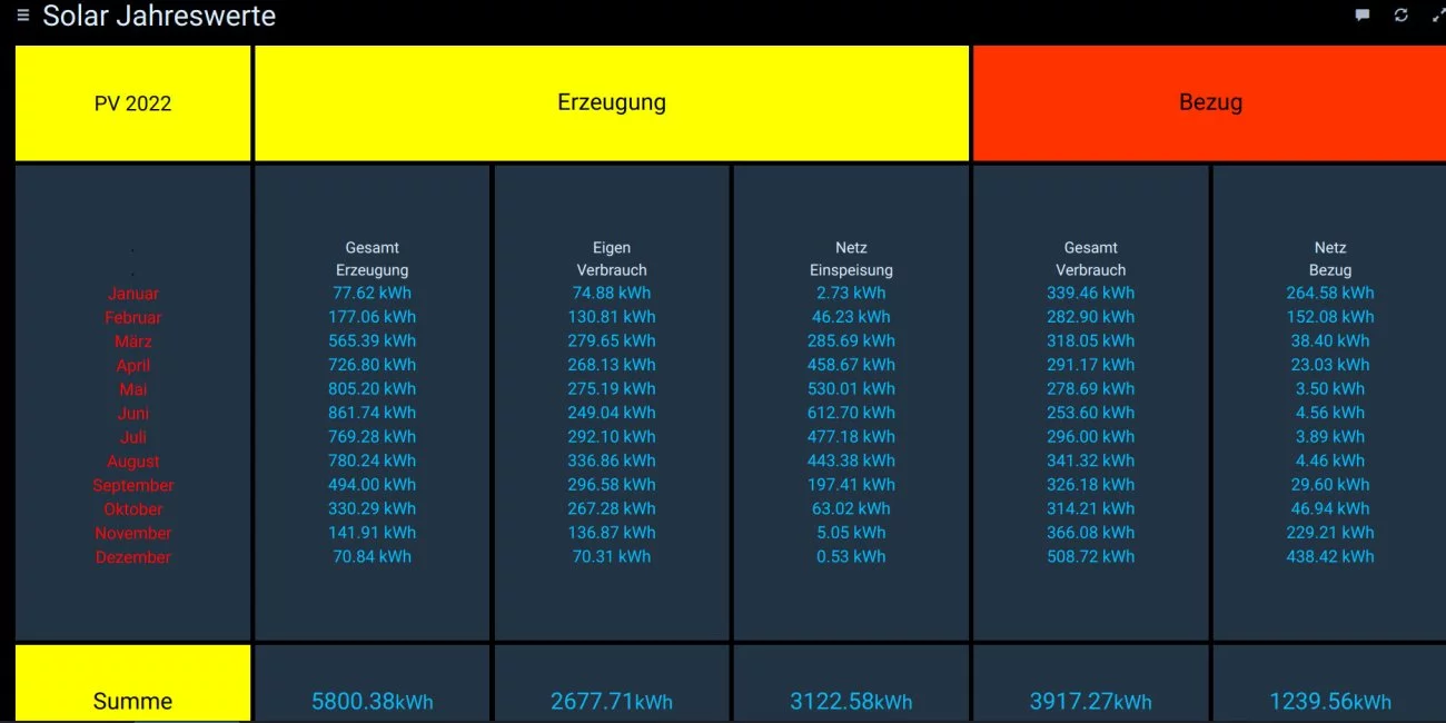

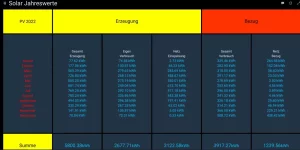

Ost West ist doch keine schlechte Ausrichtung. Man hat auch ohne Speicher von früh morgens bis spät abends Strom. Zumindest von Frühjahr bis Herbst. Die Dachfenster stören nicht, mit der Gaube muss man aufpassen wegen Verschattung. Eventuell Moduloptimierer verbauen. Ich habe 9,9 auf SW und 4,6 auf Nordost. Natürlich weniger Ertrag, aber es reicht locker für mich. Reine Südanlagen sind eher für Volleinspeiser. Aber mittlerweile ist ja der Eigenverbrauch sinnvoller und halt Überschusseinspeisung.
