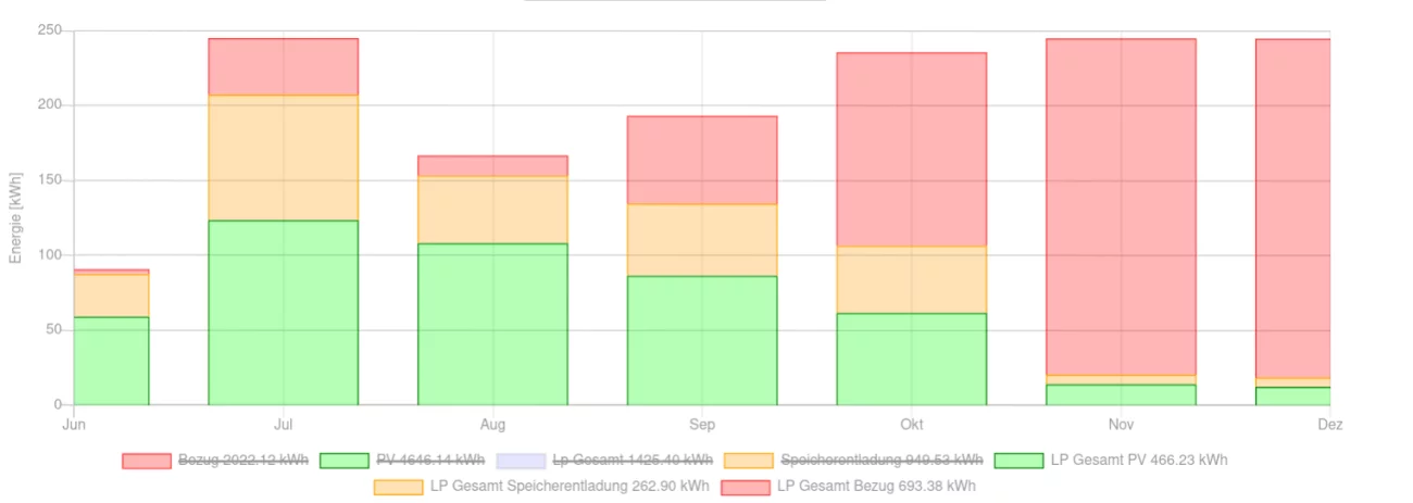

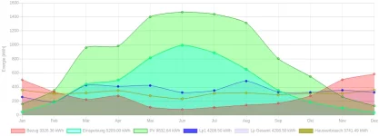

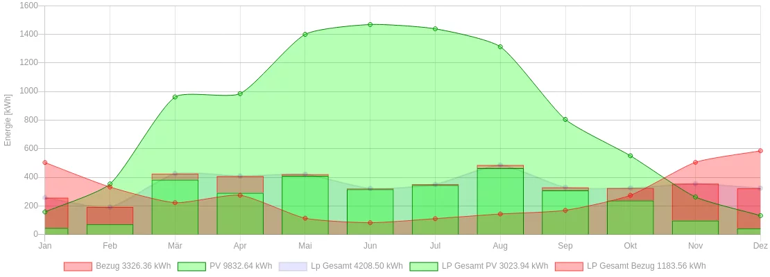

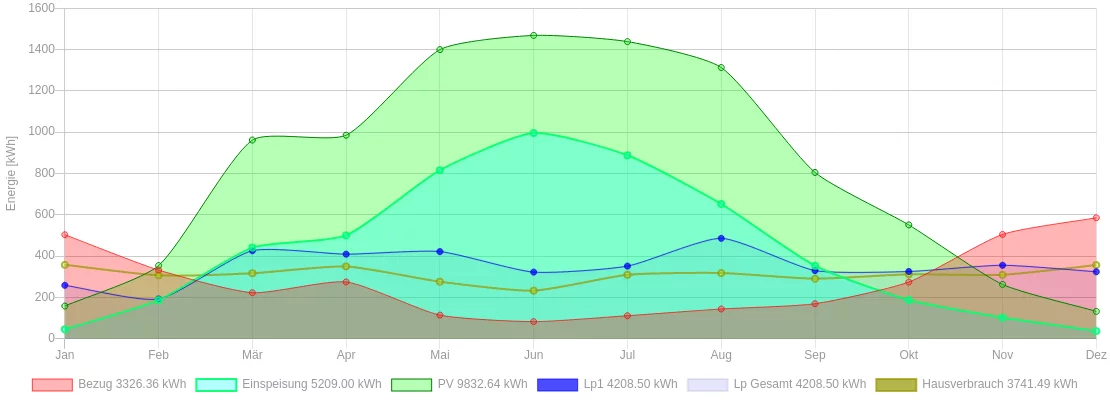

  • Screenshot 2023-01-04 at 16-37-46 Logging Jahresansicht Aufteilung (nighlty).png
Anlage ist eine 9.86 kwp
Ausrichtung 1/3 Ost 2/3 West
Neigung rund 40 grad
Werte sind aus der open WB (Jahres Übersicht)
Die Anlage ist von März 21
Der Stromvertrag von eon
(Letzte Erhöhung 1.3.22) denke 1.3.23 kommt die nächste
