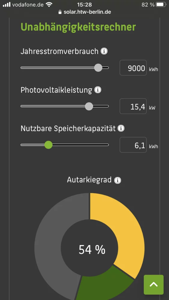

Nachtrag: ein recht brauchbarer (und vor allem Hersteller-unabhängiger) Ertragsrechner findet sich bei der Hochschule für Technik und Wirtschaft Berlin.
Und der erscheint mir sogar recht pessimistische Werte auszugeben.
Man dürfte also nicht enttäuscht werden.
Mir sagt der Rechner eine Autarkie von 54% voraus.

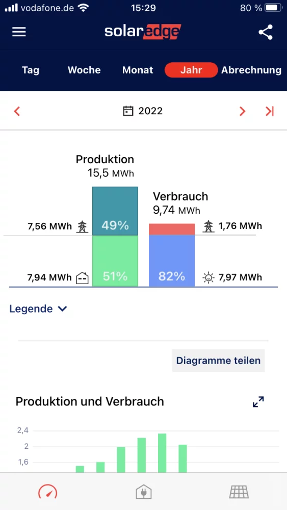

In 2022 hatte ich aber (bis auf den aderlassenden Spring) keinen Speicher und kam auf 82% Autarkie.
Was bei dem Rechner fehlt, ist die Ausrichtung+Lage der Anlage und die Verteilung der Last auf die Tageszeit.
Wenn ich den größten Teil des Strombedarfs nachts habe, braucht’s einen mächtigen Speicher.
Wenn das tagsüber gleich genutzt wird, braucht‘s den nicht oder kann klein ausfallen.
Das bildet der Rechner nicht ab.

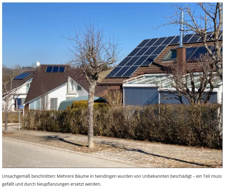

Stimmt hier geht ja der Abstand der Bäume
Oft sind städtische Bäume zu nah an Grund stücksgrenzen gesetzt , auch Städte müssen sich an Abstände halten , was oft nicht gemacht wird , zudem zahlt die Stadt ja auch keinem Bürger die Stromkosten weil man Tag und Nacht Licht in der Wohnung haben muss , weil Bäume fast in Fenster ragen, das ist aber alles egal und da sprechen Städte nicht von
