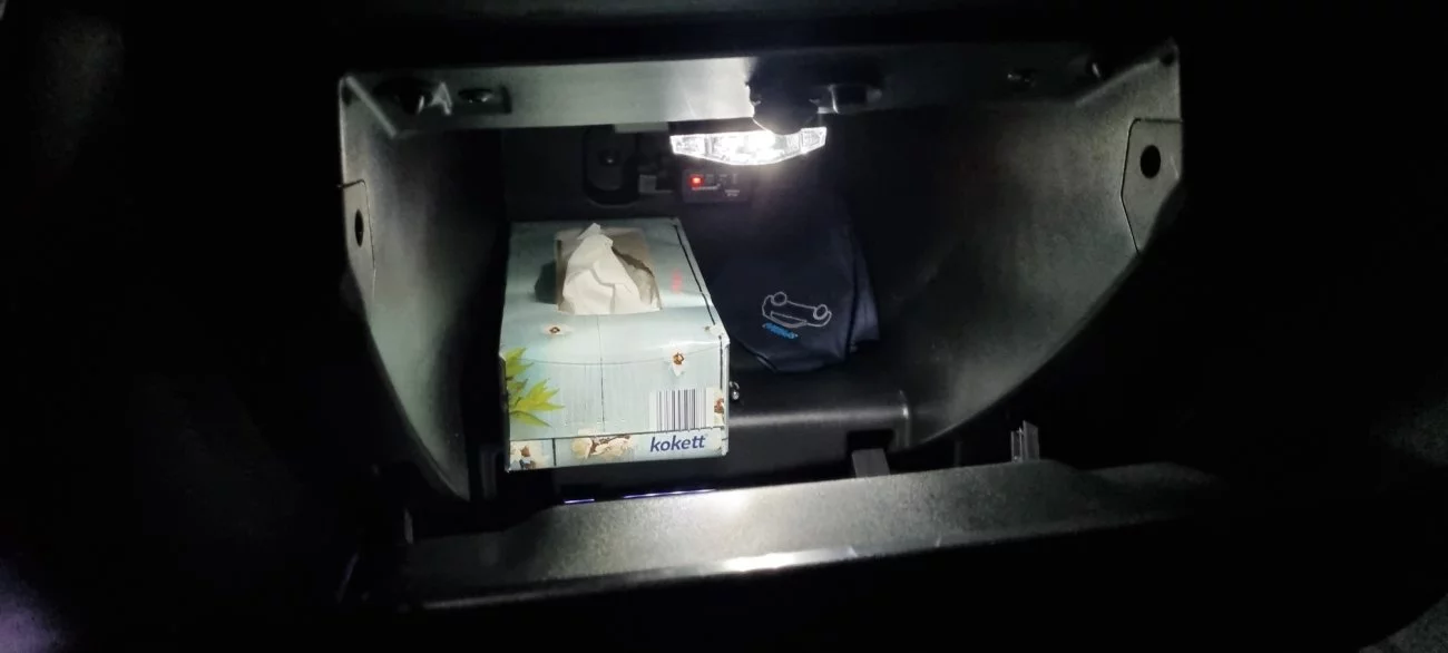

Frunk und Handschuhfach:

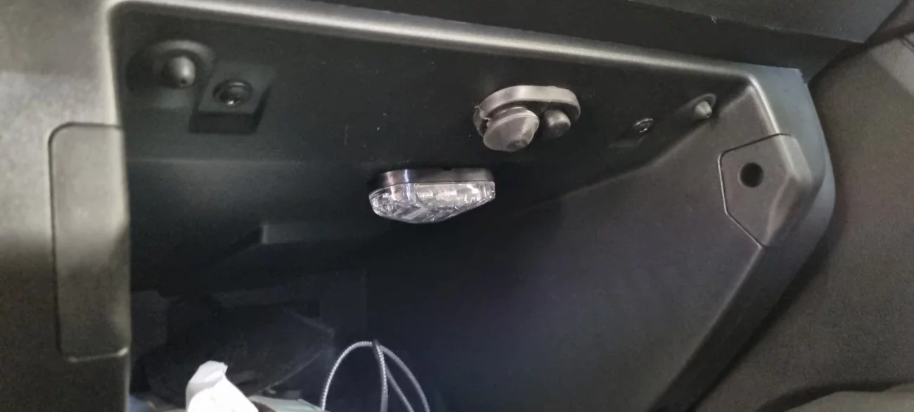

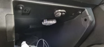

Im Handschuhfach hab ich den Steom vom Zigarettenanzünder abgegriffen - somit ist "leider" nur wenn die zündung ein ist licht im Handschuhfach. Ausbauen erfolgt über 6 schrauben (2st kommt man erst ran nachdem die klappe entfernt wurde: öffnen und unten mit einem ruck aus dem scharnier entfernen- danach kann man die endanschlöge ausfädeln) und dann mit einem ruck dass ganze fach herausziehen. Unterbrecher und licht einbauen, anklemmen und dann dass handschuhfach wieder einsetzten, zuletzt die klappe einbauen.

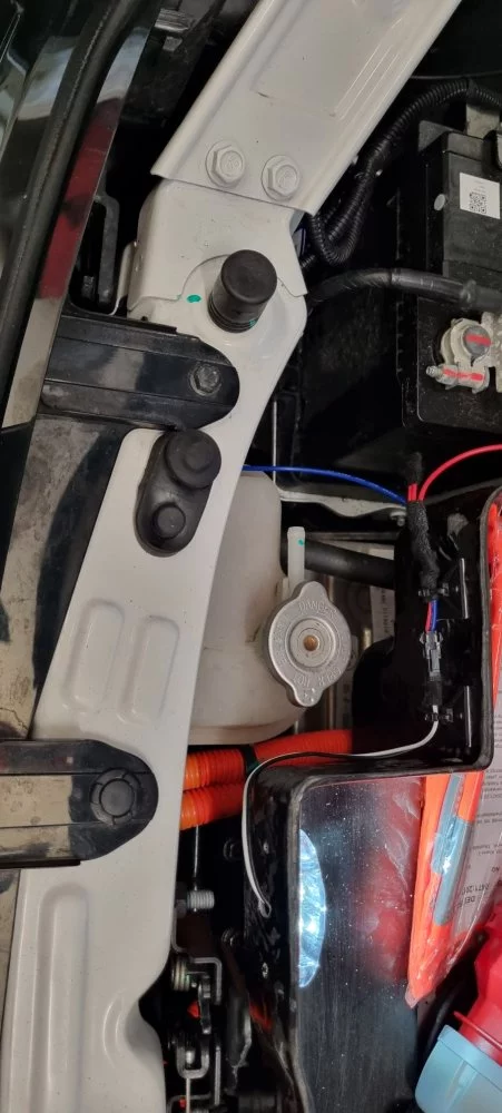

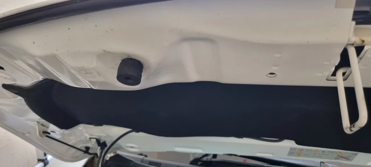

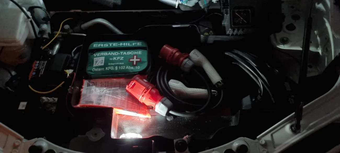

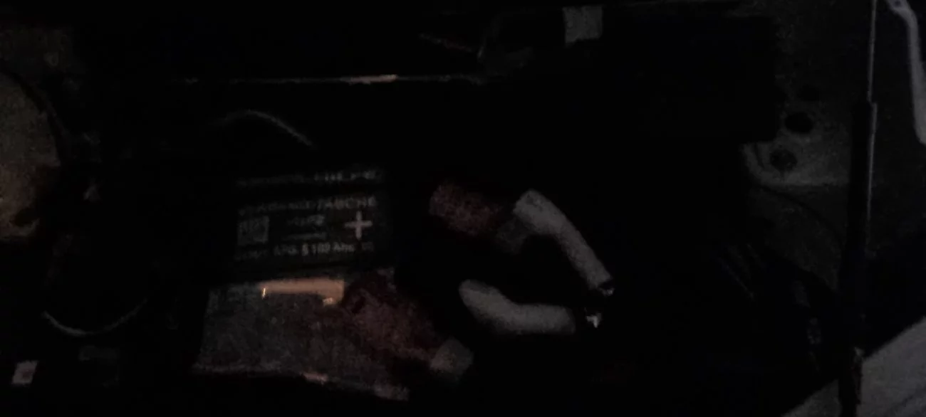

Beim Frunk hab ich direkt die 12v Batterie abgezapft natürlich mit einer Sicherung. Und als distanz hab ich aus einem hartgummi einen stopfen geschnitten (d 22 und höhe auch 22mm) dieser muss dann in der motorhaube eingesetzt werden. Hier hab ich am auto nicht gebohrt etc.
Als Leuchtmittel dienen mir 2 st 12v begrenzungslichter von Aliexpress (dia lagen noch rum) und folgende unterbrecher Schalter von Amazon:
