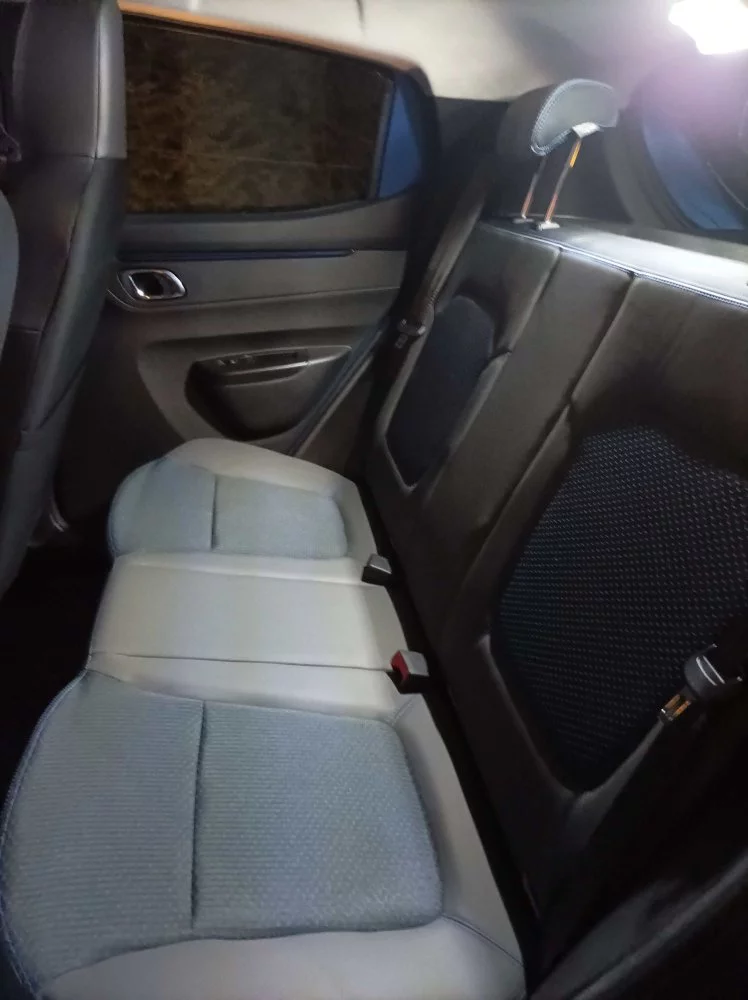

Rücksitzbank mit einer Fondsleuchte ordentlich erhellt. (Parallelschaltung zur Innenleuchte über Relais)

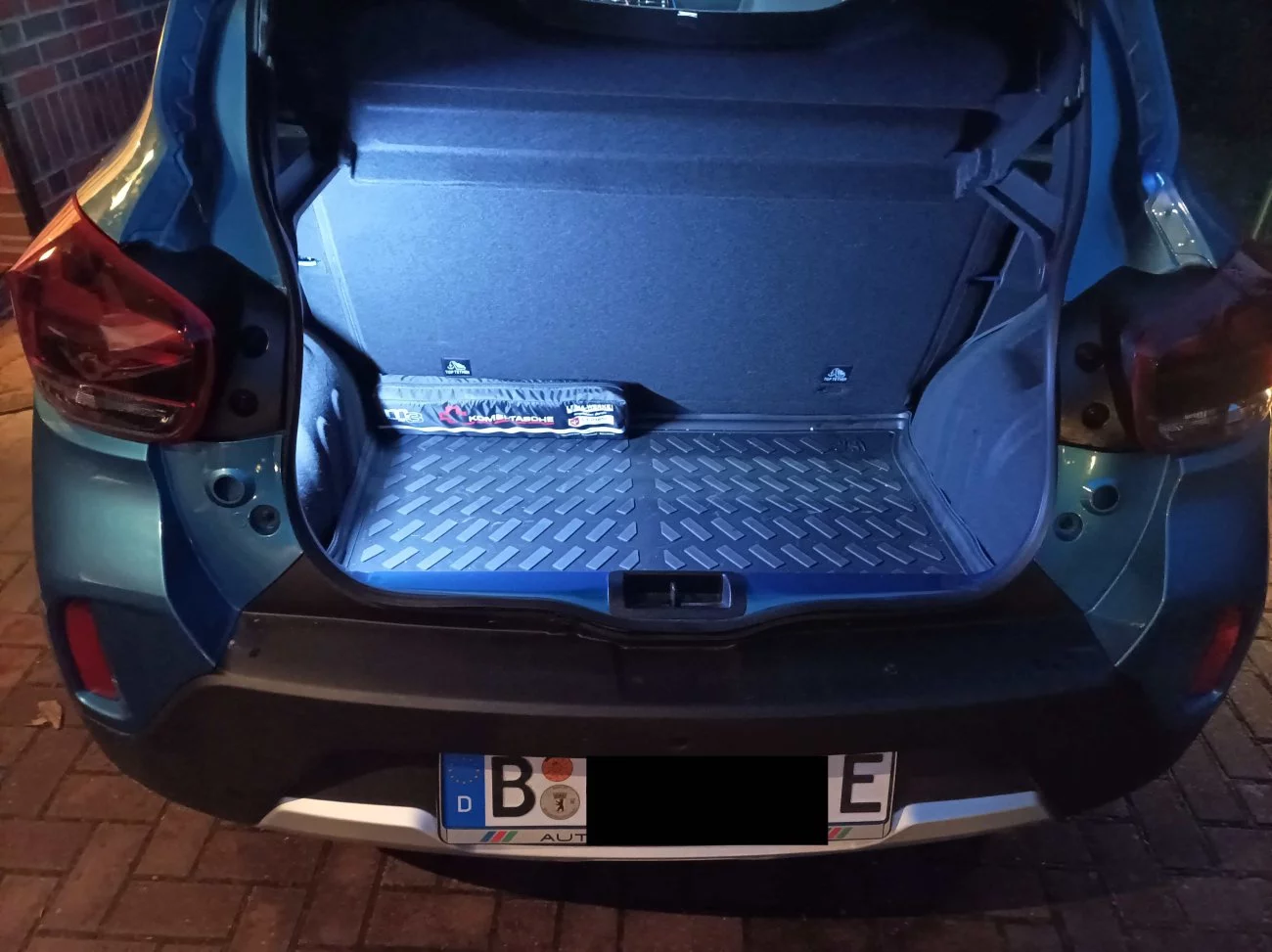

Kofferraum beleuchtet (ebenfalls wie Innenleuchte) Wenn man das Kofferraumschloss betätigt oder eine Tür öffnet, geht das Licht im Kofferraum an. Auch beim Entriegeln per Schlüssel.

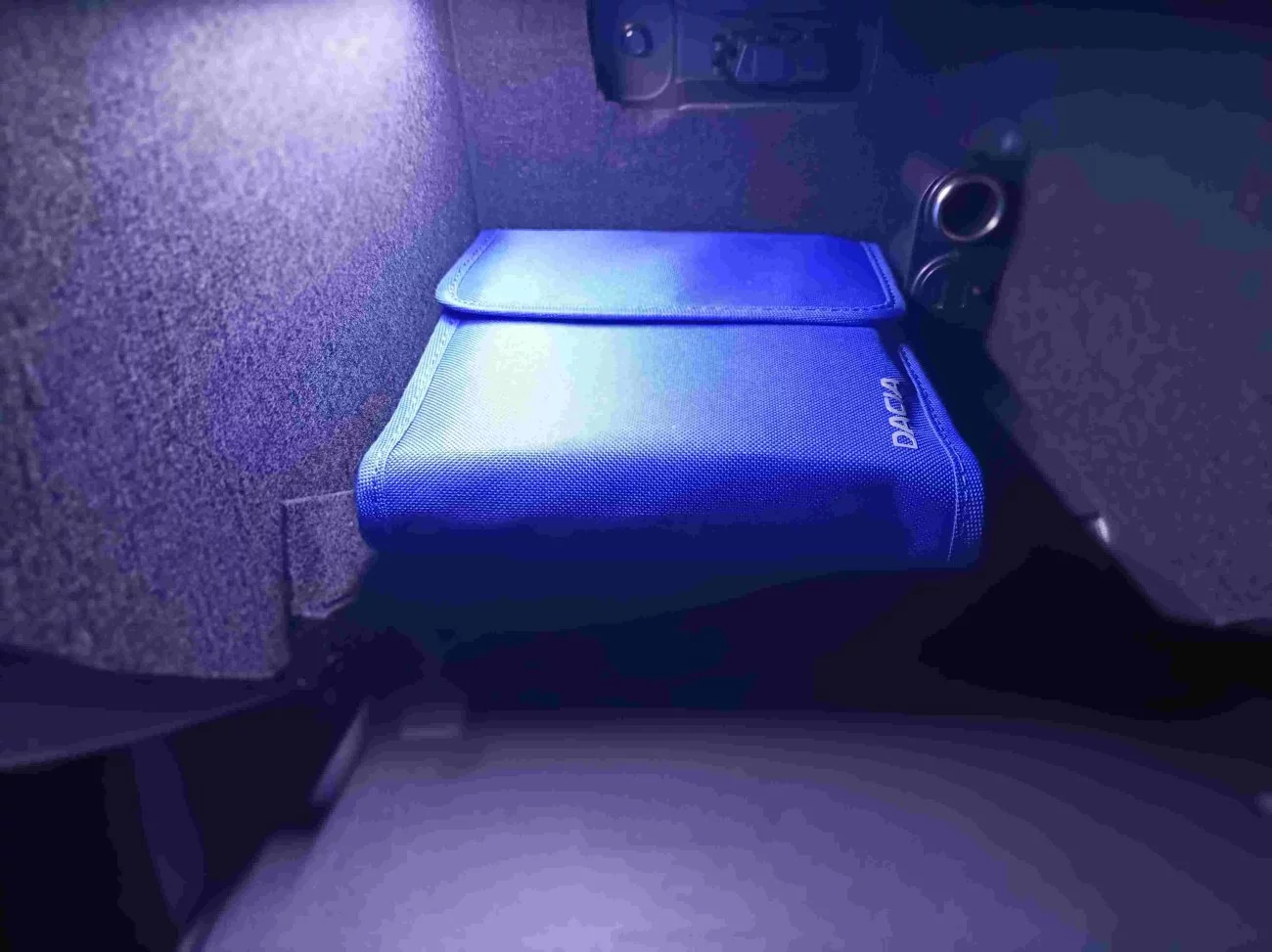

Handschuhfach (Dauerplus über eigenen Schaltkontakt) ist beleuchtet - nur beim öffnen.
Steckdose und USB Lademöglichkeit im Handschuhfach verbaut (Zündungsplus, natürlich auch bei geschlossenenm Handschuhkasten)
Rückbanklicht hilft doch sehr beim anschnallen.
Kofferraum ist ohnehin wichtig.
Jetzt fehlt noch Frunklicht (mit eigenem Kontakt/schalter über die Haube), 4* Fußraumbeleuchtung und Zündschlossbeleuchtung. Teile liegen schon bereit.
Wo hast du den Strom geklaut ?
Ich möchte auch eine Mehrfachsteckdose ins Handschuhfach legen und suche noch einen direkten weg zu Batterie und wie mann das Handschuhfach ausbaut. Iss was fürs schöne Wetter.
