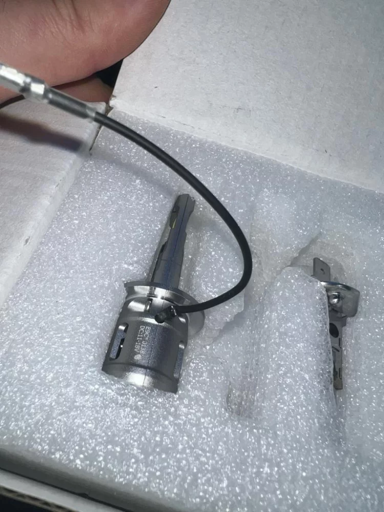

Ich habe folgende LED verbaut:
Rückfahrscheinwerfer:
DEFVNSY-2 Stück DC 12-24V Weiß T15 Canbus Fehlerfreie Glühbirne für die W/16.W Glühbirne, Landschaftsgestaltung Boot RV Camper Lampe ersetzen die Glühbirne 912 921 906 904 (T15 Weiß) https://www.amazon.de/dp/B09HNRX6N9...db95f927f6461&language=de_DE&ref_=as_li_ss_tl
Ablendlicht/Aufblendlicht
LED-Lampen-Kit H1 PHILIPS Ultinon Essential LED - 11258UE2X2
LED-Lampen H7 Osram LEDriving XTR 6000K - 64210DWXTR (würd hier aber auch die Philips empfehlen da diese kein Virschaltgerät haben)

Die H7 und H1 wird nicht überwacht wir sparen also den Strom. Wenn man einen Wiederstand benötigt wäre das ein Zusatzadapter der beim Spring aber nicht nötig ist.
