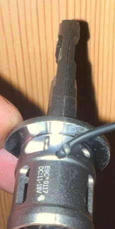

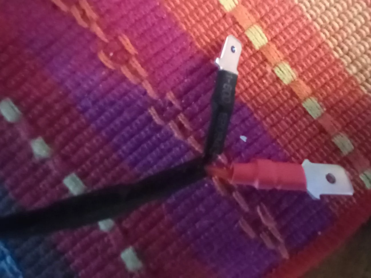

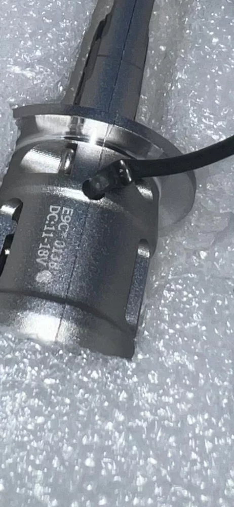

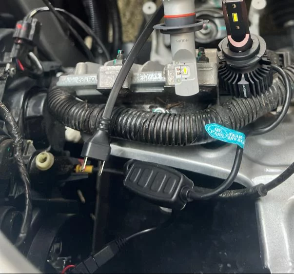

Dann wollten wir die korrespondierenden H1 Birnen von Philips Ultinon montieren. An "unseren" Birnen ist nur ein einpoliger Stecker dran, die LED Birne hat ein Kabel mit zwei Polen: ein breiter Schuh am roten Kabel, ein schmaler Schuh am schwarzen Kabel:
Wenn das Gehäuse der Birne die Masse berührt, bewirkt dies keine Funktion. Also werde ich - den Schwarzen? - wohl mit Masse verbinden müssen.
Direkt neben der Halterung der Birne befindet sich im Fahrzeug ein abgedeckter Kontaktschuh, der möglicherweise mit Masse verbunden ist.
Wie schließe ich diese Birne am besten sicher und professionell an? Besten Dank im Voraus für Tipps. Sollte ich noch ein Teil bestellen müssen, hilft mir ein Foto oder der Link zum Artikel am besten.
Einfach anstecken.
Rot ist plus.
Schwarz ist Masse bzw. Minus.

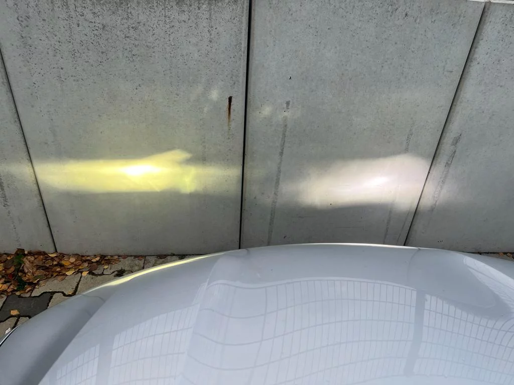

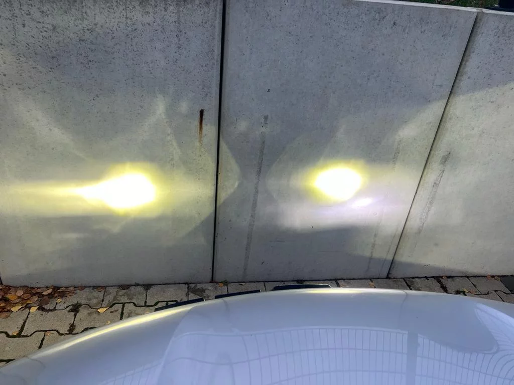

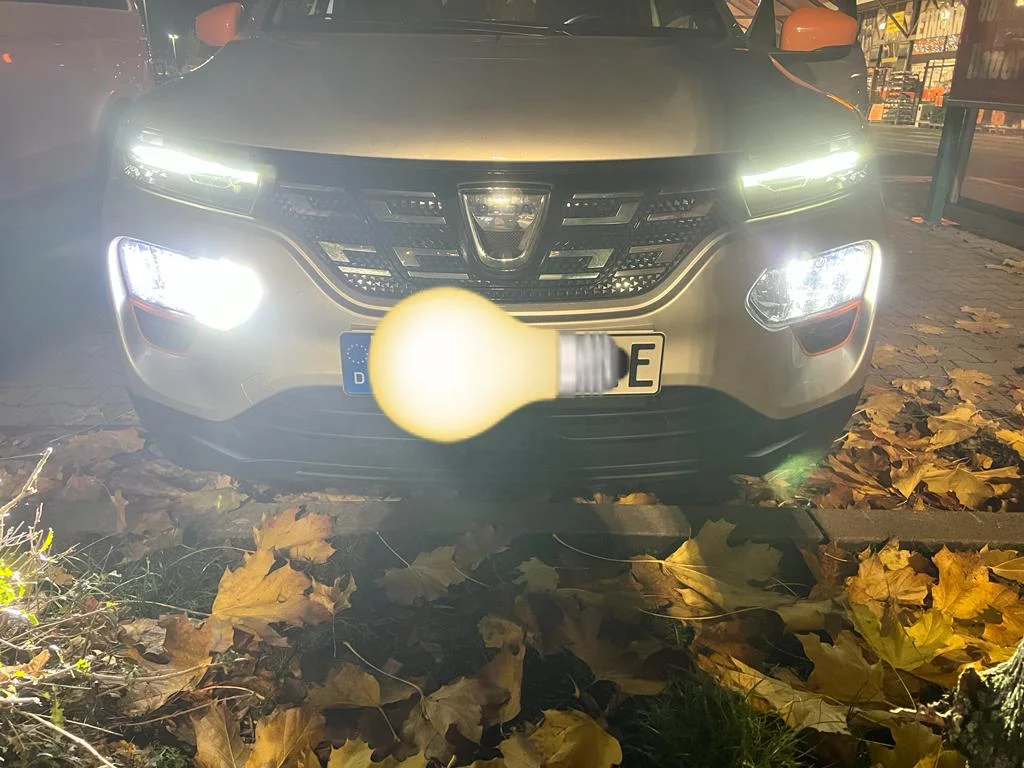

Ganz unten in meinem Led-Novsight-Phillipsvergleichsbild siehst du ganz unten die rote Leitung, die auf jeden Fall Plus sein sollte.
Die Phillips ist definitiv heller, etwas gelbstichig..
Ich wollte eigentlich immer kaltweiß, aber die Helligkeit überzeugt dann doch🤩
Die eBay-Led Novsight(rechts) kostete dafür nur 1/3.
Und um die 3-Colore(Dreifarbigkeit) zu vervollständigen, mit Ali-Aufblendlicht:
NovSight: 6500K
Philips: 5800K
Ali: Angeblich 6500K (eher 4000K, meine Schätzung)

Interessant fand ich heute Abend bei der Probefahrt über einen ganz dunklen Feldweg, dass der Untergrund einen richtigen 3D-Effekt hatte und dass wirklich kleinste Details gut sichtbar waren. Ob es heller ist, weiß ich nicht, es mag auch an der Lichtfarbe liegen, dass es so wirkt.
Wir haben in unserer Küche zu Hause 6.400K-Beleuchtung. Zum Arbeiten ist das eine klasse Beleuchtung. Das ist natürlich keine Wohnküche zum reinen Wohlfühlen :).
Kaltweiß fand ich prima für die Innen- und die Handschuhfachbeleuchtung. Das blendet nicht ganz so sehr bei Nacht.
Das sind natürlich alles nur meine subjektiven Eindrücke.
Anhang anzeigen 10572Anhang anzeigen 10573

Noch wer betroffen?

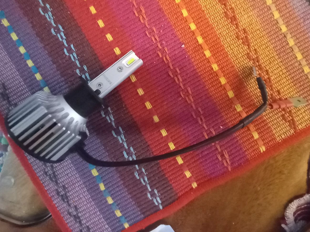

Neue Erkenntnisse:
Leitungsklemmer, vermutlich hab ich‘s fuschig verbaut gehabt🤷🏻‍♂️
Seltsam das die Sicherung drin blieb🤔
Ich werd mal Schrumpfschlauch bemühen und demnächst erneut testen.. mal sehen ob’s den LED-Chip wirklich entschärft hat..
Kann man den gleichen Fehler 2 x machen?
Oh yes I can🧐🤓heute das 2te(links) Aliaufblendlicht ausgefallen, weil ich die Spange / Federklemme unglücklich mit der Leitung verquetscht habe🧑🏻‍🔧
Kann auch ne Weile dauern, bis sich die dünn isolierte Leitung durchgeschubert hat..
Ich schreib das hier so ausführlich, damit euch das nicht passiert.. eine Sicherung ist wieder nicht gekommen. Bin nun noch gespannter🏹ob die LED-Chips das überlebt haben, nachdem ich die Leitung dann schrumpfschlauchisoliert hab..

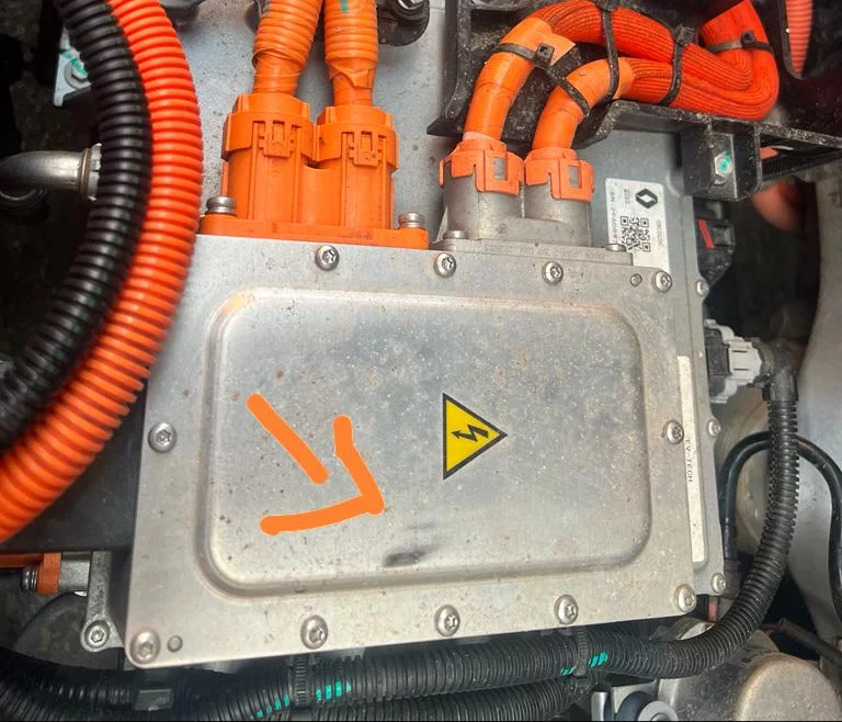

…festgestellt das der Rumänische Frunk schubert am Hochvoltteil und Kratzer am Gehäuse verursacht
Dann kam gleich der Spruch Garantie Ausschluss
Hab jetzt ein Stück Schaumstoff zwischen gepackt
Man kann sich auch anstellen;)
Meinst/meinte er diese 1€ große Stelle hier?:
Genau da
Bei mir etwas mittiger
Die spinnen doch

Zu dem Verweigern der Sicherung, kam mir quasi über Nacht der Gedanke, dass die Federspange, die an dem verchromten Leuchtkörper ihren Job(Leuchte halten) verrichtet, gar nicht mit der (-)Masse des Springs verbunden ist/sein muss.
Deshalb entsteht kein Kurz & Körperschluß☝️:)
