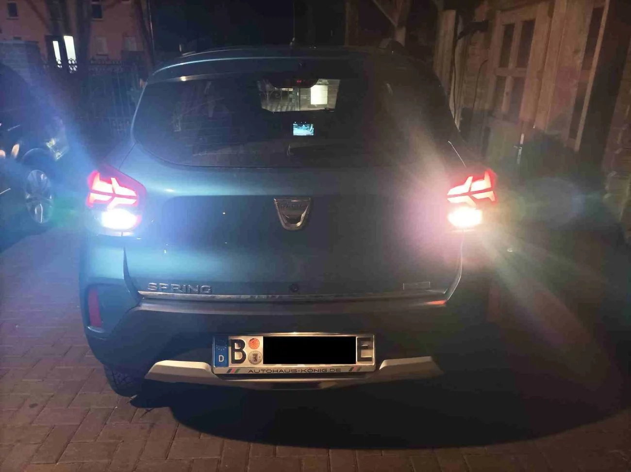

Jup, hab weiße Led rein gemacht. Deutlich besser im Dunkeln mit der Kamera.
Stimmt. Ich habe die Birnchen heute getauscht. Es ist mit LED deutlich heller und das Bild der Rückfahrkamera wesentlich brillanter. Das Foto täuscht. Auf den Boden und den Kofferraumdeckel achten. Es ist VIEL besser. Links LED, rechts Glühbirne.

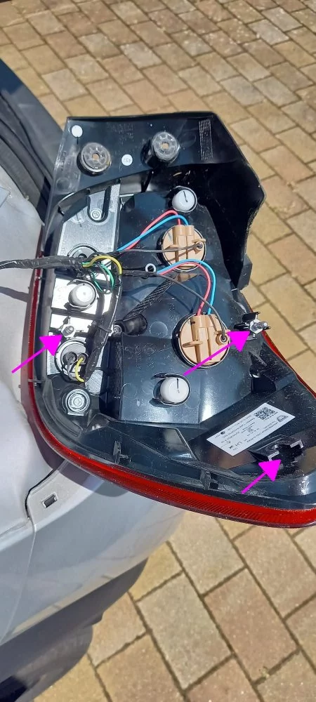

Hat aber schon jemand die Rücklichter ausgebaut? Wie geht das?

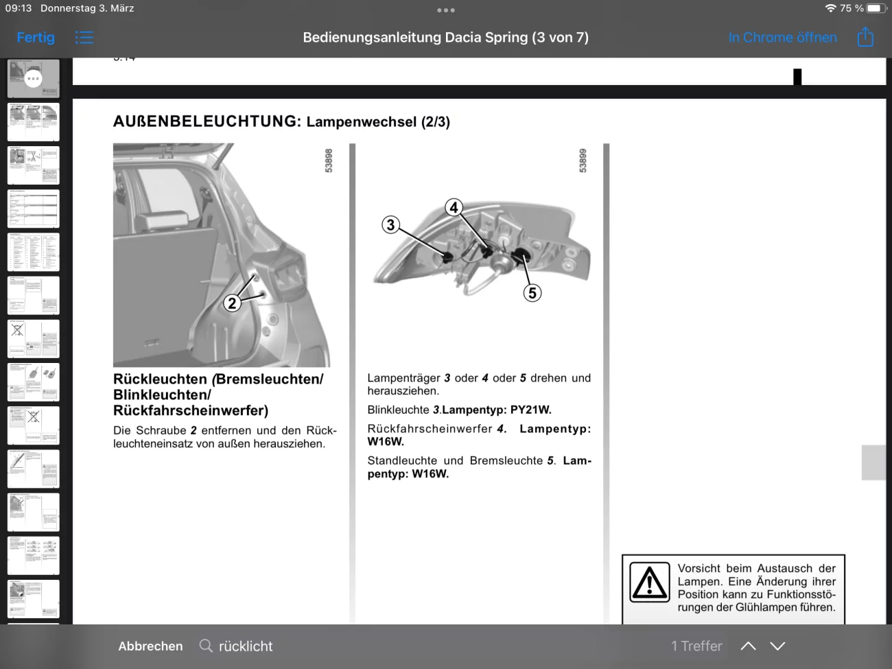

Der Beitrag ist zwar schon älter, aber ich stand unlängst auch vor dem Problem und musste mich erst mal am Kopf kratzen. Die Bedienungsanleitung(5.16) ist da etwas dürftig. Zwei Schrauben lösen geht ja noch, aber "Rückleuchteneinsatz von außen heausziehen"? Wie jetzt, strack nach hinten oder seitlch? Bewegen tut sich ohne Gewaltanwengung erst mal nix. Da sind zwei Passstifte und eine Tasche versteckt, die die Leuchteneinheit nicht so einfach freigeben wollen, aber auch die Richtung vorgeben.
Am oberen Rand der Einheit lugt eine Plastiknase hervor, an der man hebeln kann. Wer Angst um seinen Lack hat, umhüllt seinen Schraubendreher mit einem Stück Leder. Tatsächlich wird die Leuchteneinheit dann horizontal nach hinten weggezogen.

Bei den verwendeten Birnen scheint es Baujahr abhängig auch Unterschiede zu geben. Mein MY22 braucht für Rück- und Bremslicht auf jeder Seite je zwei klassische 2-Fadenlampen P21W/5W. Rückfahrlicht und Blinker werden mit diesen "Nur Glas und Draht"-Birnen bestückt (wer kennt noch die alten Blitzlichtbirnen?), W16W, bzw. WY16W. Für das Rückfahrlicht soll es helleren Ersatz in LED geben. Wer weiß da näheres?
Hallo, hat schon mal jemand das Rücklicht-Lampenhehäuse geöffnet? Nachdem ich die zwei Schrauben entfernt habe, hängt das Gehäuse noch irgendwie im mittleren Bereich. Da gibt es bestimmt einen Trick, den vielleicht jemand kennt.
Sich hinter das Auto stellen ( hinter das Lampengehäuse) und das Lampengehäuse auf sich zu ziehen. Einbau dann umgekehrt. Es gibt im Forum mehrere Beschreibungen. Viel Glück.
