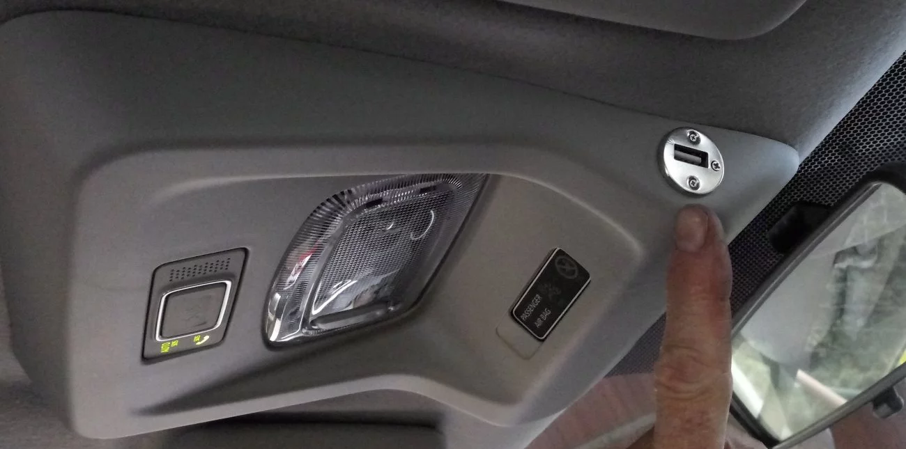

Türgummi der A Säule Fahrerseite auf Höhe der Deckenlampe runter ziehen, Vorsichtig mit einem breiten Kunststoff Spachtel oder ähnliches etwas Luft unter den Himmel bringen. Achtung, nicht den Kopf Airbag beschädigen. Dann ein Fedeldraht Richtung ausgebauter Lampe schieben, wenn der Draht gefunden ist, dort ein 2 adriges Kabel, 2x0,5 reichen und am Schalter der Deckenlampe anlöten. Dann das andere Ende mit Tesaband am Fedeldraht befestigen, zurück ziehen, unter den Türgummi verlegen und auf Höhe des Sicherungskasten unter dem Armaturenbrett verlegen. Es hat sich bewährt, die dünne Leitung mit etwas zu umwickeln, Tesa, Isolierband, Fliese, Damit nichts scheuert oder klappert. Dann noch einige Kabelbinder an die vorhandenen Kabelbäume mit dem neuen Kabel fixieren.

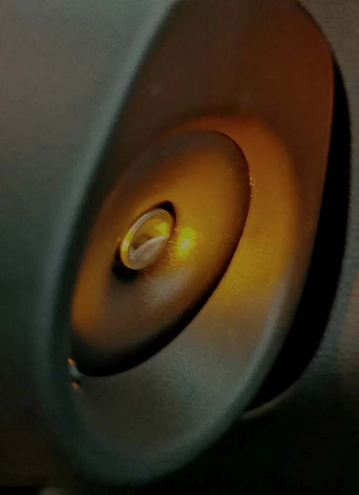

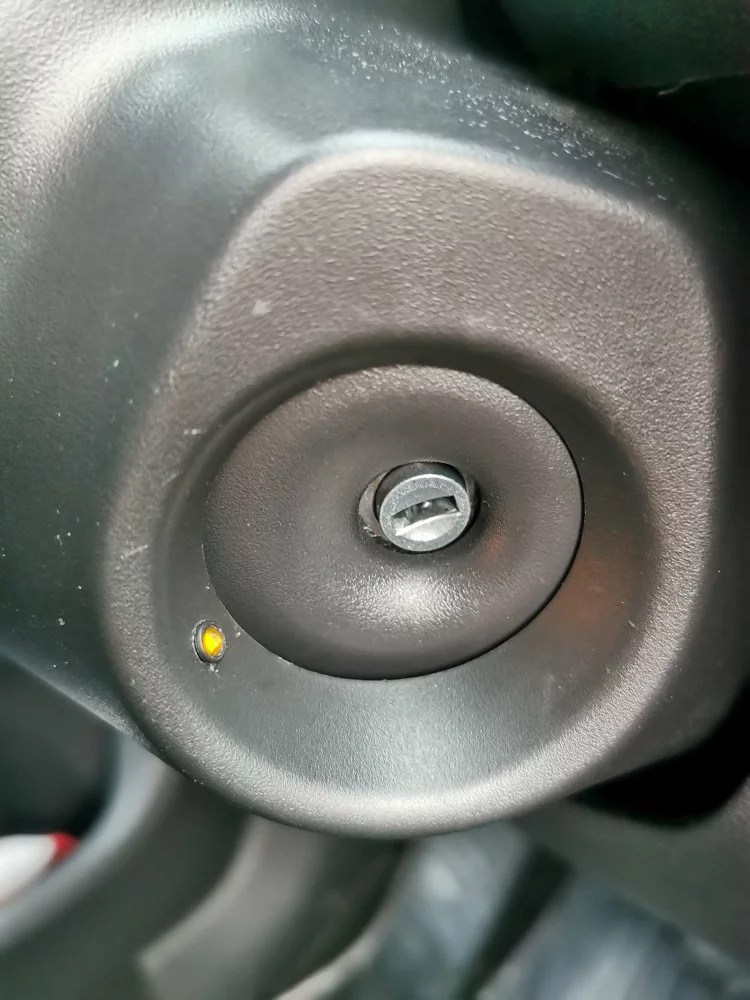

Lenksäulen Verkleidung 3 Tor Schrauben entfernen und dann sich was überlegen. Ich habe eine 3 mm LED mit Vorwiderstand 470 ohm genommen. Der Abstrahlwinkel ist nicht optimal, aber für den Zweck ausreichend. Die Plastik Verkleidung um das Zündschloss ist nicht dafür ausgelegt. Kabel mit kleiner Steckverbindung 2 polig angeschlossen, damit es auch beim Ein/ Ausbau mal wieder getrennt werden kann.
