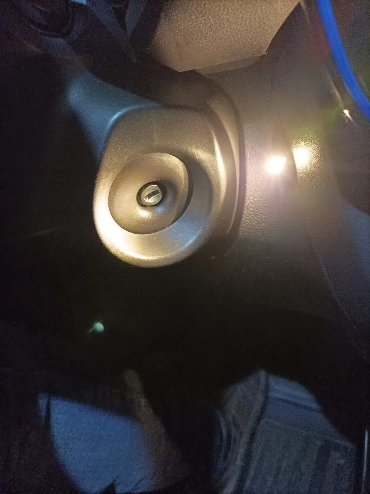

LED Beleuchtung Zündschloss
Ich dachte schon vor Jahren, Zündschlösser und unpraktische Schlüssel sind ausgestorben, wurde aber eines besseren belehrt:)
Das suchen am Schloß in der dunklen Garage hat mich genervt, habe mal schnell eine LED, Spannung von der Deckenleuchte abgenommen, nachgerüstet.
Gruß Ronman

Ich wollte jetzt ja eher auf den Sommer warten und nichts mehr einbauen. Nachdem ich aber gestern Abend wieder ziellos mit dem Schlüssel herumgestochert habe, habe ich auch noch schnell eine LED verbaut.
Genauso geschaltet, aber anders als bei Dir auf der Seite des Radio/Navi eingebaut.
Schön hell und leuchtet, solange die Innenleuchte
leuchtet. Sowie man auf "D" oder "R" schaltet, geht das Ding aus. Passt.
Für die, die nichts einbauen wollen: Auch schon eine sehr helle LED in der serienmäßigen Einbauleuchte hilft ein gutes Stück weiter.
hatte bisher noch bei keinem Auto so ein Problem mit dem Schlüssel das Zündschloss zu treffen, bis jetzt beim Spring, aber mit Fingerspitzengefühl geht's auch :) ohne hinschauen
