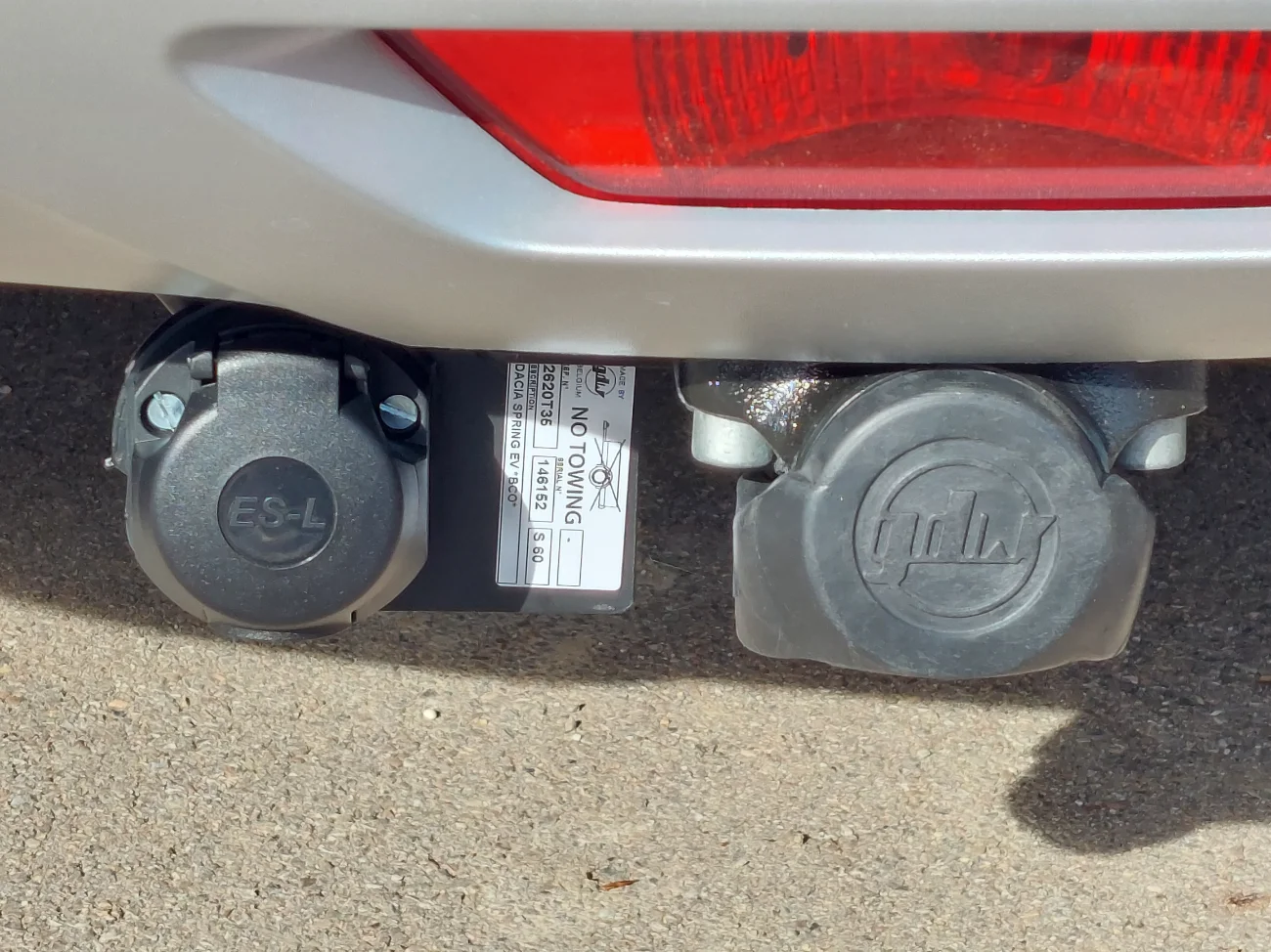

Könnte mal jemand ein Gutachten von der Kupplung einstellen (keine Einbauanleitung).
Ich finde momentan nur die Einbauableitung.
An meinen Fahrzeugen hatte ich bisher insgesamt 3 Anhängerkupplungen einbauen lassen.
Ein explizites Gutachten war eigentlich nie dabei - nur die Einbauanleitung, in der das dafür vorgesehene Fahrzeug und die Stützlast eingetragen war (in diesem Fall bei der GDW-Kupplung: „Dacia Spring EV 10‘20-„ und 60kg Stützlast.
Bei der TÜV-Prüfung meines Springs wurde das anscheinend als ausreichend anerkannt.
