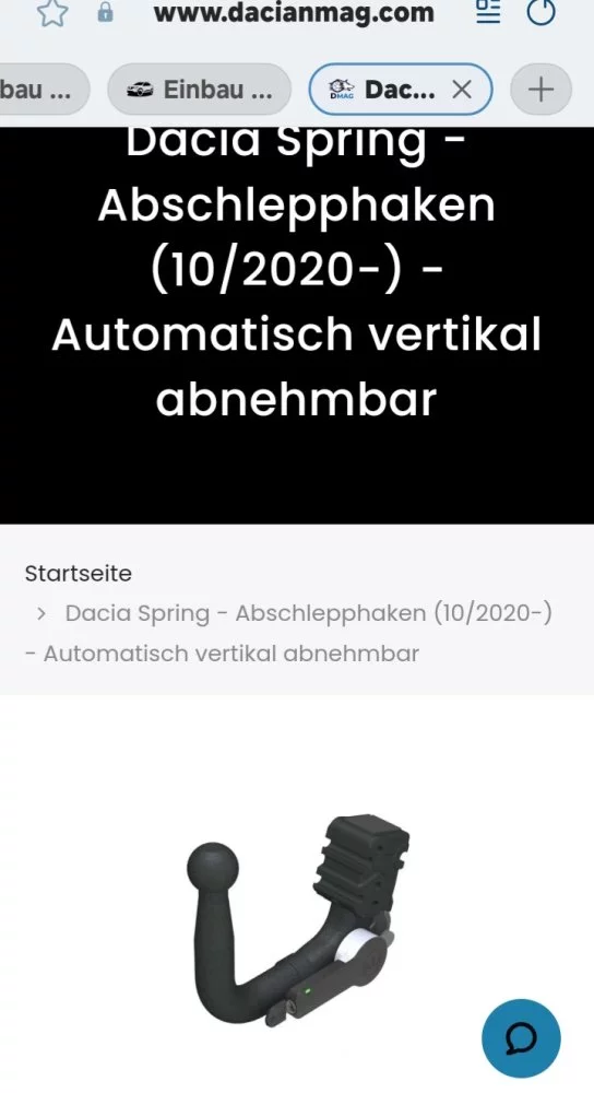

Mit Can- Bus Abgriff.

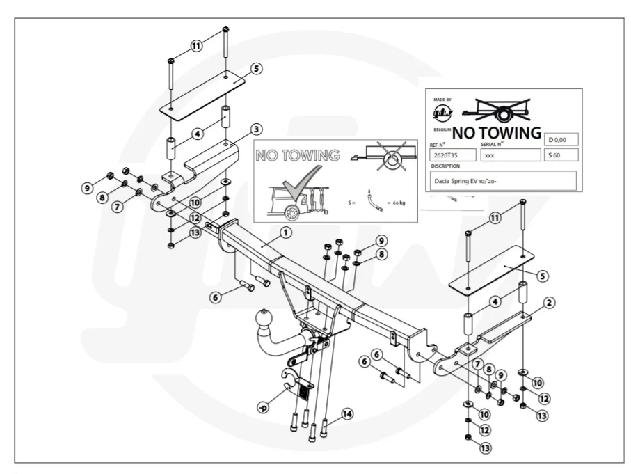

Beachte: Angaben zu horizontal oder vertikal Abnehmbarer Kupplungshaken sind auf der Explosionszeichnung eindeutig, zur Zeit als Komplettkit mit vorkonfektioniertem Kabelbaum...
Sehr interessant ✔️

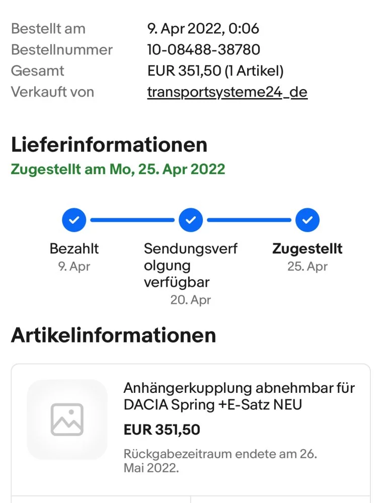

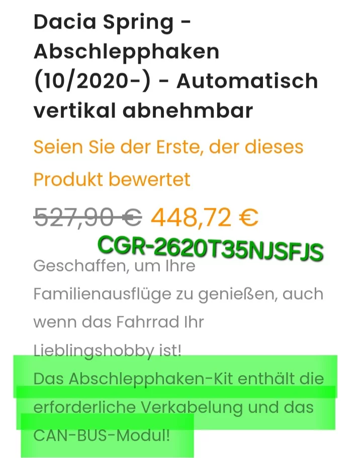

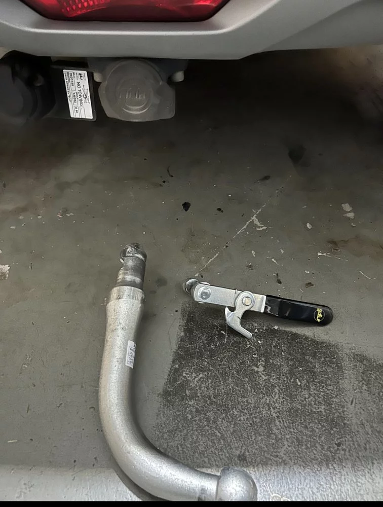

Den abnehmbaren Haken hatte ich 2022 neu bei ebay gekauft.
Die Werkstatt fand den Einbau nicht ungewöhnlich kompliziert und der Haken machte bei den bisherigen Lasttransporten immer einen guten Eindruck.
Evtl hat „transportsysteme24.de“ die Preise inzwischen etwas erhöht.

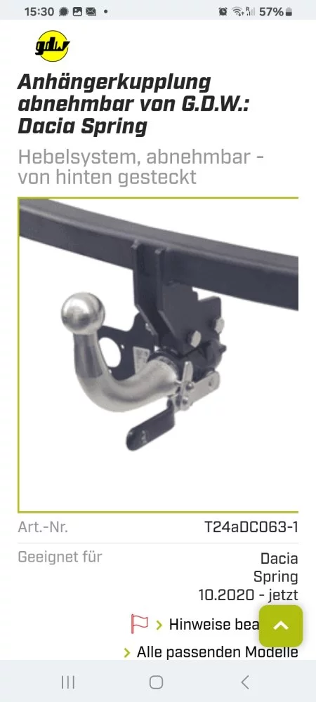

KmH Kupplungskopf mit Haken in verschiedenen Variationen, geänderten Bestellnummern:

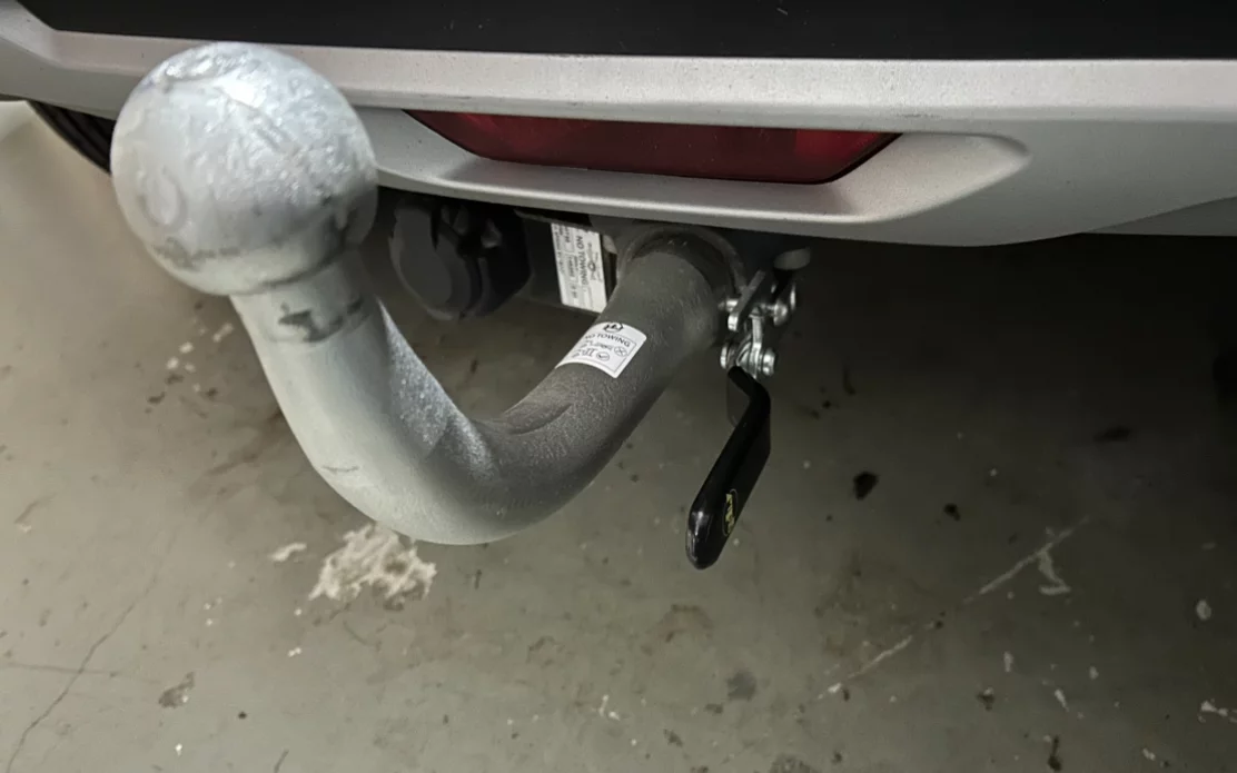

Hallo @Hans,
Danke für deine Info. Hast Du zufällig ein Bild von deinem Befestigungssystem...KmH?

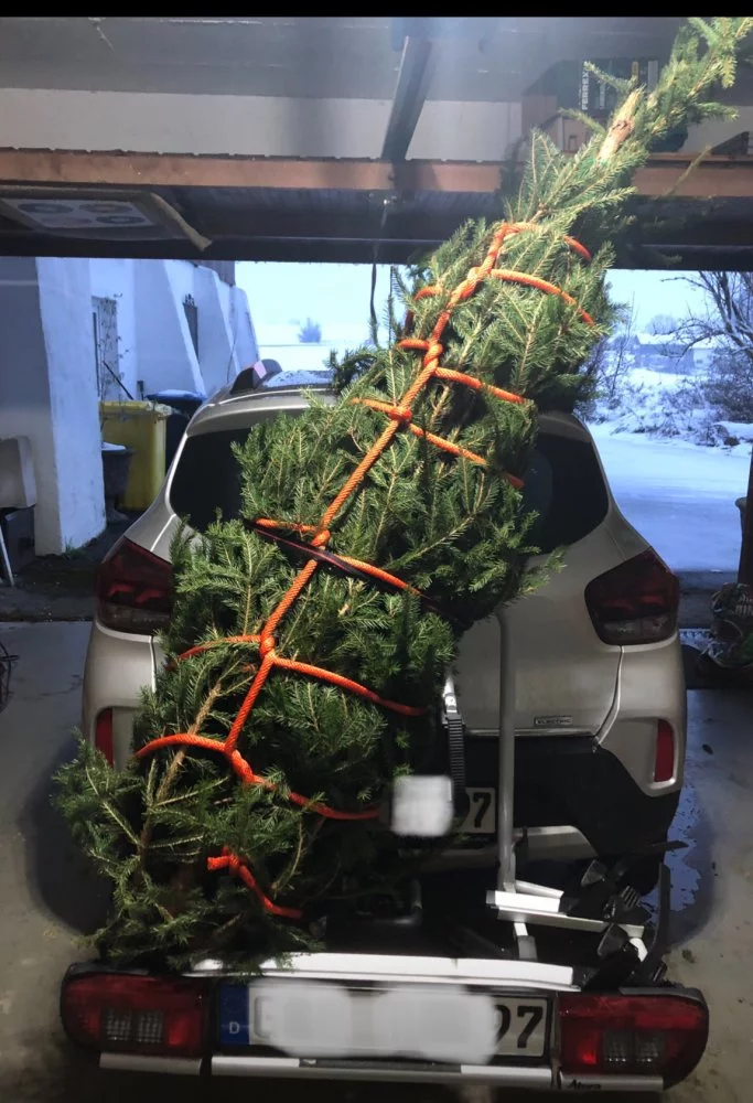

Die 60kg Stützlast empfinde ich allerdings als recht grenzwertig beim Spring:
Die Hebelwirkung mit 2Fahrrädern auf dem Fahrradträger muss man bei dem leichten Auto in Kurven schon im Hinterkopf behalten.
Aber der Transport eines bondaged Weihnachtsbaums letzten Winter war easy 😁
