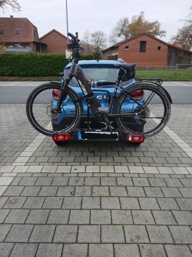

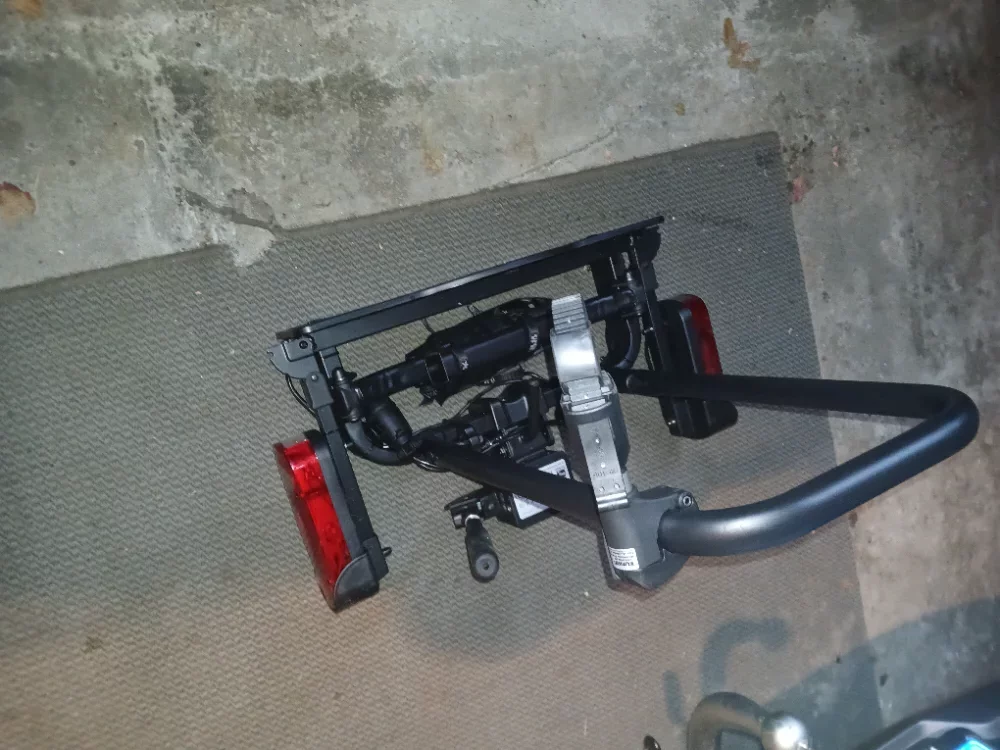

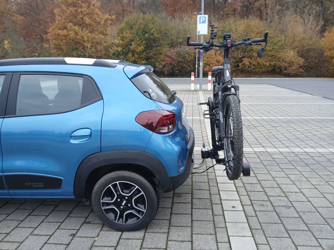

So, hier noch mal das Erfolgserlebnis. Fahrradträger Eufab Crow 1 für 1 Fahrrad, Eigengewicht 9.5kg, drauf ein E-Bike ohne Akku mit 23.5kg.
AHK wirklich einfach in der Handhabung und auch der Fahrradträger problemlos in der Benutzung.
Allerdings habe ich den Halter, der das Fahrrad am Rahmen unter der Sattelstütze sichert, durch eine auf mich stabiler wirkende Version getauscht. Hat auch den Vorteil, ist abschließbar.
Für diesen Fahrradträger muss der Sicherheitspin auf dem Kugelkopf nicht entfernt werden.
Und zum Verstauen lässt sich der Träger noch ein wenig zusammenklappen. Am Auto kann man ihn auch abklappern, damit man den Kofferraum aufbekommt.

Das sieht erfahrungsgemäß bei Foto auf‘s Heck heftiger aus als es in der Realität ist.
Mein Rad (61er Rahmen) sieht da ähnlich aus - steht auf beiden Seiten aber nur knapp 12-15cm über. Also minimal mehr als die Spiegel.
