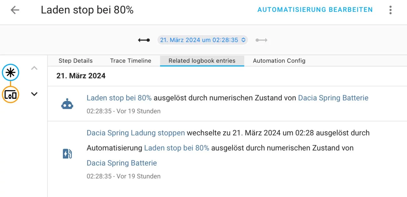

Ich mache das so :@launacorp
Das ist für mich wohl leider nicht die passende Antwort auf meine Frage!
Kenn mich in dieser Materie nicht ausreichend aus und muss daher wahrscheinlich auf 80% Laden verzichten, wenn mich da niemand bei der Hand nimmt.
@Springstrem Danke für die Info. Ich habe schon einen RasPi, jedoch noch ohne Home Assistant.Der Home Assistant lässt sich einfach auf einem Raspberry Pi oder ähnlichen Kleinrechner installieren. Er erkennt automatisch so ziemlich alle Geräte die in deinem Netzwerk sind. Die Renault Dacia Integration lässt sich einfach nachinstallieren . Man kann sich alle möglichen Werte und zustände auf dem Dashboard anzeigen lassen oder Automationen erstellen. Auch die Klimatisierung kann eingeschaltet werden und der Autostandort wird auf Wunsch in einer Karte angezeigt.Einmal eingerichtet läuft es seit Jahren zuverlässig und man hat immer wieder spass mit neuen Automatisierungen.
