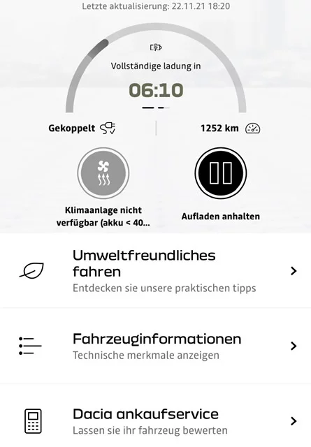

80 Prozent Ladung
Auf den Buttton Aufladen anhten drücken
