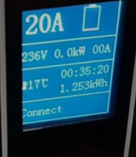

Auch wenn der Spring 100% anzeigt wird der Akku weiterhin geladen. Folgende Beobachtungen hat jemand gemacht:
Nach 100% wurden weitere 1,25kWh in 35 Minuten geladen
