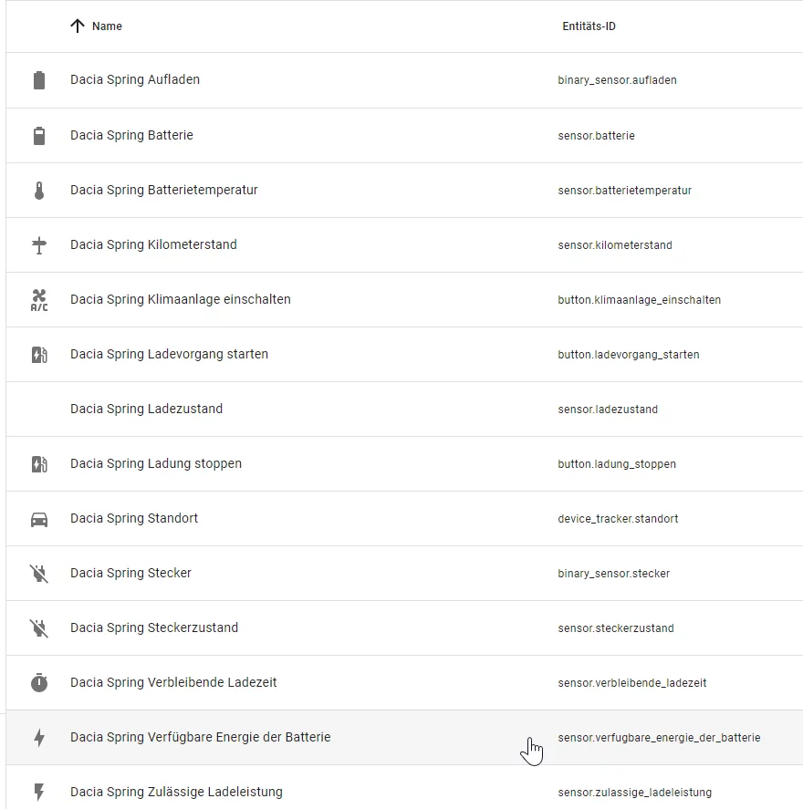

Hallo, ich möchte euch mal meine Erfahrungen mit Home Assistant schildern.
Also:
Hardware - da hab ich ein komplett konfiguriertes Angebot bei Ebay gekauft
Gebrauchter HP Thin Client mit Home Assistant OS vor installiert gibt es z.Z. ab ca. 60€
ausgepackt, eingesteckt -> funktioniert !
Es wurden sofort einige Geräte gefunden.
Um den Spring auszulesen/anzusteuern wird die Renault/Dacia Integration benötigt.
Unter Integration nach Renault / Dacia gesucht, gefunden, konfiguriert -> funktioniert !
Alle nötigen/möglichen Daten des Spring kann man auslesen:

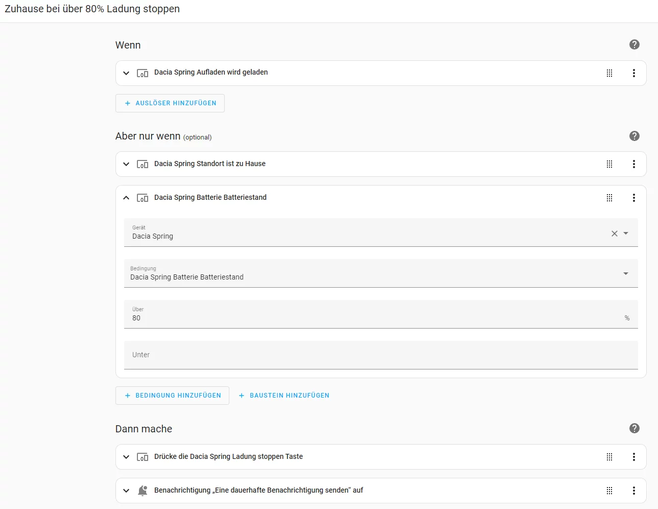

Mein Ziel:
Wenn ich Zuhause lade bei 80% stoppen.
Musste ein bischen rumfummeln aber -> funktioniert!
Für mich eine gute Lösung ganz ohne WLAN Steckdose.
