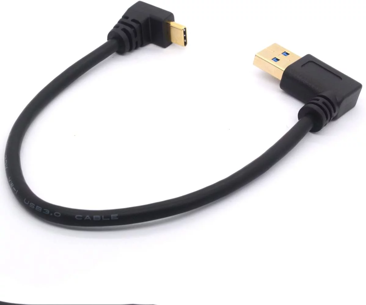

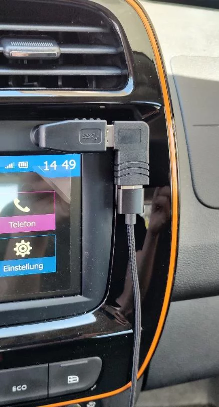

Meine Lösung mittels zweier USB-Winkel-Adapter.
Ich hab mir für mein AA wireless so ein Kabel besorgt. Und der kleine Kasten pappt jetzt links knapp über dem Handschuhfach. Für die Dashcam haben wir ein 3 Meter Kabel einmal komplett rumgelegt zum Zigarettenanzünder. War ganz einfach zu verstecken. Echo Auto ist auch an dem Adapter im Zigarettenanzünder. Ist alles ein bisschen Bastelei aber es geht.
Also zwischengequetscht? Hat mal jemand ein Foto? Ich habe in meinem Kabelvorrat auch flache MicroUSB Kabel liegen. Ich müsste mal googeln ob es die heutzutage immer noch gibt mit modernen Steckern.
