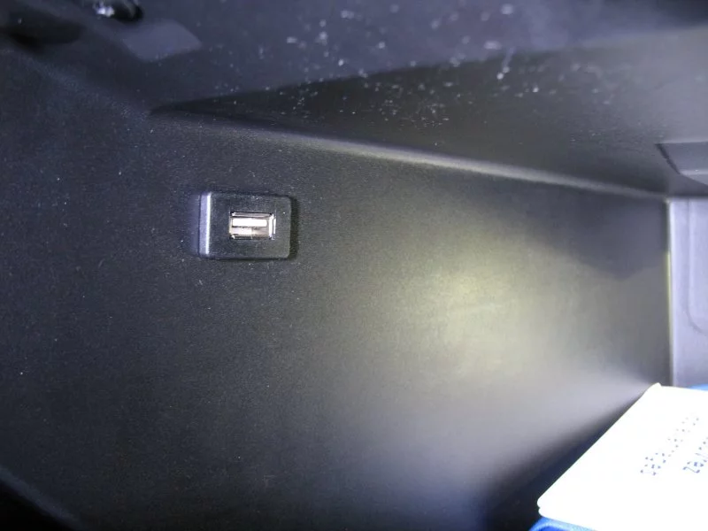

Ich habe meine Buchse genau wie @Schicki78 umgelötet, jetzt ist sie im Handschuhfach und dort
wo sie mal war, ein Gummipfropfen. Der auf die Idee gekommen ist, vorne über dem Display, verdient
50 Stockschläge.

hast du einen link zu dieser buchse? wollte ja eigentlich eine, die einen schalter neben dem zigarettenanzuender ersetzen koennte, hab aber bisher nix gefunden.
Das war dieses Kabel hier
https://www.amazon.de/gp/product/B07ZRS3GHS/ref=ppx_yo_dt_b_asin_title_o03_s00?ie=UTF8&psc=1
aber du brauchst auch eine Buchse am Media Nav, denn ansonsten kannst du das Kabel nicht mehr trennen,
also ist schon das Gegenstück mit Buchse am Media Nav unbedingt nötig, aber USB 2.0 reicht, zu Media Nav Zeiten war USB 3.0 noch unbekannt.

Ich hab es genau so gelöst. USB Anschluss des MediaNavinnen mit einem Kabel abgegriffen und in der Mittelkonsohle eine Buchse installiert.
Dort den Carsifi eingesteckt.
Optik und Funktion ist mit einem Direkt eingestecktem Kabel identisch.
