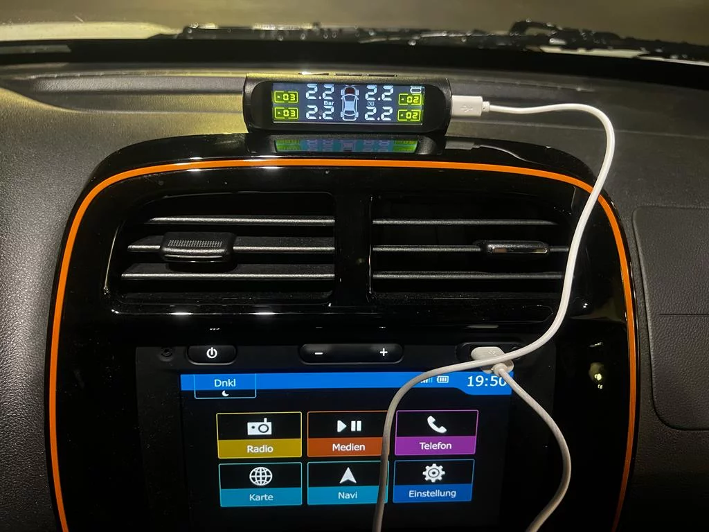

Ich habe diese Geräte in mehreren Fahrzeugen und bis auf einen Akkuausfall nach 5 Jahren laufen sie alle noch. Und den Akkuausfall kann ich auch verstehen, wenn man bedenkt was auf dem Armaturenbrett im Sommer los ist. Da kocht das Grät ja fast. Also keine Angst, die Dinger laufen und sind das sinnvollste Autozubehör das ich gekauft habe.
Ich glaub dir das(y)
Aber kann man dann bitte nicht ein realistischeres Artikelbild benutzen, wie das hier z.B.:
So weckt man, den Eindruck, dass man was optimierteres/neueres Teil bekommt und dann folgt die Enttäuschung📦 Schon deshalb mind. 1 Stern Abzug, selbst wenn es einwandfrei funktionieren wird🤷‍♂️

Meiner ist Baujahr 22 und tut nichts in der Hinsicht. mein Kontrollgerät hat mich vor dem Platten gewarnt.

Meinen Platten, dem schon über 1 Bar fehlte, hat das eventuell vorhandene System nicht gemeldet. Das Gerät auf dem Armaturenbrett war da schon wild am piepsen. Ja, ich bin damit gefahren. Also hätte es ansprechen müssen.
Uups. Nicht gut. Bei meinem bislang einzigen Reifendefekt meckerte das System schon lange bevor ich es dem Reifen ansah. Daher hielt ich es zuerst sogar nur für einen Fehlalarm. Erst am nächsten Morgen sah ich den dann schon merklich eingedrückten, aber noch nicht leeren Reifen.
