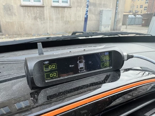

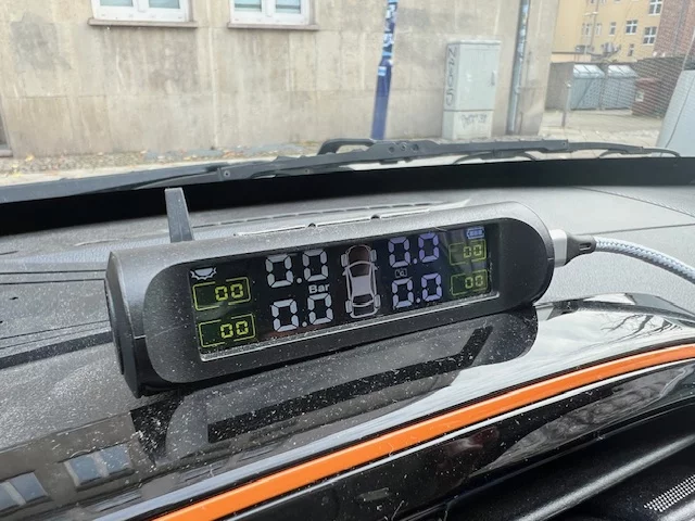

Moin, meine/unsere eBay - Reifendrucküberwachung war vor kurzem tot bzw. die Sonne reichte nicht aus, um die Kontrolleinheit zur gewohnten Reifendrucküberwachung aufleuchten zu sehn, Mini-USB ran, internes Akku wieder voll, aber nun blinkt es und zeigt auf allen 4 Reifen 0,0 Bar Luftdruck an. Gibt es eine Tastenkombi um die Messung(en) wiederzubeleben?🧐 Oder werden einfach die Knopfzellen in den Ventilkappen auch leer sein?
Dann hat die Überwachung ca. 1,5 Jahre ihren Dienst verrichtet bis🪫
Wenn ich die Knopfzellen erneuere, könnte ja alles wieder funktionieren🤔

Bei mir ist auch ein Radsensor ausgestiegen...wollte auch schon fragen wie das Anlernen geht...ich glaube irgendwo gibt es hier eine abgebildete Anleitung, muss noch suchen... schonmal ein Sensor geöffnet? Wie geht das ohne ihn kaputt zu machen...

Ja, Beitrag 110 zeigt das sehr gut. Bei 0 Anzeige eines Sensors muß die Knopfzelle erneuert werden. Wenn alle 4 Sensoren 0 zeigen kann man eine Suche nach den Sensoren starten, die aber bei jedem Gerät etwas anders aufgerufen wird. Bei mir muß ich den rechts-Pfeil 8 mal drücken um in den Modus zu kommen und kann dann jeden Sensor einzeln anlernen. Dennoch würde ich erst mal bei einem Sensor die Knopfzelle erneuern und beobachten ob der sich wieder einloggt. Nach 1 1/2 Jahren könnten die schon leer sein. Habt Ihr noch die Anleitungen Eurer Geräte? Die helfen da schon weiter....
Meiner ist gefühlt ein halbes Jahr alt...werden die Sensoren mit neuer Batterie automatisch neu erkannt?
Bei mir werden sie dann sofort erkannt. Ein halbes Jahr ist wirklich sehr kurz. Man weiß aber nicht wie lange die Batterien schon lagerten.
