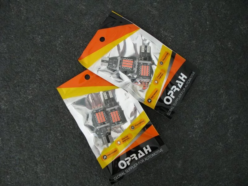

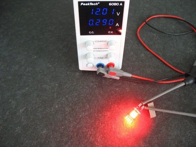

So, die Led's aus China sind angekommen, nach nicht mal 10 Tagen.
Superschnell mit DHL e-commerce, auch die Chinesen lernen.
Was soll ich sagen, die Led's sehen sehr gut aus und sind professionell
verpackt.
Sie funktionieren mit +- oder -+ ohne Polarisierung, schlucken etwa 290mA, also zusammen mit dem
10W Widerstand steigt der Verbrauch um nicht viel mehr als bei der Glühfunsel. Farbe ist perfekt.
Jetzt muss ich nur noch den Umbau machen, und berichten :)

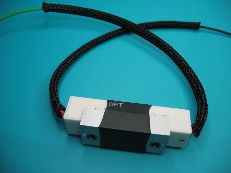

Als Widerstand kann man sowohl Zement wie auch Widerstände mit Metallgehäuse verwenden, 15W
müssen abgebaut werden. Vorsicht aber mit den Metallangeboten, die 25W sind Quatsch und China-
Latein. Sie haben 10W wenn sie an eine Metallfläche oder einen Kühlkörper angeschraubt sind. Manche
Leute berichten schon von diesen alternativen Zigarettenanzündern. Ein 20W Zement schluckt auch die 20W
ohne zusätzlichen Kühlkörper, ist aber leider dafür etwas gross.

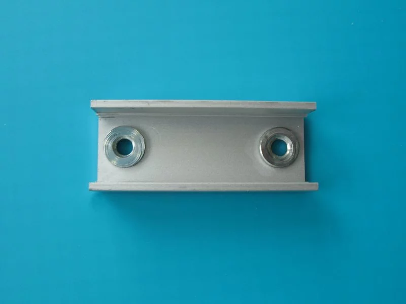

Ich wollte am Anfang den Widerstand under der Leuchte anbringen, das aber hat nicht funktioniert weil
die Fassung in diese Richtung gedreht werden muss, also kein Platz.
Ich habe mir dann aus einem Alu-Profil einen Halter gebastelt, mit 2 Rampa Muttern, Gewinde schneiden
in 1,5mm Alu ist Limit.
Der Zement Widerstand passt mit etwas Druck und hält sicher, ich habe aber noch einen
Schrumpfschlauch über Widerstand + Halter gezogen, da kann er nicht mehr abgehen,
und natürlich Verlängerungsdrähte angebracht, mehrfach geschrumpft und noch Schutzhülsen.
Man will den Kleinen ja nicht abfackeln :)

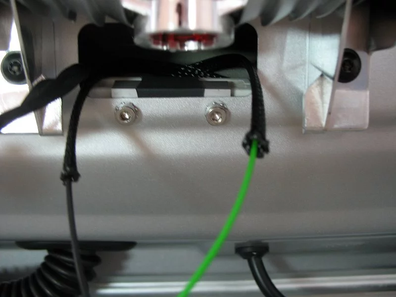

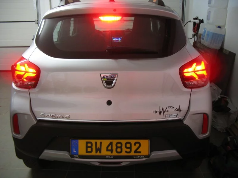

Und dann zwei Löcher in das untere Blech gebohrt im 30mm Abstand und den Widerstand von hinten
angeschraubt.

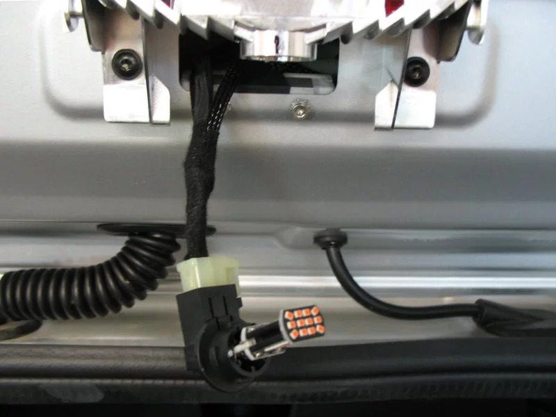

Jetzt fehlt nur noch die Verbindung mit dem Originalstecker
Und, es werde Licht. Kein Fehler mehr, auch wenn die Led ausfällt.
Und passt.

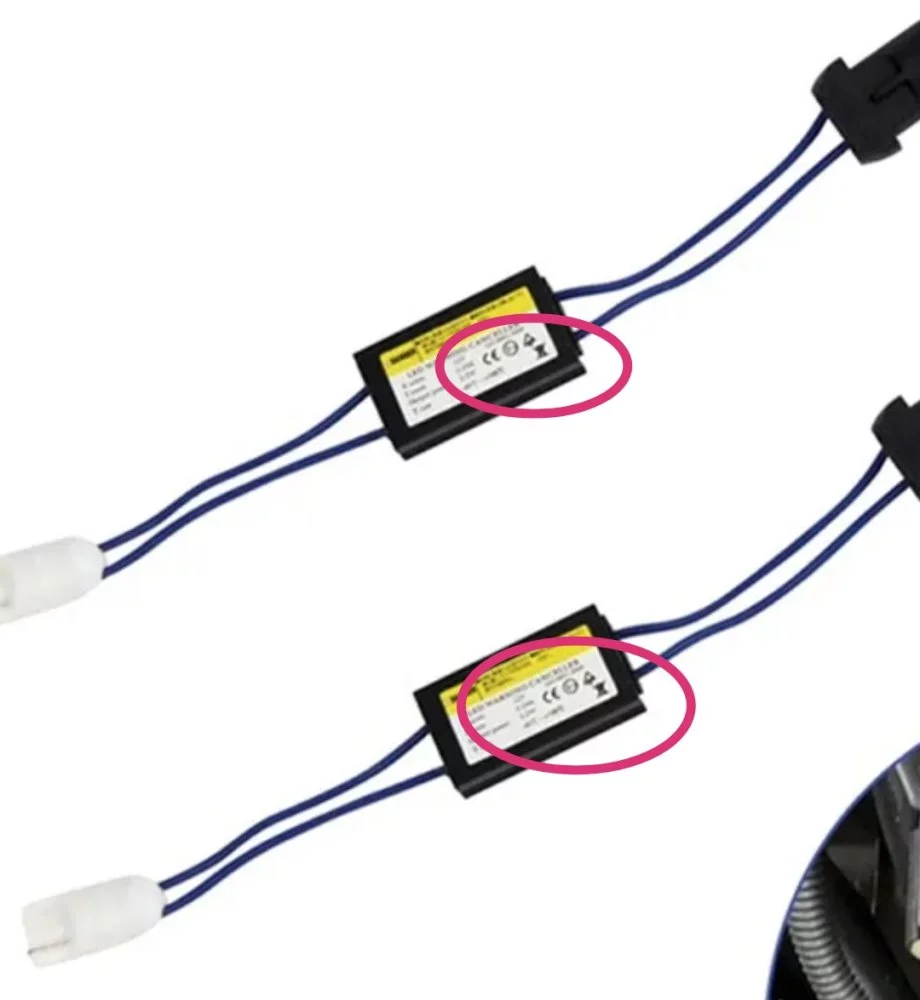

Das Teil hat ein E-Zeichen. Somit in Europa zugelassen. Mit Birne.
Es ist das S3 Schriftzug drauf, somit für PKW/LKW als Bremslicht deklariert und auch nur als solches zugelassen.
Jekliche Modifikation oder Umbau führt dazu das es nicht mehr zugelassen ist.
Streng genommen muss auch der Widerstand ein E-Zeichen haben.
Siehe Bild.
Alles was fest am Fahrzeug verbaut wird muss eine Zulassung haben.
