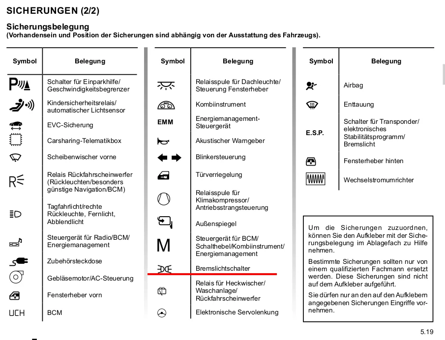

Die Bremsleuchten haben ja keine eigene Sicherung sondern werden direkt vom Steuermodul gezündet.
das kann ich mir nicht vorstellen, denn einen Schalter mit einer Sicherung zu versehen macht keinen Sinn, solange dort kein Verbraucher hinter hängt. Ich verstehe die Legende der Sicherungen so das die Bremsleuchten alle auf einer gemeinsamen Sicherung hängen, aber durch die UCH überwacht werden.

Ich behauptet jetzt mal das der Bemessungsstrom (Gesamtstrom) aller drei Leuchtmittel überwacht wird. Wenn eines der drei Leuchtmittel ausfällt, dann fällt der Gesamtstrom unter den vorgegeben Schwellstrom und es wird festgestellt das ein Leuchtmittel defekt ist.
Warum damn der Ausgang des Steuergeräts zu den Leuchtmitteln wegeschaltet wird ist halt das große Geheimnis der Chinesen.
Genau so ist es...und eine in LED getauschte 3. Bremsleuchte braucht halt weniger Strom, sodass er unter den Schwellwert kommt.
Hilft nur einen Lastwiderstand parallel zu schalten

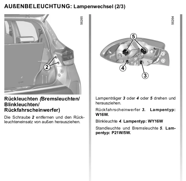

...es sind übrigens nicht drei sondern 5 Leuchtmittel, in den Rückleuchten sind jeweils 2.
aber nur drei übernehmen die Bremslichtfunktion. Zwei pro Seite ist richtig, nur das nur eine davon das Brems.- und die andere das Rücklicht ist. Somit bleibt es insgesamt bei 3 Lampen in 3 Leuchten für die Bremslichtfunktion

P21/W5 ist eine Doppelwendellampe, also doch 5 im ganzen ? Bei der Sicherung steht "Bremslichtschalter". Sicher ist dass das Steuermodul die Bremsleuchten bei einer Fehlfunktion abschaltet. Und erst wieder einschaltet wenn der Schlüssel gezogen wurde und ein Neustart durchgeführt wird, nach dem Wechseln oder Einschrauben der Lampe bleibt der Fehler solange erhalten. Ob die Sicherung 25 wirklich auch für die Bremsleuchten zuständig ist oder nur den Schalter, müsste man überprüfen. Wenn nämlich eine Lampe durchbrennt erfolgt oft ein Kurzschluss, besonders bei 21/W5. Wenn beim Herausnehmen der Sicherung der gleiche Fehler angezeigt wird, dann könnten auch Led's funktionieren. Alles ein bisschen unlogisch.

Dann wären die P21/W5 als Lampen Nr.5 gekennzeichnet, jeweils zwei Rücklichter 5W und zwei Bremslichter 21W je Seite.....also 5 Lampen mit Bremslichtfunktion und 4 Lampen mit Rücklichtfunktion

Es ist NUR die Bremsleuchte oben.
Er hat insgesamt 5 Bremslichtbirnen. Vier in den Leuchten (Je 2* Doppelfadenbirne 21/5 Watt) und das zusätzliche oben. Also 4 * Rücklicht und 5* Bremslicht. Ich habe jetzt mal rasch eine der unteren Lampen ausgebaut.
Egal ob man von den unteren eine oder mehrere Glübirnen entfernt, der Rest leuchtet weiter. Nur die einzelne Glübirne oben legt alles lahm. Böser Konstruktionsfehler!

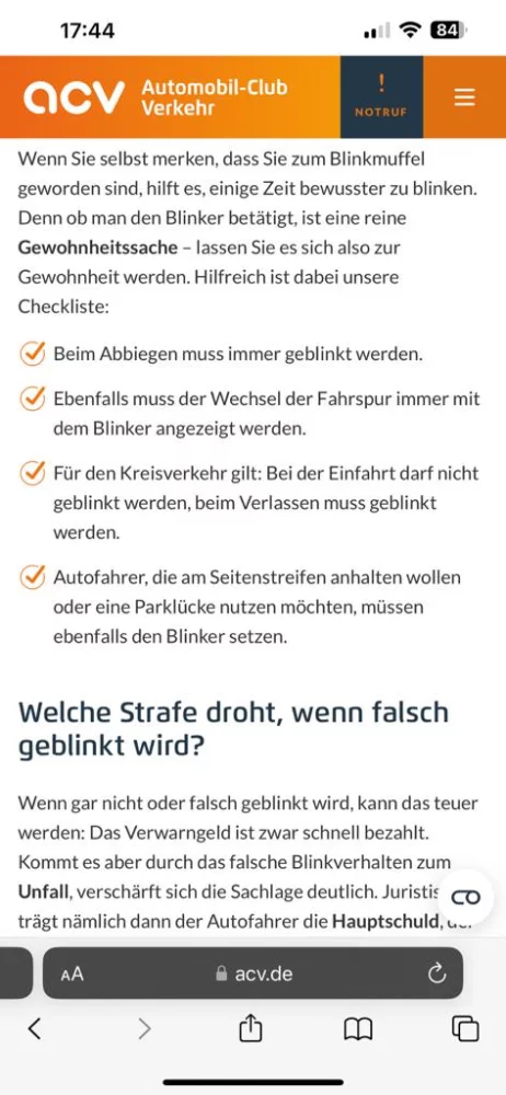

Es ist übrigens ausreichend wenn man am Straßenrand parkt kein Blinker rechts zu setzen. Der nachvollgende Verkehr erhält bereits über die Bremslichter das Signal. Er hat ja auch immer genügend Abstand um dann auszuscheren.
Nur beim losfahren ist blinker links Pflicht.
So die Theorie in der Straßenverkehrsordnung?????
Blinkmuffel?🤭
Ich meine den am Seitenrand anhalten wollenden.
Parkplatzgeschichten sind u. U. wieder anerschers.
Zur Verdeutlichung/das meinte ich:
