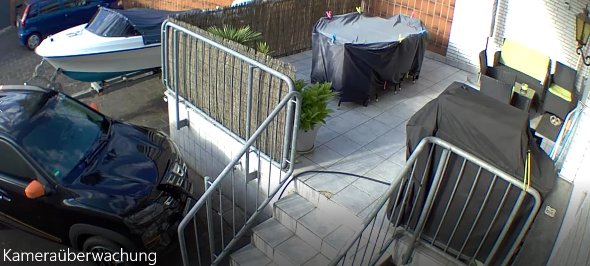

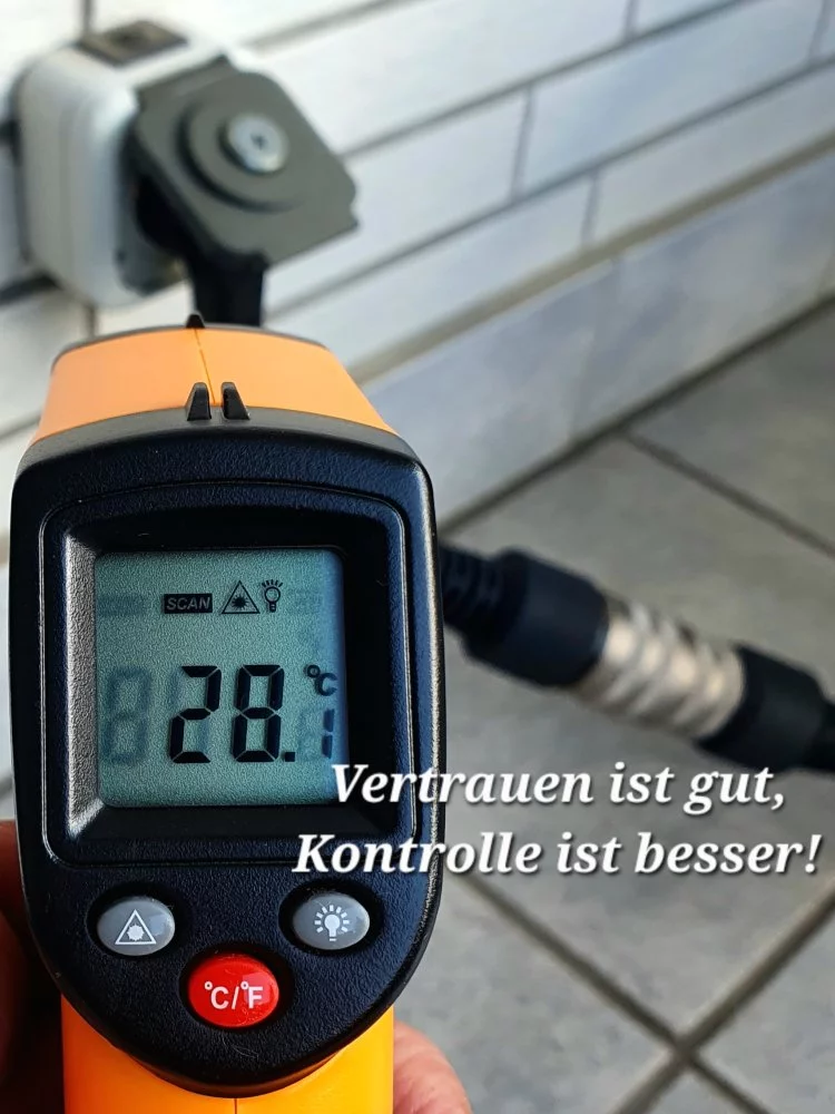

Weil ich als Neuling so nervös bin, muss ich das alles noch überwachen und gehe auf Nummer sicher. :unsure:Outdoorkameraüberwachung und Temperaturkontrolle der Steckdose, obwohl man sich bestimmt auf den Juice Booster verlassen kann.:eek:

Ich würde auch beim Juice Booster nicht raten dauerhaft auf 16A zu laden, auch wenn die Temperatur überwacht wird. Zeige meinen Azubis immer ein Video von einer Steckdose die sich immer wieder erwärmt und dadurch sich die Federkräfte der Kontakte verringern, was wieder zu einet schnelleren Erwärmung führt.
Deshalb lade ich an Schukosteckdosen max. mit 10 A teilweise auch mit 6 A mit BKW. Wenn es nicht nötig ist besser runterschalten, vorallem wenn die Elektroinstallation schon älter ist.

Erste Erfahrungswerte: Ca. 3h mit 10A laden hat ca. 65 km +Reichweite gebracht. Steckdose ist nur wärmer geworden wenn die Sonne mal durch die Wolken gestrahlt und direkt auf die Steckdose gescheit hat.
