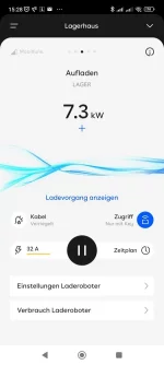

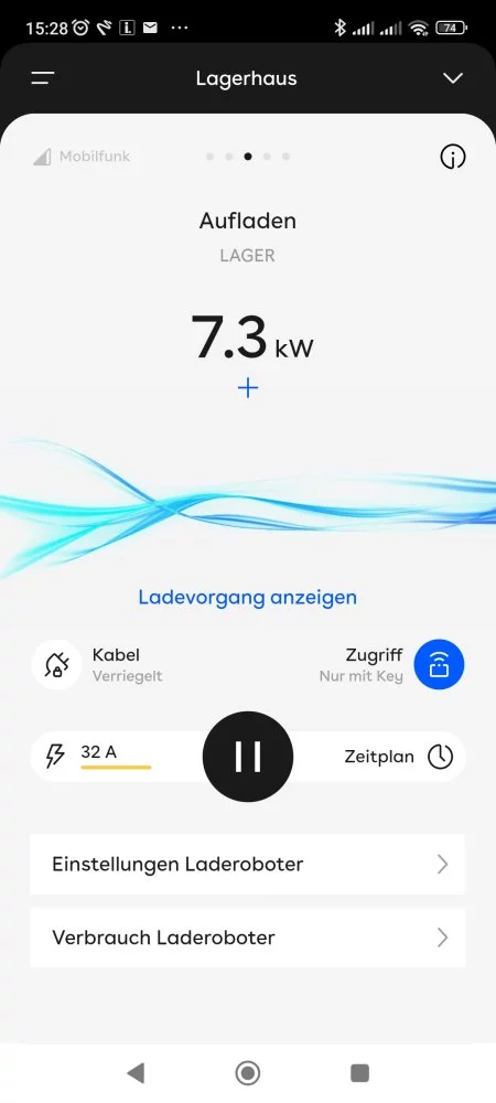

Lade mit der easee box. Schneller als erwartet.

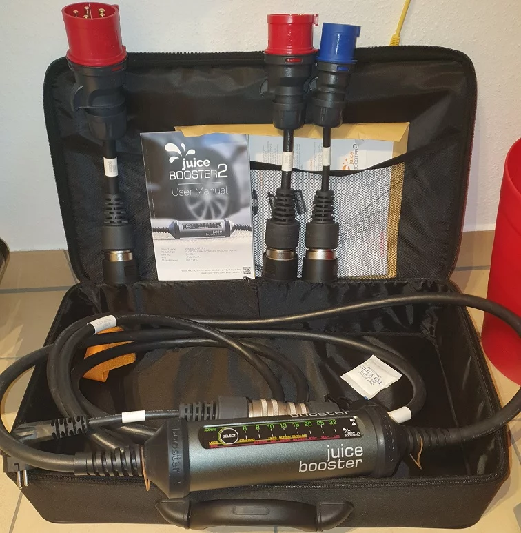

Erstmal mit dem Juice Booster 2, den ich überall mit hinnehmen und aufgrund diverser Adapter an verschieden Anschlüssen (am häufigsten wahrscheinlich Haushaltssteckdose) betreiben kann.
Darüber hinaus ziehe ich eine weitere mobile Variante mit Solarmodulen in Erwägung. Da gibt es bereits eine Vielzahl von Möglichkeiten. Vom Solardachgepäckträger (SOLO Powerbank / leider nicht für den Spring), flache, gebogene und sphärisch gewölbte Solarmodule für PKW, oder flexible Solarmodule (finden bereits im Campingbereich Anwendung) mit Powerstation, an die man z.B. oben erwähnten Juice Booster anschließen kann. Hat jemand bereits Erfahrungen mit der mobilen Solarenergie gemacht?

Braucht man das wirklich? Kommt natürlich sicher immer auf das individuelle Fahrprofil an. Ich hatte erst auch über eine mobile Wallbox nachgedacht, letztendlich kam ich zu dem Entschluss dass ich die nie brauchen werde und dass eine fest verbaute Wallbox Zuhause einfach ordentlicher ist. Wann fahre ich schon wohin wo ich Zugriff auf eine Schuko-Dose geschweige denn eine der anderen Stecker habe? Kommt bei mir nie vor. Wenn ich doch mal unterwegs laden müsste, würde ich einfach das Type Kabel mitnehmen und eine Ladesäule suchen. Aber wie gesagt, bei mir wird das wohl nie vorkommen.
Der Juice Booster 2 lohnt sich aus meiner Sicht nur wenn ich Zuhause zwar einen 400V Anschluss zur Verfügung habe aber eine feste Wallbox nicht aufstellen darf/kann. Warum auch immer. Ansonsten würde ich immer zur festen Wallbox greifen und wenn unbedingt nötig noch ein Schuko-Ladegerät für unterwegs anschaffen. Damit kommt man günstiger weg.
Die Frage ob man das wirklich braucht ist berechtigt und einfach beantwortet.
Nein, das braucht man nicht wirklich!
Wie es sich aber mit so vielen Dingen im Alltag verhält, ist es gut sie zu haben, selbst wenn man sie nicht braucht.;)
Leider darf auf dem Grundstück des Dreifamilienhauses (Mietwohnung im EG) keine Wallbox angebracht oder aufgestellt werden. Auch in der zu meiner Mietwohnung zugehörigen Garage darf eine Wallbox weder angebracht noch angeschlossen werden, da es sich bei der elektrischen Versorgung der Garagen aller Mieter um Allgemeinstrom handelt. Somit bleibt mir nur die Haushaltssteckdose auf der Terrasse. Die als allgemein "Ladeziegel" bezeichnete In-Kabel-Kontrollbox ist mir nicht flexibel genug, da sie ausschließlich an der Haushaltssteckdose betrieben werden kann.
Der Juice Booster ist kein "must have" aber ein "can have", der auch als Wallbox mit einer Halterung an der Wand fungieren kann. Die mobile Einsetzbarkeit macht ihn halt ein bisschen teurer als eine feste Wallbox.

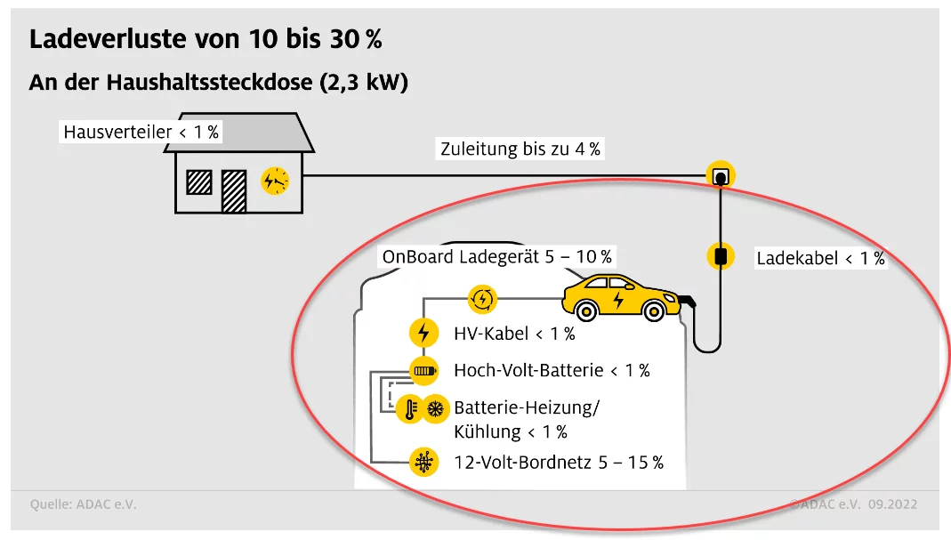

Also an AC-Ladepunkten ist der Verlust ja eigentlich ähnlich wie an der Steckdose, da die (rot eingekringelten) Verbraucher ja ebenfalls laufen.
Der einzige Vorteil dabei ist, das der Ladevorgang etwas kürzer andauert und die Verluste deswegen geringer sind.
Nur bei DC-Laden dürfte der Verlust geringer sein, weil hier die AC-DC-Wandlung bereits in der Ladesäule stattfindet. Unter anderem deswegen ist der Strom dort ja auch teurer.

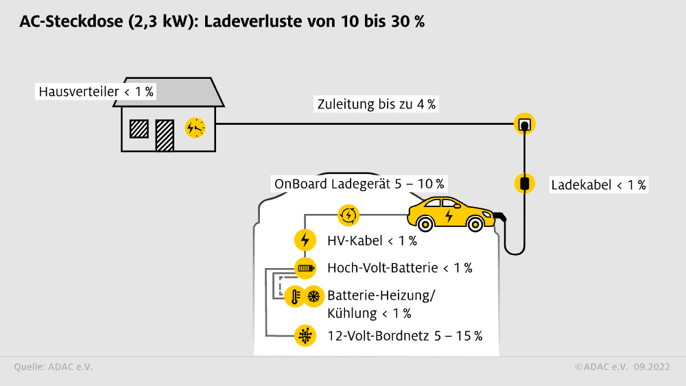

Grundlegend für die Effizienz eines Ladevorgangs:
Mann muss abwiegen zwischen dauer der Ladung (dauer der Verluste=DV) und der Stromstärke (höhe der Verluste=HV).
Die 2 Punkte variieren dann von vielen Dingen.
Art des Ladeziegel, Wallbox oder DC Charger, Spannung vom Netz...
Effizienz des Onboard Laders
Umgebungstemp
Akkutemp
Man sollte auch beachten das der Spring die Ladeverluste auch an einer Wallbox hat die gerade nur mit 2,3kW pro Außenleiter lädt. Wir können halt nur mit 1x230V und nicht mit 3x bzw. 400V laden.

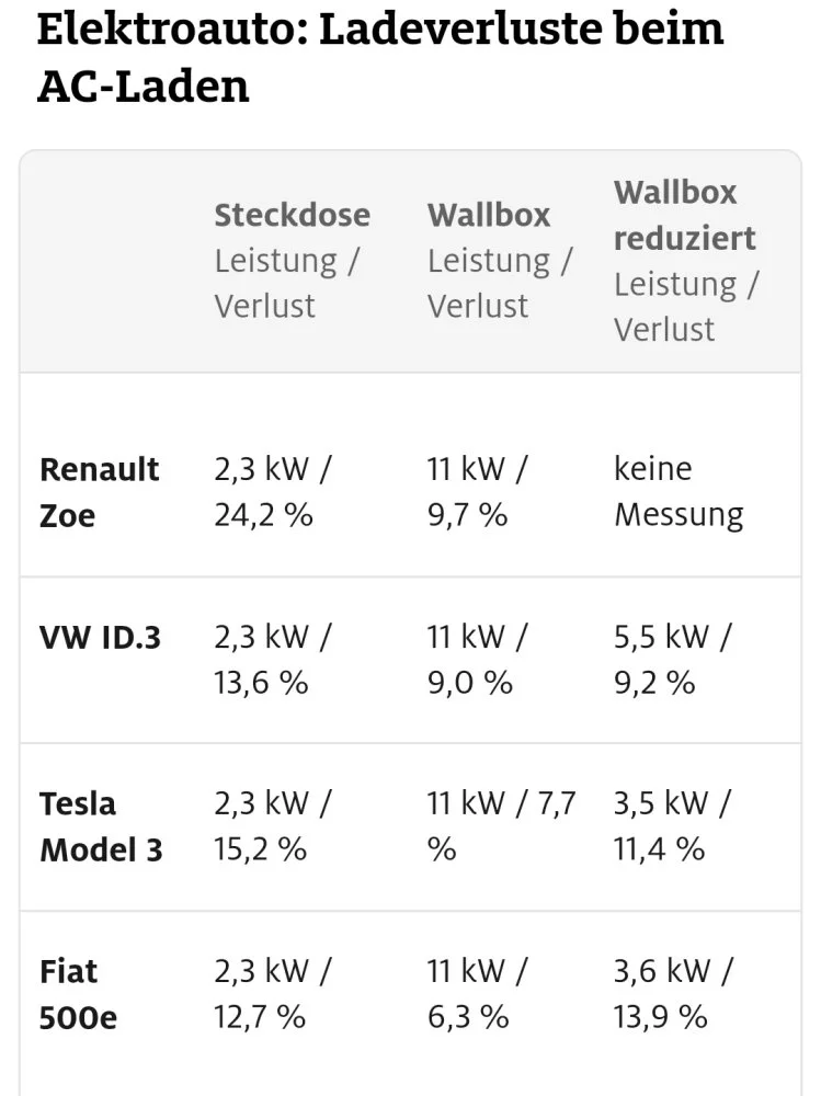

@Hans Wenn eine Wallbox schon effizienter ist, wird es Standard Ladesäule erst recht sein. Klar ist DC am Besten.
Wer zuhause keine Wallbox bekommen kann oder die hohen Kosten scheut und dafür Schukoladen zuhause kann sollte auch beachten das der Strom zuhause meist viel günstiger ist als eine öffentliche AC Säule. Dann sind selbst höhere Verluste zuhause über die Schukosteckdose immer noch günstiger wegen des geringen Strompreis gegenüber der öffentlichen Ladesäulen. Am teuersten ist und bleibt die öffentliche Ladesäule auch wenn die Verluste dort geringer sind.
