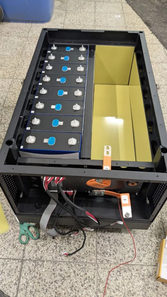

15kWh für unter 1000 ist aber schon echt sportlich. Geht, aber als ich das Projekt Akku (Neubau | Ersatz des alten) Anfang des Jahres gestartet habe kam ich auf 1348€ für 14,4kWh samt Gehäuse.
16x LF280K von nkon für 860€ und 488€ fürs Gehäuse samt "Rollbrett", also dieser Stahlklotz auf Rädern. (389€ Gehäuse und 99€ des "Rollbrett").
Mittlerweile dürfte das aufgrund von Überschwemmung von MB31 vermutlich günstiger sein mit den 280ern, falls man die überhaupt noch bekommt.
Alles in allem, fand ich aber <1500€ für 14,4kWh schon nen echt fairen Preis.

Ungefähr 800€ für die Zellen hab ich ja auch bezahlt bei nkon (ist ja NL). Akkupreise sind halt aktuell sehr volatil. Aber Gehäuse UND BMS sehe ich nicht für unter 200€!
Jedenfalls nicht mit nem massiven Stahlgehäuse UND nem 200A JK-Inverter BMS.

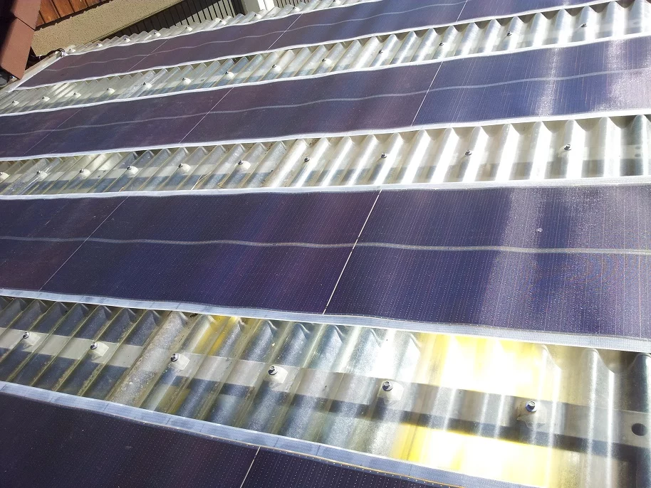

Fürs TWIKE (440 Volt Ladeschlußspannung bei 280s NiCd) habe ich manchmal Batterieblocks direkt an einem String des Generators auf der Garage geklemmt. Ist nicht ganz so ungefährlich wie einen Stecker in eine Schuko oder CEE Dose zu stecken. Auch das Ladeende will überwacht und das Trennen gekonnt sein.
Für Pufferladung/Ladeerhalt bei Abwesendheit (die alten Sanyos hatten üble Selbstentladung) hatte ich mir Dünnschichtfolien aufs Carport geklebt die ziemlich exakt die passende Leerlaufspannung hatten:
