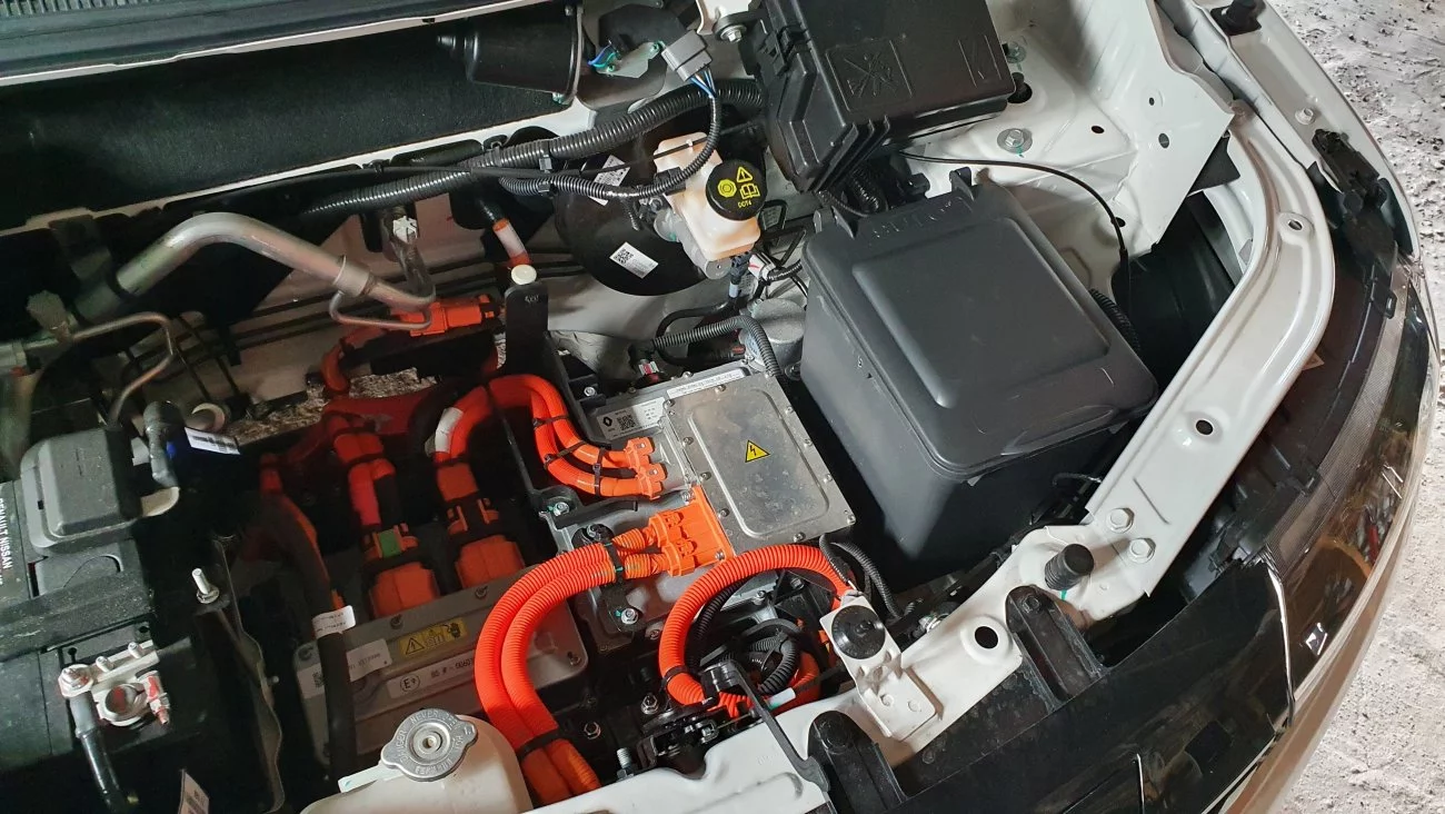

Moin.
Ich lese schon eine Weile mit und wollte kurz meine (Mini-)Frunklösung vorstellen.
Die hier heiß gehandelte Variante mit den Längsstreben habe ich verworfen. Da es mir bei einem Frontalunfall zu ungewiss ist, welchen Weg die Dinger nehmen. Also begab ich mich in die Tiefen des Maschinenraumes, auf der Suche nach weiteren Montagepunkten.
(y)
Grüße aus der Nordheide,
Stephan

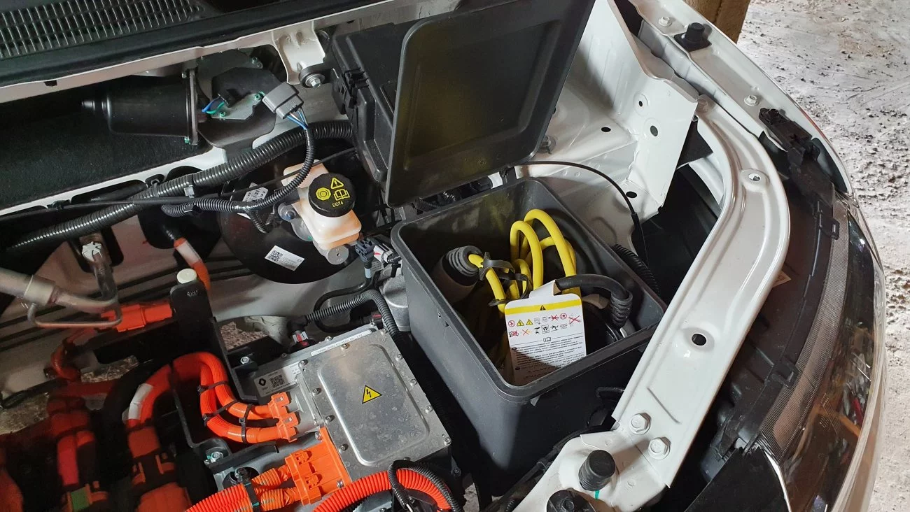

Mega Großes Dankeschön an Traxx 123 für das ausprobieren und teilen. Sowas habe ich gesucht! Ich habe dann die graue Variante gewählt, sieht doch fast schon so aus als würde die Kiste da Orignal hingehören. Der 230 V Ziegel passt zumindest komplett darein. Jetzt bin ich noch auf der Suche nach einer schönen Lösung für den restlichen Platz.
