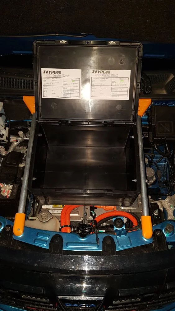

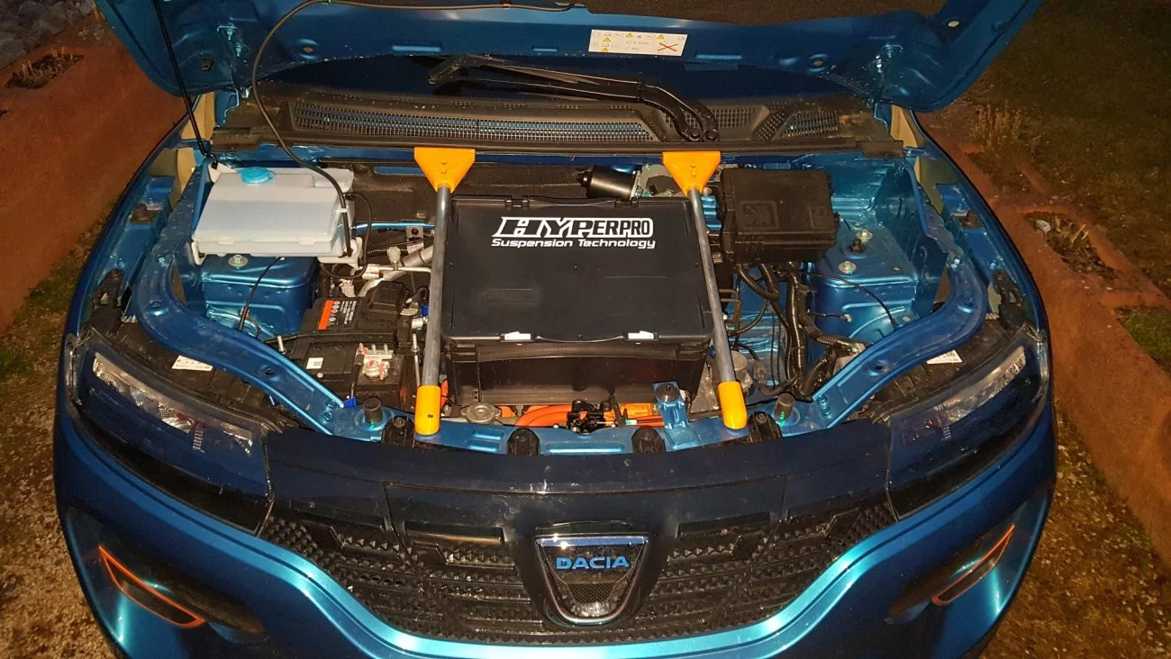

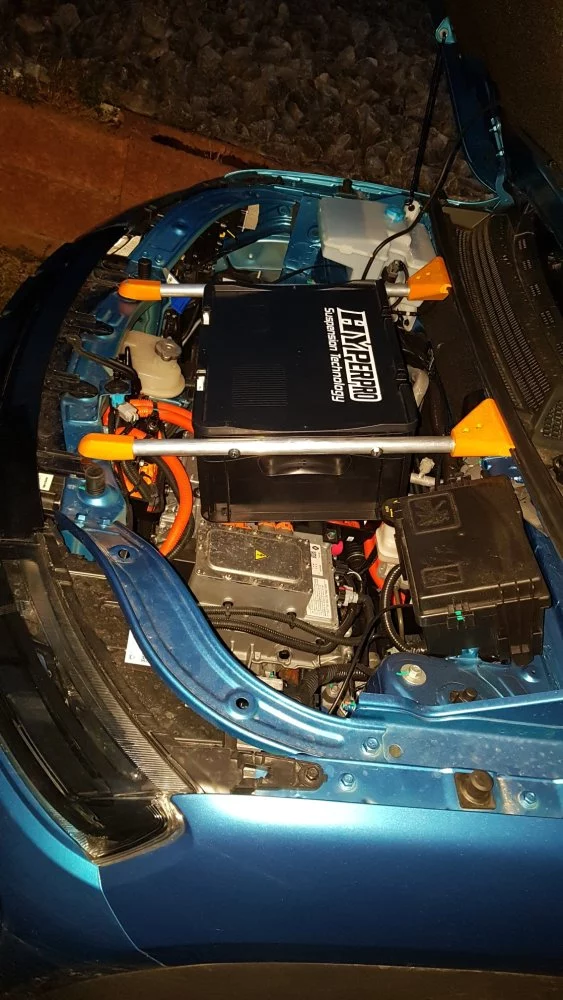

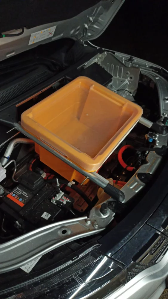

Ich habe meinen jetzt auch fertig. Die Teile aus dem Drucker für hinten sind OK. Die für vorn könnten allerdings stabiler sein, indem der Halteclip massiv und nicht hohl wäre. Ich habe sie mit einer Schraube verstärkt.
Rundrum und vor allem unten viel Platz noch zur Belüftung und anstoßen tut es auch nirgendwo. Das T2 Kabel passt prima rein und durch den Hyperpro Aufdruck sieht es auch einigermaßen professionell aus.

👍👍👍 Sieht sehr gut aus eventuell die Schrauben mit der Mutter nach außen oder Hutmuttern verwenden das es beim entnehmen der Kabel nicht stört
... ich hatte tatsächlich gedacht, ich
mache noch Hutmuttern hin. Hatte
nur keine 6er da...😊
Aber den Trick mit den Senkern könnte
ich auch mal ausprobieren.

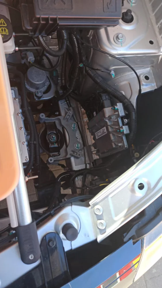

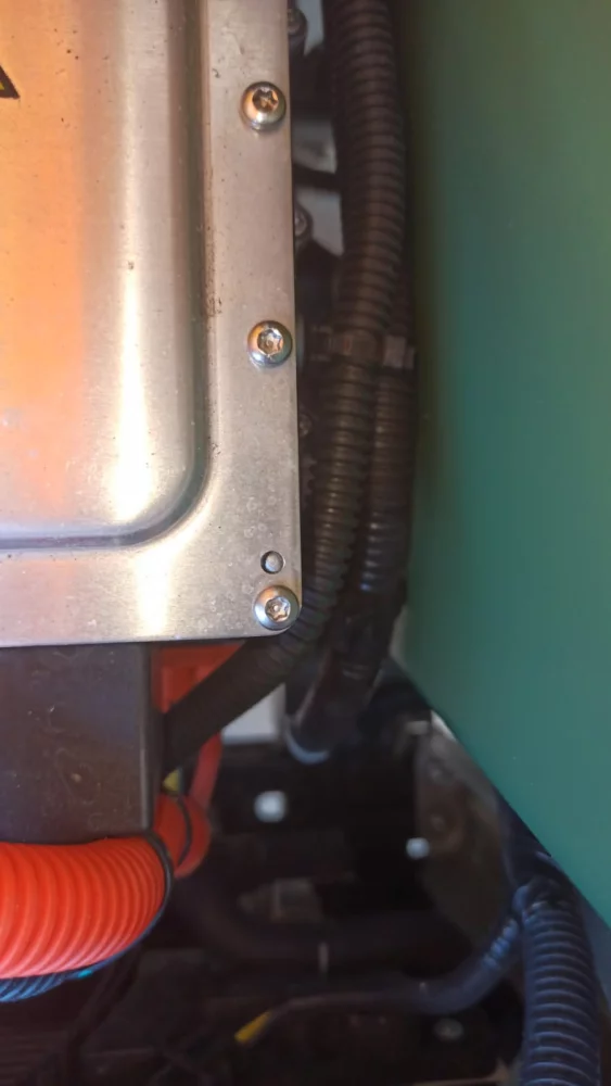

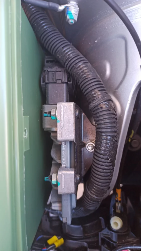

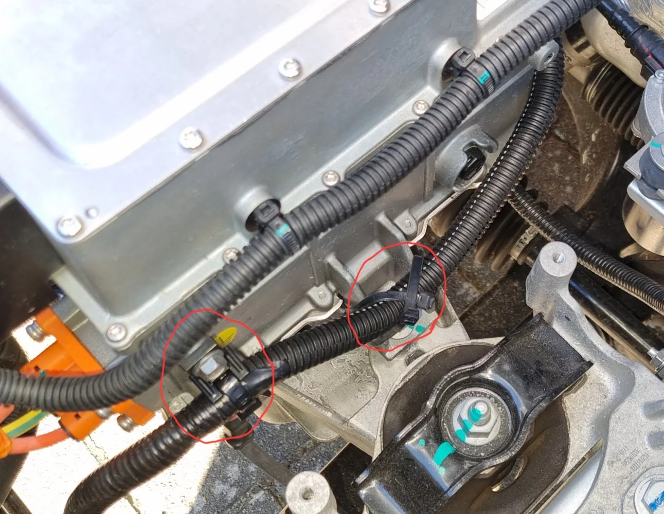

hab mir auch mal das toennchen geholt, faszinierend, wie das einfach so da reingeht. allerdings steht es nicht frei sondern ist rundherum von "weichen" autoteilen eingezwaengt, was mir ein bisschen kopfschmerzen bereitet, daher noch nicht eingebaut.
habt ihr da was umverlegt, oder das trotz strammem sitz so gelassen? was ist eigentlich die box rechts vertikal?

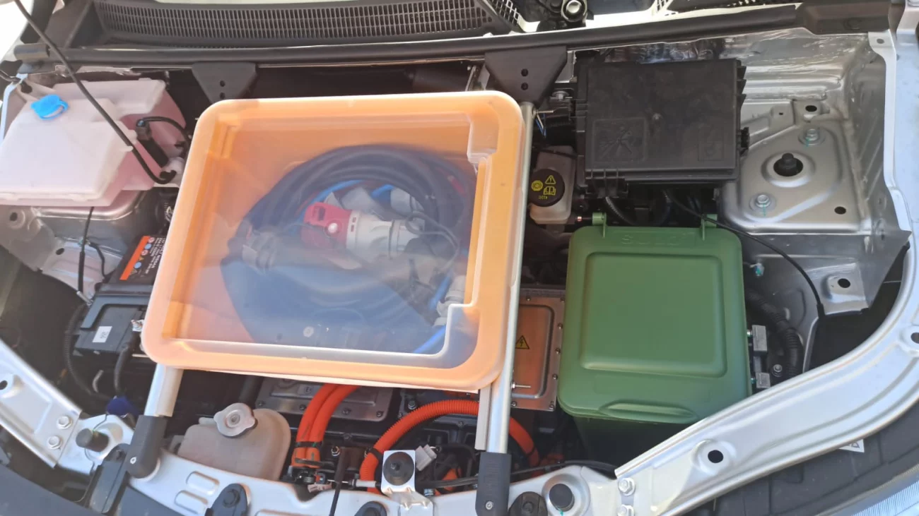

Für mich würden die Plastikkisten mit Deckel eigentlich reichen. Würde die Version mit der Gewindestangen-Befestigung von unten bevorzugen.
Ich habe die markierte Schelle nach unten gedreht, die hintere abgenippst und den Kalbelbaum nach unten fixiert. Dass Steuergerät wird nicht warm. Der Kabelbaum hinten rechts lässt sich etwas wegdrücken.
