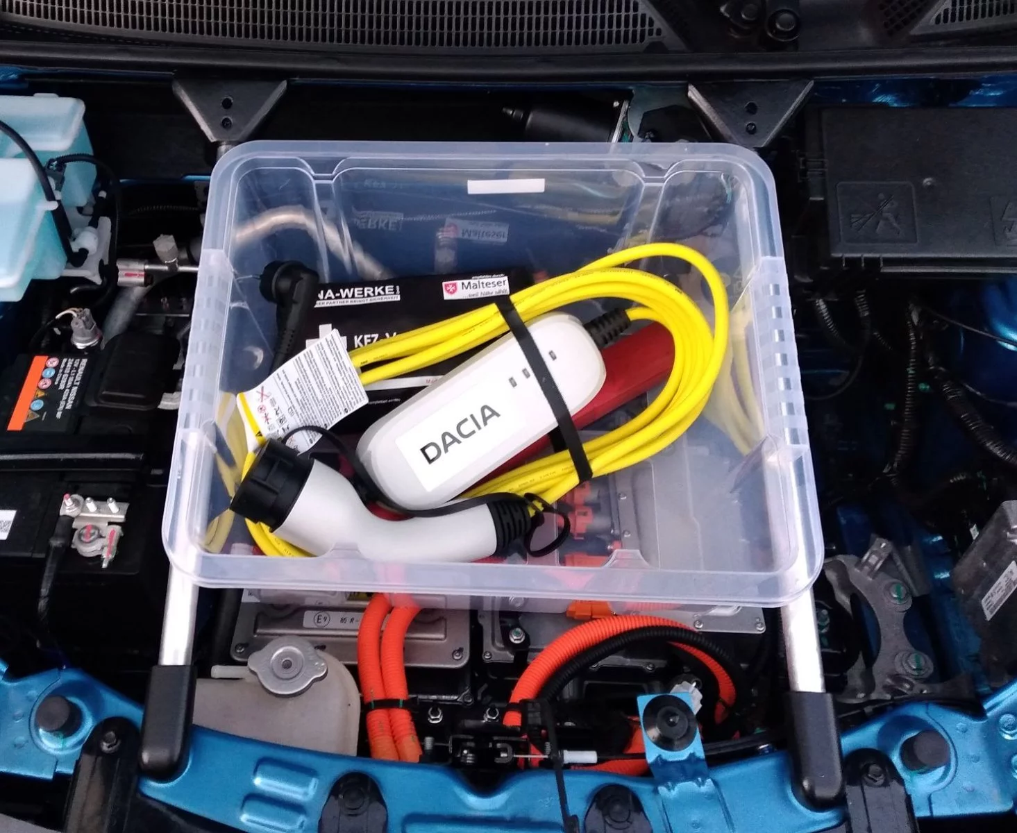

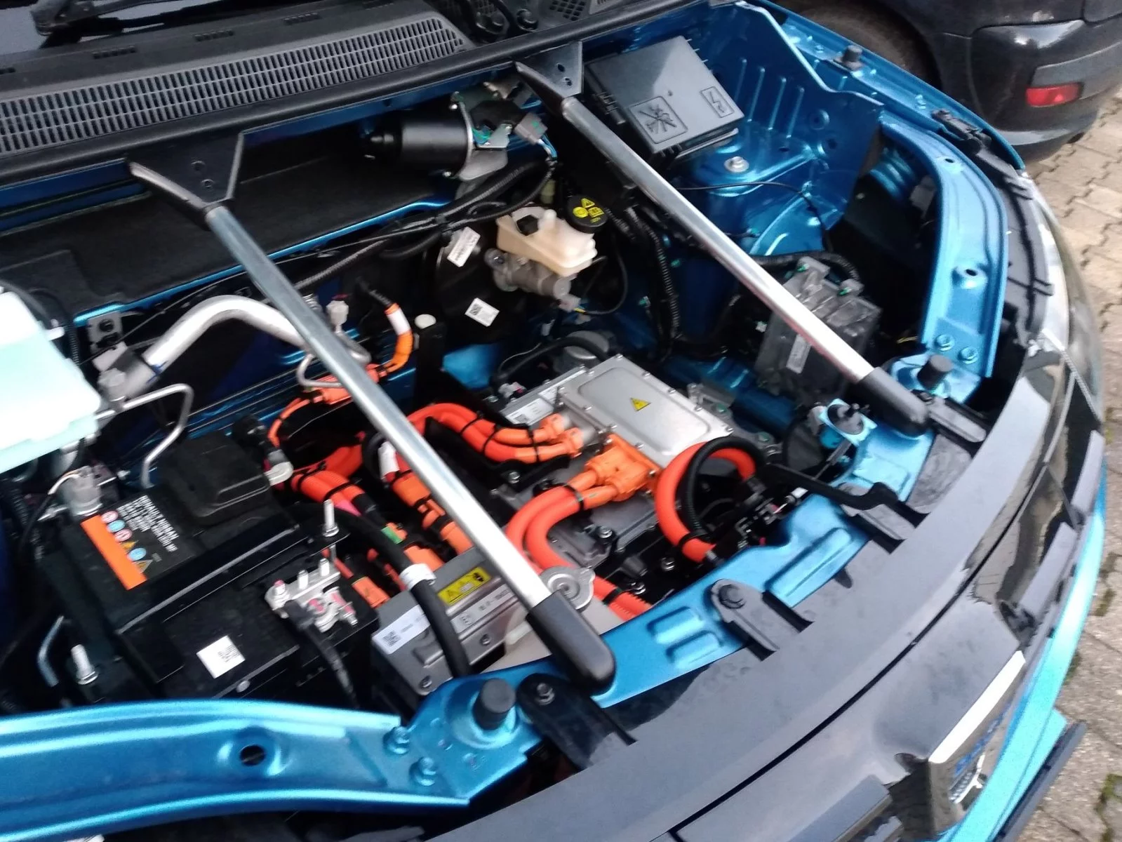

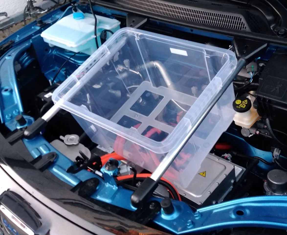

Nachdem unser blaues Wunder doch noch letztes Jahr geliefert wurde hatte ich auch schon die optimale Lösung auf Youtube gefunden, ein Franzose hatte da tatsächlich was konstruiert:
Die 3dTeile hatte mir meine Tochter und ihr Freund als Weihnachtsgeschenk ausgedruckt, die Alu-Rohre von Amazon die Box von Action Artikel-Nr 2515706, ich hab allerdings eine Eurobox 44 x 35 x 24 cm von Amazon genommen, die auch passt. Man benötigt von den sechs 3d-Teilen nur die vorderen zwei Knie-Muffen und die hintere linke und rechte Krallen-Muffe, die Schienenteile sind überflüssig.
Ich hab noch eine Modifikation vorgenommen: auf die vorderen Rohrenden hab ich eine Scheibe geklebt die Rohre um knapp 10mm gekürzt und jeweils eine Spiralfeder aus einem leeren Zahnpastaspender in die Muffe eingeklebt.
Man kann die Strebe jetzt zusammendrücken wie bei einem Paidi-Babybett und die Stangen ganz einfach einclipsen.
Vorsicht beim Einschrauben der Rohre in die oberen Krallenmuffen: die Schrauben hauen gerne zur Seite ab wegen der Wabenstriktur des 3d-Teils, also grade und vollständig vorbohren.
Meines Erachtens der optimale Spring-Funk .

Dracula
Das ist genau die richtige Lösung, nicht jede Ecke aufgefüllt mit dem Resultat dass man das Konzept ändern muss
(Irland Variante). Genug Stauraum ohne Belüftung vom Antriebsaggregat zu behindern.

Optimale Lösung?
Wie heiß werden die Teile des Antriebs darunter?
Vor und nach der Montage?
Und was meint die Dacia Garantie-Abteilung?
Ich werd mal die Tage paar Temp.-Messungen machen wenn ich Lust habe. Würde dazu einfach mit nem
Laser Infrarot Thermometer​
die Steuergeräte etc. messen nach einer Fahrt und nach Wallbox- bzw. Ladeziegel-Ladung
Wie werden die 4 Plastikteile ans Auto befestigt? Im vorderen Bereich sind 2 Löcher, einfach nur eingesteckt? Und die 2 von hinten? Oder erklärt das der Franzose ? Wackelt und rappelt die Box (hat die auch einen Deckel?) nicht auf den runden Rohren ? Auf flache Stangen hätte man die Box einfacher fest machen können. Wieviel Platz ist da noch drum herum?
