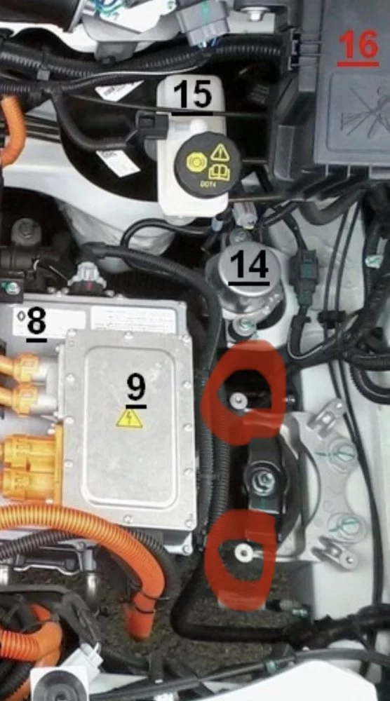

Da muss ich dir leider widersprechen, der Frunk hängt nicht am Antrieb!
Er ist wie richtig gesehen am Batterieträger montiert und am Motorträger, Karosserie-seitig montiert.
Er ist komplett von Antriebs-Vibrationen entkoppelt.
Der Motor selbst hängt zwischen den beiden Löchern an dem schwarzen Gummilager.

ot: woher kommt das bild (mit den nummerierten komponenten)? gibts eine seite, die sagt, was das alles ist? das taete mich interessieren.

@peterspring ,
leider nicht, ich habe mal ein Bild vom Motor gesucht, und da dieses gefunden.

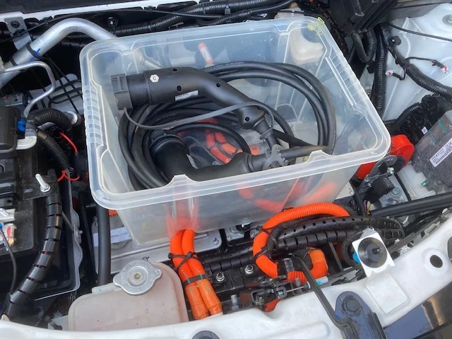

Tata:
Da hat man im Keller einen Frunk liegen.
Und weis es nicht.
Woher weis ich auch nicht.
Mit drei langen Schrauben als Stehbolzen
fest.
Sogar die Farbe passt fast.
Zeit keine 20 Minuten
