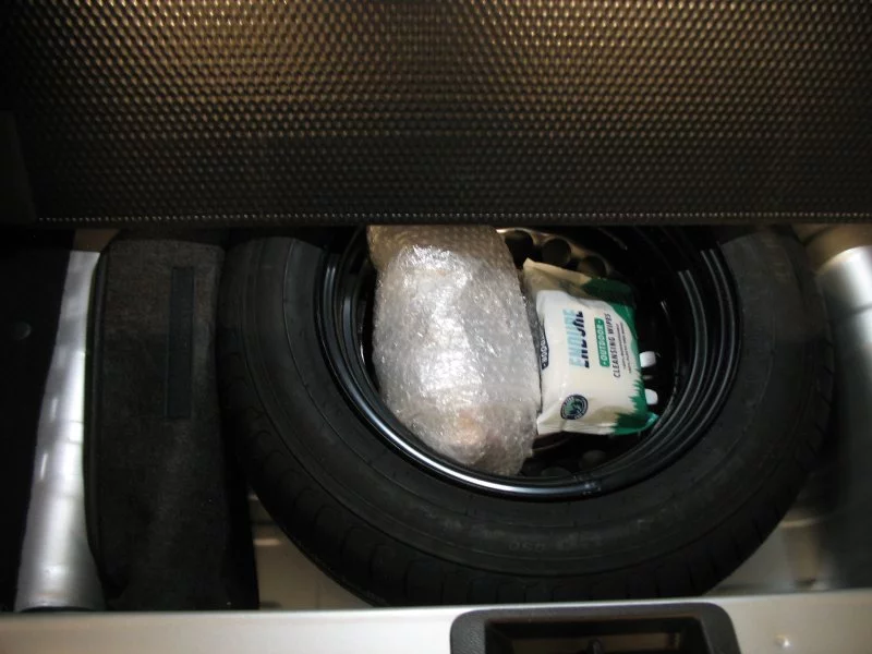

Den Spring habe ich ja schon seit Anfang August, den Frunk aus Irland schon seit Juli. Jetzt im September eingebaut. Ein, schon vorgebohrtes Loch, musste ich vergrößern. Danach hat alles gepasst. Jetzt habe ich das Typ 2 Kabel, den Wagenheber, den Verbandskasten mit Warndreieck und einen Ladeziegel rein gelegt. Passt und ich bin zufrieden.
Kleiner Tip, den Verbandskasten würde ich nicht in den Frunk legen, denn wenn dir jemand vorne reinknallt, kommst du nicht mehr ran. Wagenheber ist auch so eine Sache. Es gibt Leute im Forum die schon eine Phobie entwickelt hatten, allein wegen den zwei Alustangen am selbsgebauten Frunk. Dagegen ist der Wagenheber unbefestigt ein wirklich gefährliches Geschoss.
und wenn mir hinten jemand rein knallt? Wahrscheinlich ist es so, da wo er ist, ist er im Ernstfall sowieso falsch. Nichts desto trotz, ich habe in 40 Jahren Autofahrt noch nie einen Verbandskasten oder Wagenheber gebraucht.
Der Wagenheber passt auch noch neben das Reserverad, wenn man etwas fummelt. Und man braucht sowieso dann immer beide. Da gibt es viele Beiträge aus der Vergangenheit die ein bisschen untergegangen sind. Aber das scheint mir der beste Platz. Früher hatte ich auch noch das Typ2 Kabel im Reifen aufgerollt, das ist jetzt auch im Frunk und passt dort auch besser. Bei mir liegen momentan im Reserverad Feuchttücher und ein NIGRIN Reifen-Dicht 500ml. Bevor ich zum Pannendienst mutiere ist das die Wahl bei einer solchen Qual.
o.k. das probiere ich dann mal aus. Ich hatte es versucht, aber nicht richtig hin bekommen. Danke für den Tipp.
