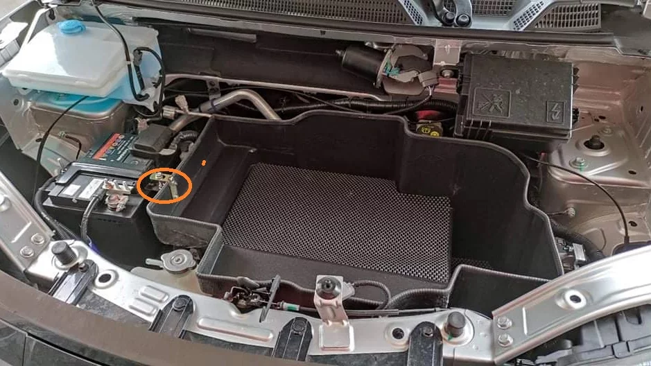

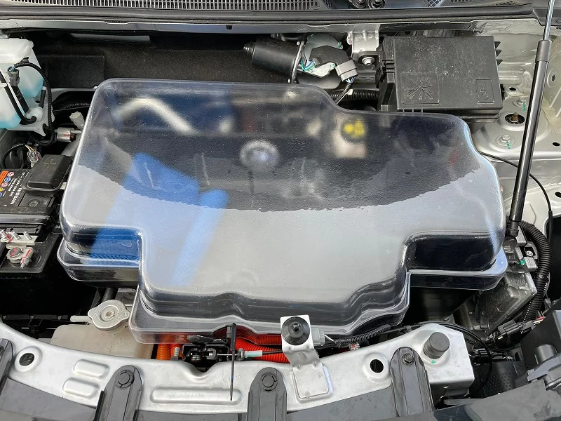

Liebe Freunde es ist soweit. Generation 2 des irischen Frunks geht an den Start. Nun mit festen Stützen statt denen aus Gummi, und wie gewünscht mit Deckel. Auch die Maße wurden geändert um die Installation zu vereinfachen und auch den Platz besser auszunutzen. Heute nur schnell die Passform geprüft, deshalb hier für euch ein kleines Preview. So schnell ich kann mache ich einen ausführlichen Bericht. Der neue Frunk ist nun aus 100% Recyceltem Kunststoff, daher etwas dünner und leichter. Trotzdem auch mit schweren Sachen super Stabil dank der neuen Aufnahmen. Sogar die Slipmat könnt Ihr passend zum Color Paket eures Spring bekommen, Aniko hat sich da wirklich reingehängt.

Der Deckel hat keine Scharniere das geht vom Platz her leider nicht, aber über einen Griff als Ergänzung haben wir Gestern bereits gesprochen. Das Teil gibt es nur beim Hersteller. Die Frau hat Kinder und nebenher aus einem Frunk für deren eigenen E-Soul diese kleine Firma gezaubert in Eigenregie, ein wirklich toller Laden und Sie ist bereits an einem Unterfahrschutz (Auch aus dem Recycling ABS Kunststoff also leicht und primär als Schmutzabweiser) für den Spring dran da auch danach oft gefragt wurde. Wenn ich einen Deckel für den Frunk will, und farblich passende Einleger: Tada! Besser geht es nicht, und für das Geld sowas bei uns herstellen zu lassen kann ich mir fast nicht vorstellen. Könnte Aniko größere Chargen produzieren lassen wären die Stückpreise sicher geringer, für den Versand und die Steuern kann Sie ja nichts ;)

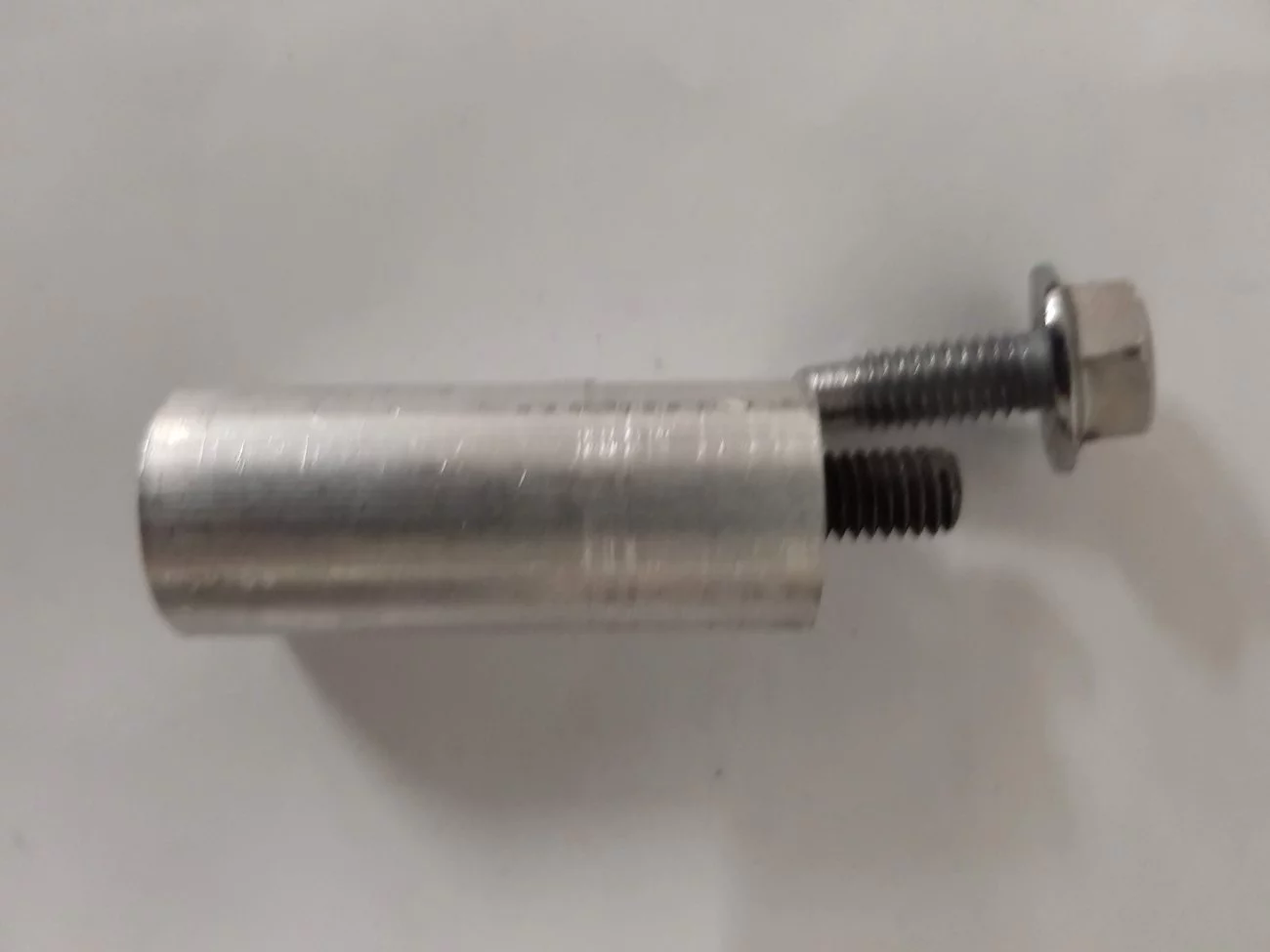

mal an alle die den irischen Frunk mittels Distanzklötzen montiert haben.
Schaut mal nach ob Eurer noch fest ist.
Meiner wars heute nicht.
Den Übeltäter auch schon gefunden, die Gewindestifte an den Distanzklötzen sind viel zu kurz, die original Schrauben sind deutlich länger.
Die Plastikhalterungen über den Gewindebohrungen sind ja schon teilweise 4mm.
Die Stifte kann man mittels Inbus ausdrehen, mal schauen wo ich längere herbekomme, das Loch ist 2,3 cm tief, also können die Stifte locker 1 cm länger sein.

schön wäre es wenn die auch für die 1. Generation einen Deckel nachreichen würden.
Aber irgendwie unhandlich das Ganz.
Jetzt heb ich die Haube an und nimm das Ladekabel raus - ne da muss ne Mechanik dran - Haube auf und der Deckel geht auch auf :)

Ich denke nicht das die zu kurz sind, bei gleichen Materialien Stahl Stahl gilt mindestens eine Einschraublänge von 1xD. Es liegt wohl eher an der Schraubensicherung. Hol dir mal Loctite oder ähnliches, das sollte dein Problem lösen. :cool:
Der Frunk muss für die Inspektion rausgenommen werden. Also zu fest sollte man den nicht verankern.
Aber der Bolzen sollte kein Problem machen wenn er drin bleibt.
Davon abgesehen gibt es Loctite in verschiedenen Ausführungen, von festgemauert in der Erde... bis kannste wieder lösen. :cool:

Habs Gestern gleich weitergegeben, hatte noch die Gummipuffer drin von Gen 1 bei der Montage der neuen Stützen hab ich auch gemerkt das die links oben zu kurz ist. Aniko lässt das ändern, es kommen auch längere Schrauben dazu bei meinem Testfrunk waren die noch sehr kurz.
Hab bei mir für die eine Stelle den Inbus einfach ganz rausgenommen dann zur Hälfte ins Auto reingeschraubt und dann die silberne Stütze draufgeschraubt. Reicht aber auch 2 Umdrehungen rauszudrehen und festkleben.
Die Halterung Betterieseitig ist von Gen1 auf Gen1.1 entfallen, bei Gen 2 aber wieder im Gespräch weil der ABS Kunststoff ja weicher ist als das GFK. Bei meinem Testfrunk kann ich mit der oberen Ecke ein bisschen wackeln, habe aber auch überladen keine punktuelle Belastung/Überlastung feststellen können und der Deckel lockert sich auch nicht. Anregungen gebe ich immer gerne weiter :)

Mag schon sein, nur muss man hier die Hebelwirkung berücksichtigen und bei der hinteren Halterung ist zwischen Gewinde und Distanzstück noch eine 4mm Kunststoffhalterung, also da ist das Gewinde nicht weit drinn und die haben sich auch nicht herausgedreht, waren noch fest am Frunk drann, nicht drehbar, also eher das Gewinde ausgerissen. Deswegen kommen da jetzt längere drann, wenn ich welche finde.
Die Schrauben sind definitiv für diesen einen Punkt zu kurz. Habe mir beim Festziehen des Frunks 1 Gewindegang herausgedreht, weiter ging die nämlich nicht rein. Das wird nun geändert und die Frunks mit längferen oberen, und unteren Schrauben ausgeliefert
Kannst Du bitte mal nachfragen, ob die längeren Gewindestifte an die schon ausgelieferten nachgeliefert werden können? (Auf Nachfrage,da ja nicht jeder die Distanzteile braucht) Danke

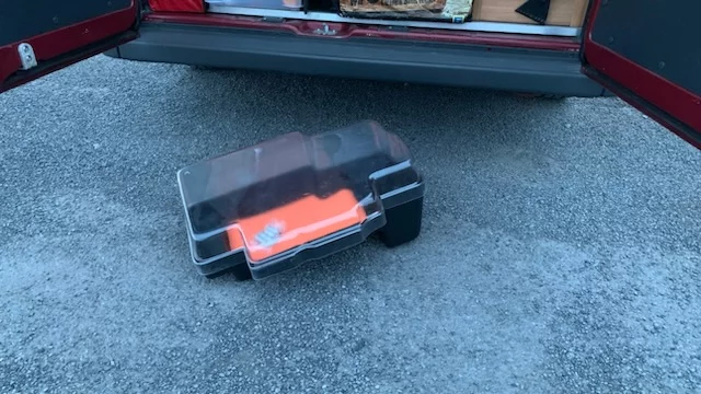

Wir machen gerade Urlaub in Irland und Aniko wohnt genau zwischen dem Connemara Nationalpark und Dublin, also auf unser Strecke.
Wir hatten eine nette Zeit zusammen. Während wir Kaffee getrunken und über E-Autos und das irische Schulsystem geplaudert haben, haben ihre Jungs unser Wohnmobil inspiziert und Anikos French Bulldogs unsere Dackel beschnuppert.
Natürlich haben wir auch den neuen Frunk mit Deckel und orangener Antirutsch Matte gekauft und sogar ungefragt die 10% Forumsrabatt erhalten.
Aniko ist sehr nett und zieht das Frunk-Business richtig professionell auf. Sie hat sogar schon ein Angebot von MG Frankreich, die Anikos Frunks direkt über ihren Vertrieb anbieten möchten.
Aniko wird den 10% Forumsrabatt kurzfristig anbieten und bittet um Rückmeldung per Email, sollte etwas nicht in Ordnung oder verbesserungswürdig sein. Nur so kann sie besser werden und zufriedene Kunden liegen ihr am Herzen.
Mich hat sie jedenfalls überzeugt 😊.
Nun werden wir den Frunk erstmal wochenlang im Wohnmobil durch Europa fahren, aber ich freue mich schon auf den Einbau in meinen Spring, der dann hoffentlich auch keine Ladeverluste mehr hat 😉.
