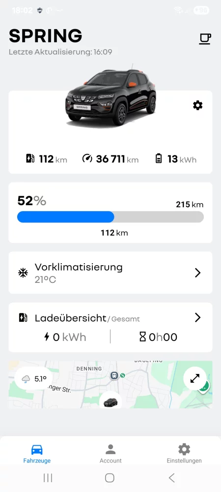

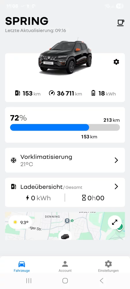

a pro po einmal mehr laden
mein Kleiner stand jetzt vom 12.11. - 30.11. = 20% Akkuverlust :eek: es wurde laut Batteriewächter 7mal Nachgeladen
ok bekomme jetzt doch am Mittwoch ne neue Batterie, Dank der Mitarbeiterin vom Dacia Service die sich da nochmal eingesetzt hat

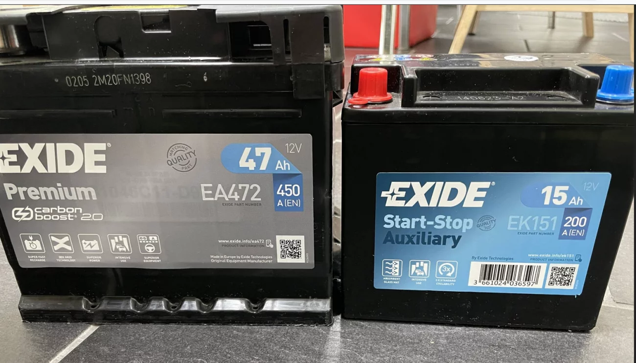

Dieses verflixte Batterieproblem! Ohne das Forum wäre mir das vermutlich nie aufgefallen. Außerhalb des Spring macht die alte Batterie durchaus ihren Dienst, halt in einem anderen Auto. Über schlichte Batteriemeßgeräte scheint sie auch okay zu sein. Nur den Spring nuckelt sie auf Dauer leer. Nun ja, ich habe jetzt ja die LIPO. Mal sehen ob die ihren Dienst für 10 Jahre tut.

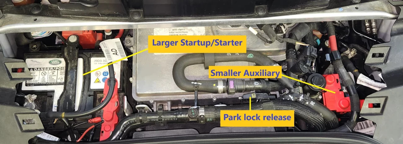

Ich bin auf einen Jaguar I-Pace umgestiegen.
Hier ist das Problem mit dem 12V Akku noch deutlich wilder:
I-Pace with 12V battery issues
Insbesonder beim Vor-Facelift, welches sogar über zwei 12V Bleianker verügt.
Bei welchem der eine kleinere Akku auch in einer Sondergröße nur schwer und teuer erhältlich ist und zu dubiosen Fehlern von Phantomverlusten bis hin zum Ausfall des Bremskraftverstärkers:
12V Probleme
Jedenfalls ein ziemlich wildes Konzept mit den zwei Akkus, welches in meinem Facelift gottseidank auf eine Batterie reduziert wurde:
