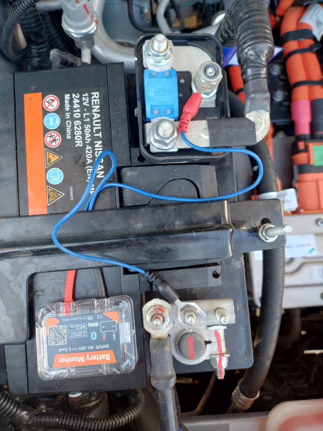

übrigens wird die 12V Batterie mit 14,37V geladen (laut BM6), sollte als auch für die LiFePO4 reichen

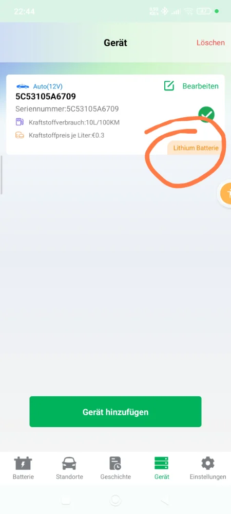

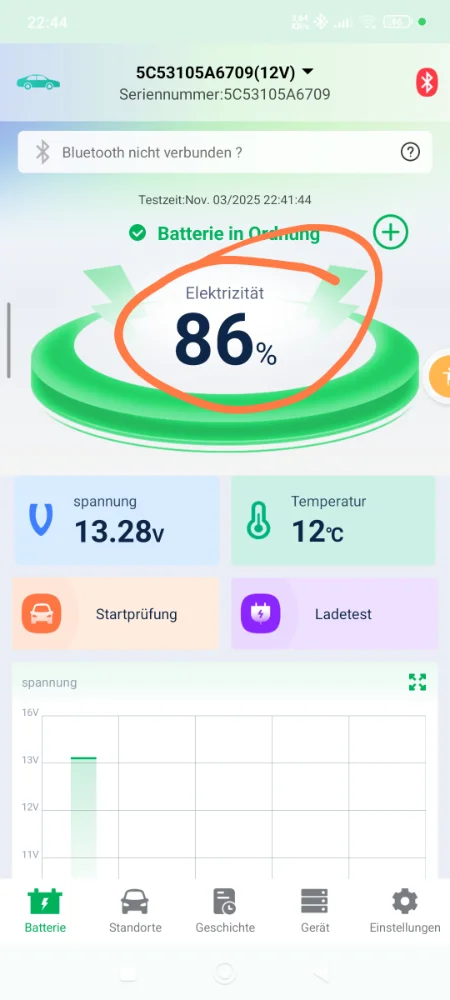

Hatte mir vorher die APP des Bluetooth Wächters angeschaut und bemerkt das ich seit dem Tausch den Batterie Typ noch nicht von Blei auf Lithium geändert hatte.
War mit schon suspekt das die APP Anzeige auch bei z.B. ca.13,27 V (Ruhezustand) der SoC auf 100% stand.
Nun auf Lithium geändert und siehe da, nun steht der SoC auf 86%
Na ja, ist jetzt nicht besonders hilfreich aber immerhin plausibler ;-)
Screenshot_2025-11-03-22-44-13-928_com.dc.bm7-edit.webpScreenshot_2025-11-03-22-44-00-888_com.dc.bm7-edit.webp

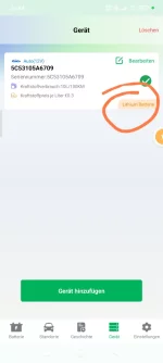

Anhang anzeigen 18275Anhang anzeigen 18276
Irgendwie werden die APP Screenshots nicht angezeigt 😕
