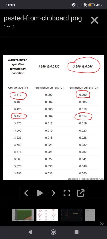

Nachweislich ist eine LFP auch bei 3,5V oder gar 3,45V völlig absorbiert genau so voll wie bei 3,65V. Abzüglich nem halben % Toleranz der Messing. Außer das man die Zelle sinnfrei mehr stresst hat man genau keinen Vorteil.

Es ging bei der Tabelle eher darum dass man die Zellen bis 3,37 Volt gar nicht überladen kann.
Entschuldige....zu wenig Kontext von mir.
Darüber ist ein überladen "theoretisch" möglich.
Ich persönlich lade mit etwas über 3,40 Volt je Zelle Absorbtion, und gehe danach auf 3,35 Volt Float.
Alles über 3,45 Volt ist für mich auch total Quatsch.

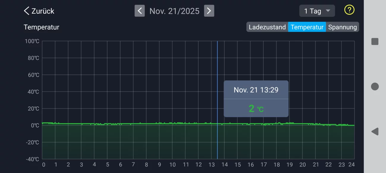

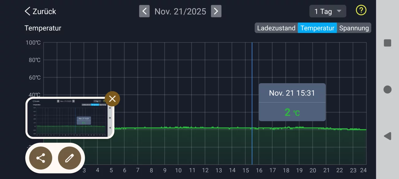

So richtig verstehe ich nicht wann und warum während einer Fahrt auf die Ladespannung von 14,4V geschaltet wird:
Das ist ein Tag, bei dem zwischen ca. 5 und 11 Uhr im Stand nachgeladen wurde.
Danach fand um ca. 13:30 Uhr eine kurze Fahrt mit Erhaltungsladung statt. Bei der darauf folgenden Fahrt um 15:30 Uhr wurde bereits wieder die Ladespannung angelegt.
Die Temperaturen lagen dauerhaft bei +2°C.

Der Datenlogger hat im Aufzeichnungsmodus eine Auflösung von einem Datenpunkt alle ca. 2 Minuten.
Durchaus möglich, dass der (nicht sichtbare) Spannungsabfall beim Entriegeln des Fahrzeugs die Ladespannung triggerte.
Die Temperatur alleine sicher nicht.
