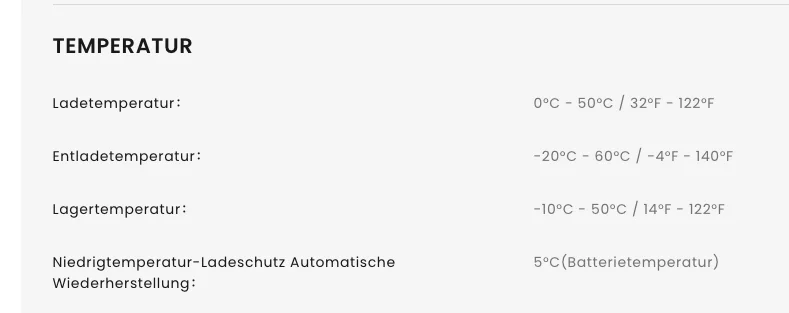

Die -20 Grad stammt aber aus den technischen Daten der 45Ah Version.
Entladen bis -20Grad würde mich jetzt wirklich nicht schrecken.
Bei der 50Ah Version steht nix - aber das heisst ja nun sehr offensichtlich nicht, dass die keine Beschränkungen kennt. Möglicherweise sind die noch stärker limitiert als bei der 45Ah Version. Hat da jemand mal ein explizites PDF mit den technischen Daten gesehen?
Da gebe ich Dir recht!
Bleibt nur das Lade-Argument für die 50Ah-Version.
Entladen ist damit in jedem Fall fast überall in DE unkritisch (bei mir nicht, wir hatten in der Vergangenheit immer wieder mal kurz um die -20 Grad)

Im Datenblatt für die 50Ah Stunden Variante steht auch Laden nur ab 0 Grad. Die Frage ist, ist das eine technische Begrenzung, oder eher eine Betriebsempfehlung?
