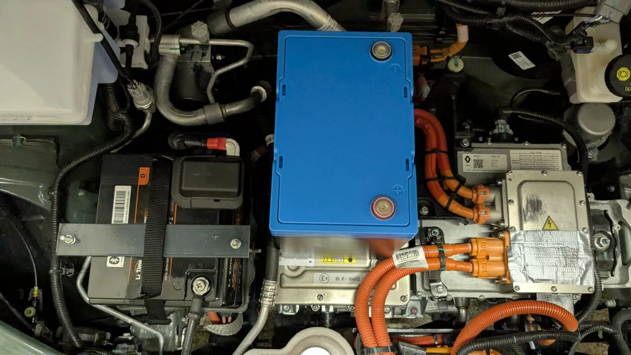

Ich war auch kurz davor auf "Kaufen" zu klicken, allerdings mit 26 cm Länge dürfte sie nicht in der original "Schale" passen die original ist nur 21 cm lang. Bin sehr gespannt was @launacorp sagt falls er Zeit hat es sich zeitnah anzuschauen.
Hier mal ein Bild von der Größe.
Nicht beirren lassen, es ist im Vergleich zur LiTime nicht zum Bleianker.

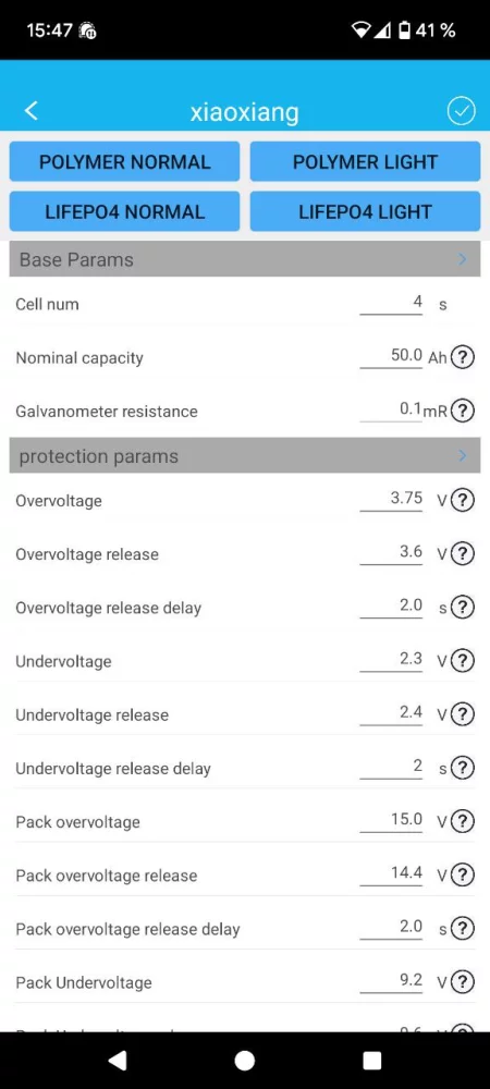

Hier mal die xiaixiang App (alte Version ohne Registrierung mit mehr Einstellungsmöglichkeiten):
Die Settings sind natürlich der komplette Graus! Es gibt deutlich mehr Parameter als hier zu sehen. Ich hab nur keine Lust hier ne Fotoshow abzuziehen.
Von der Länge hab ich mit dem Gliedermaßstab aka Zollstock 25cm gemessen. Mit ner Moosgummimatte als Unterlage müsste das passen. Die Höhe macht mir da eher etwas Sorgen. Allerdings ist das auch nur "gefühlt", denn für den LiTime musste ich den originalen Bügel ja heraus nehmen, da die LiTime deutlich flacher ist.

Aufgrund von losem Pack im Gehäuse (Und das kann man durchaus kleiner machen, das könnt ihr mir anhand meines Schütteltest glauben) und den nicht korrekten Settings im BMS halte ich den Akku für Einsteiger/Laien für ABSOLUT nicht geeignet.
Mal sehen, vielleicht riskiere ich es doch, lass bei mir den LiTime drin, hab ja ne Garage und dann kommt der Blaue jetzt bei @Paps rein. Der braucht nämlich Ersatz.
Kühltest kommt erst, wenn ich das Gehäuse auf hatte, das Pack ordentlich gepolstert UND, wenn ich ihn Geladen habe. Vor dem Laden aber noch das BMS mal ordentlich Einstellen.
