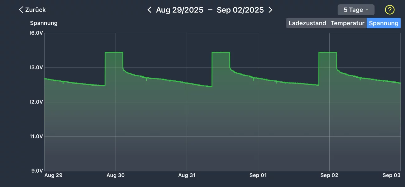

So, habe nun auch mal den Spannungsverlauf der 12 Volt Batterie bei Nichtnutzung beobachtet.
Vielen Dank @Rainer K. !
Kommt mir aber sehr häufig vor das Nachladen.
Dafür hat mein Spring in 2 Wochen über 10 % verloren.

Aber so ganz nachvollziehen kann ich das aber trotzdem nicht.
Bei 10 % Verlust ist knapp 2 Wochen wären das ca. 180 Wh pro Tag.
Finde ich recht viel, demnach wäre die Batterie ja nach 4-5 Tagen tiefentladen, wenn nicht nachgeladen wird.
Mein Duster steht teilweise 3 Monate und springt dann problemlos an.
Hat schon mal jemand den Ruhestrom gemessen, den sich unser Spring so genehmigt?
