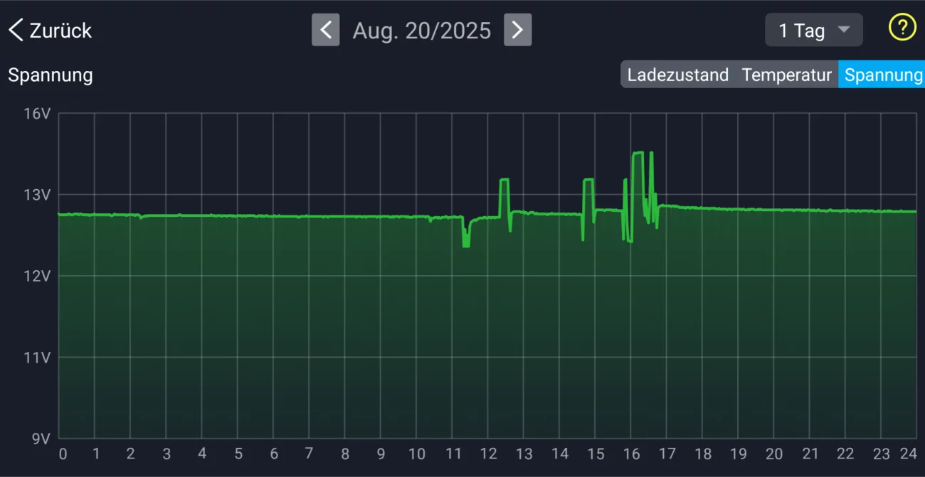

Nach 2 Monaten mit der neuen (Blei-) Batterie wurde vorgestern erstmalig mit der Ladespannung von 14,4V während der Fahrt geladen:
Hoffe das bleibt noch ne Weile so.
Das beweist recht klar, daß die Bleiteile im Alter von 3 Jahren im Spring zu zu vielen Ladeverlusten führen. So bald ich kann wird ein Lipo bestellt.
