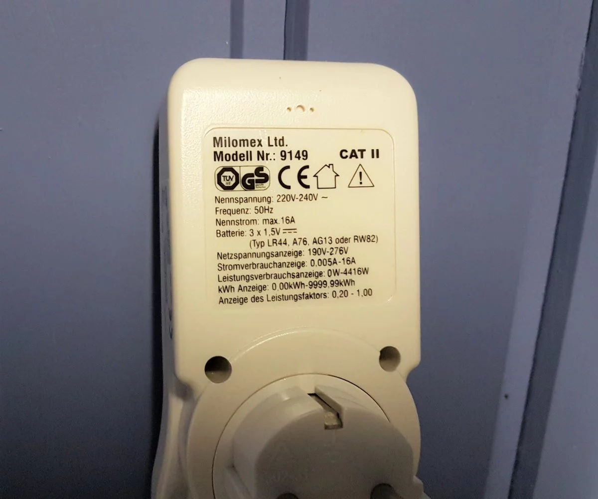

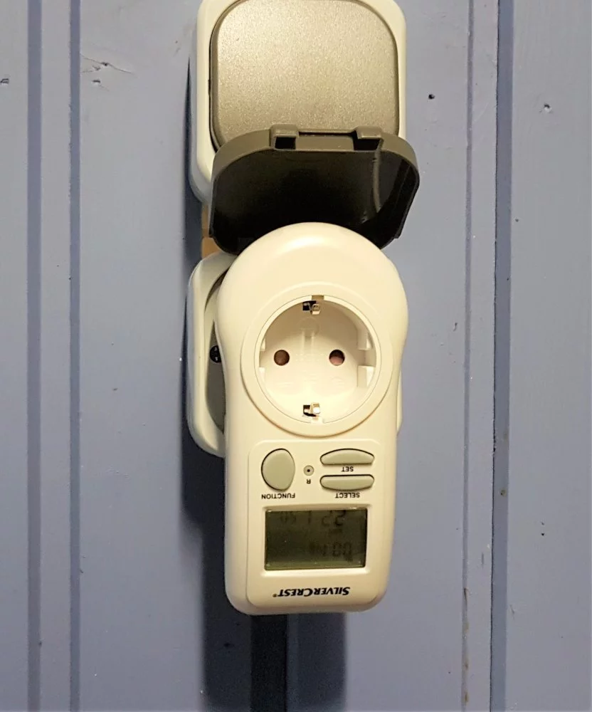

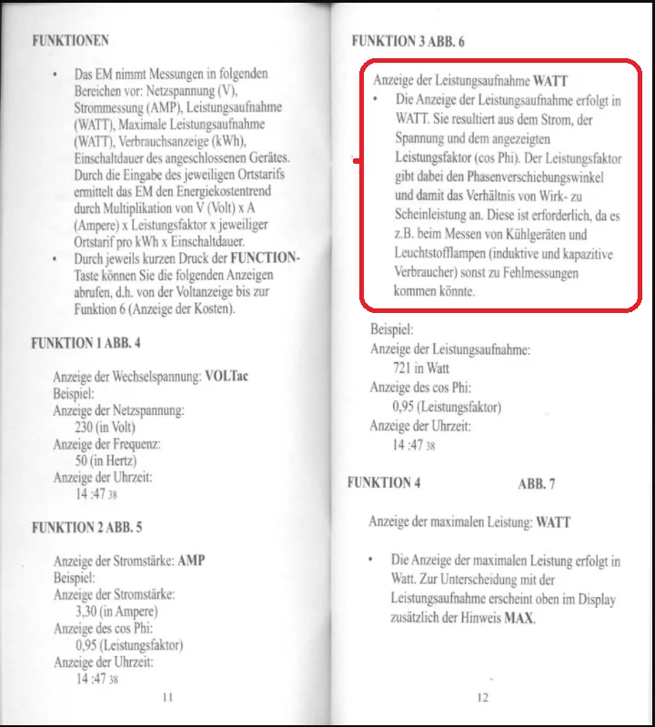

@Jürgen Man staunt, aber mein Energie-Messgerät von Lidl (SilverCrest, Milomex Ltd., Modell 9149) berücksichtigt den Leistungsfaktor cos Phi.
Energie-Messgerät SilverCrest (1).webpEnergie-Messgerät SilverCrest (2).webpEnergie-Messgerät SilverCrest, Bedienungsanleitung.webp
Ich hatte das hier vor ein paar Jahren gekauft und die Vortests mit Toaster und Ladegeräten fand ich recht plausibel.
Den aufsummierten Verbrauch von Waschmaschine und Trockner dann eigentlich auch.
Ob es tatsächlich auf die dargestellten Ziffern genau ist, ist sicherlich anzuzweifeln.
Mir ging es eher darum, „Schluckspechte“ zu identifizieren um durchrechnen zu können ob sich ein Austausch rentiert.
Aber den Hinweis, das manche Verbrauchsarten ungenau erfasst werden, finde ich sehr wertvoll.
Vielleicht braucht die Waschmaschine ja doch mehr…? Deckte sich jedenfalls vor zwei Jahren ganz gut mit der Herstellerangabe.
Was ich witzig finde: bei Einspeisung zählt er es tatsächlich auch. Und das recht präzise.

@G.R. Da bin ich Erstaunt. Was hat das Energiekosten-Messgerät gekostet? Meines ist ca. 15 Jahre alt. Da gab es sowas nicht unter 50 EUR bis 60 EUR.. Nach oben natürlich keine Grenze.

Hallo G.R., danke für die links. Hab mir nicht alle Beiträge durchgelesen. Es steht aber ziemlich viel Blödsinn drin. Fakt ist wohl dass das Energiemessgerät den cos pih berücksichtigt. Das im Standby Betrieb der cos phi nur knapp über Null liegt ist normal. Ich hab Beruflich recht viele Netzteile zu messen. Da ist es genau so.
Für den Preis erstaunlich.
