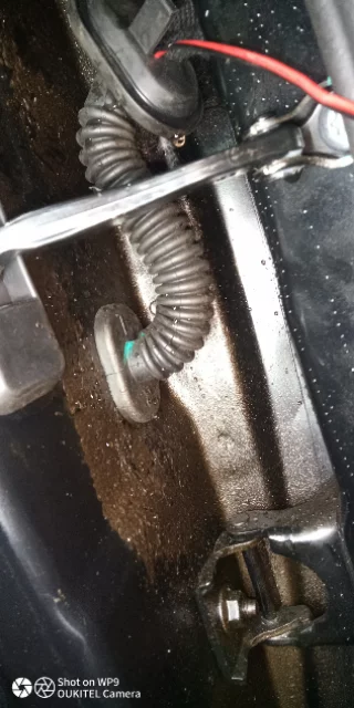

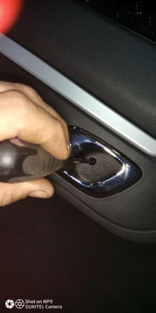

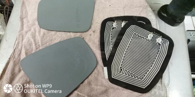

Hi Ja ich habe Die Spiegel ausgebaut, waren nur geklipt, Danch die Spiegelgläser von der Kunstoffhalterung abgelösst und Heizfolie aufgeklebt. Den Kunstoff habe ich dann mit wenig Scheibenkleber wieder befestigt. Die Türverkleidung Abgebaut, Ein Kabel Für die Heizung eingezogen (war sehr Fummelig) und werde einen schalter entweder neben der Spiegelverstellung oder In der Mittelkonsole montieren. Im moment hängt ein zigianzünderstecker dran. Wenn jamand die nummern der gläser hat wäre ich sehr froh, ich habe einen clip abgebrochen auf der Fahrerseite. Die Arbeit Hat sich gelohnt, mein auto hat keine garage und so sind die spiegel schnell frei oder Trocken. So macht der kleine etwas mehr spass.

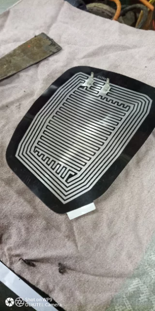

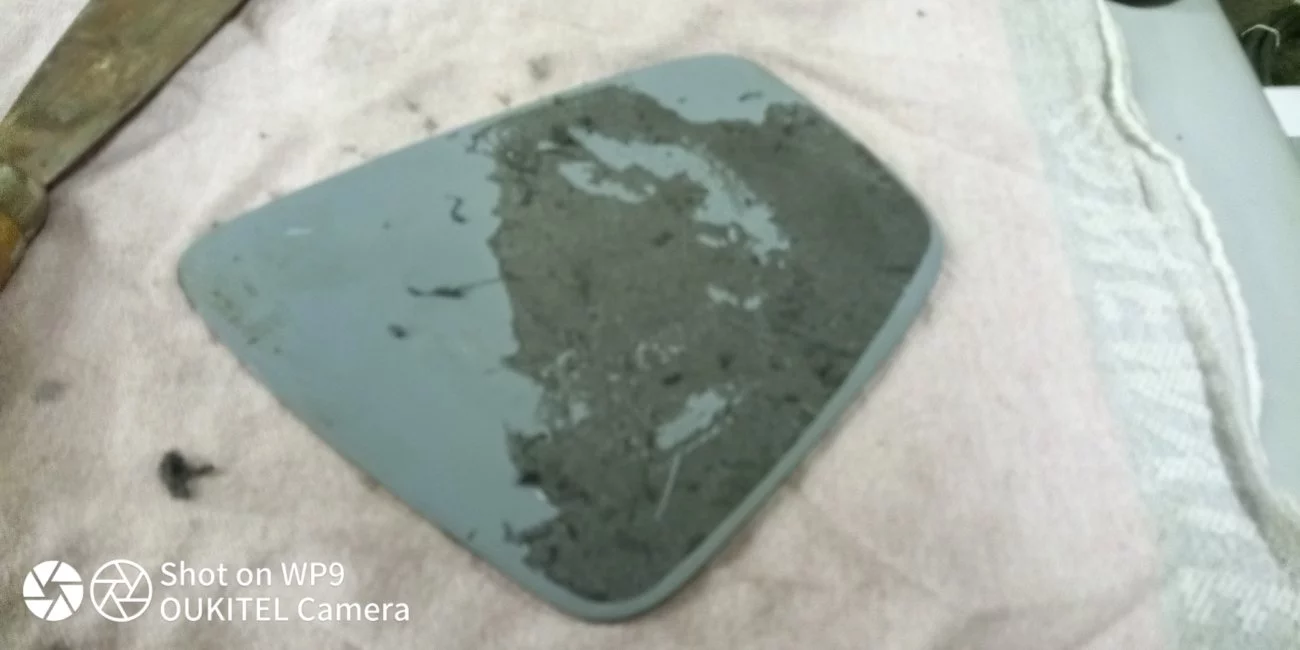

Auf dem Bild Sieht man die Klebefolie welche original am Glas Klebt, Diese ist zu entfernen um die Heizfolie Aufzubringen

Super, danke! Bitte auch wie die Demontage der Tür Verkleidung geht und wie man das kabel von außen nach innen bekommt. Wieso ist der Clip abgebrochen, was hast du falsch gemacht, was würdest du anders machen?

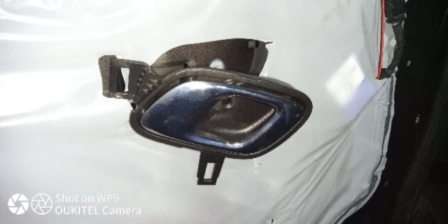

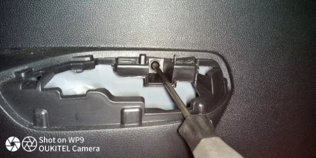

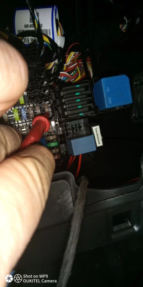

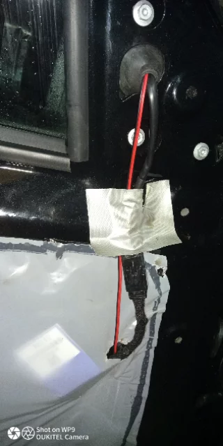

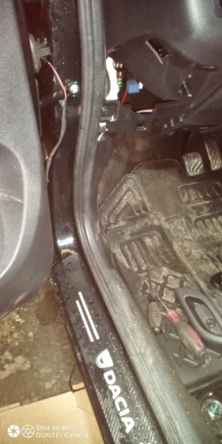

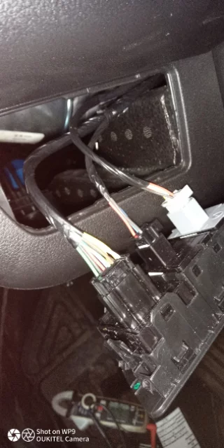

So ich habe Heute noch ein Paar Bilder Geschossen, Leider war die Beleuchtung nur Mässig. Die Heizung werde Ich an der Spiegelverstellung anschliessen da sie Um 2 Ampere benötigt und ausgeschaltet wird wen das fahrzeug verlassen wird. gefühlt wurden die spiegel circa 30grad warm, hatte leider kein Infrarot meter.
