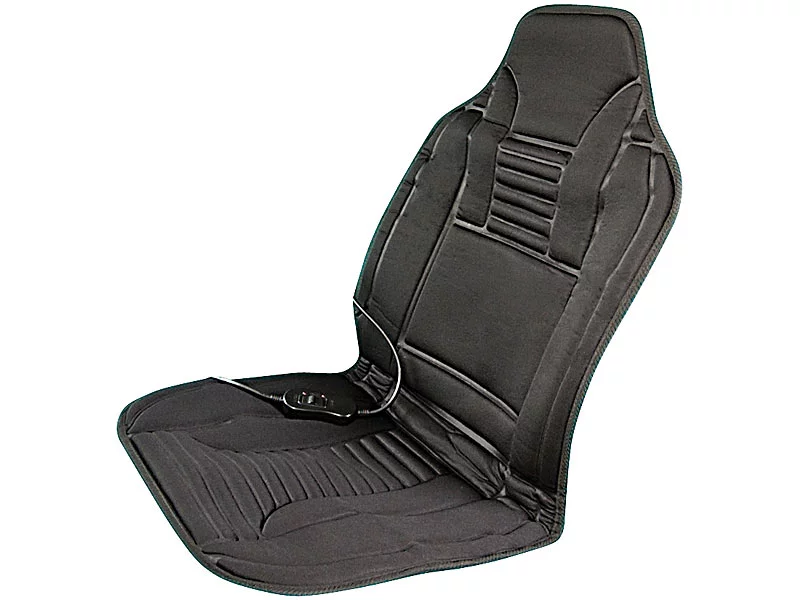

Beheizbare Kfz-Sitzauflage mit Temperaturregler, 12 Volt
Was haltet Ihr von so einer Lösung, hat jemand so ein Teil schon im Einsatz und wie sind die Erfahrungen damit?
Nicht genau das aber so ähnlich, funktionieren 👍 ca. 150W habe jahrelang immer welche von TP Thomas Philips für 10€ gehabt die tun es genauso

habe genau diese Sitzauflagen vor einiger Zeit im Angebot bei Aldi gekauft und seitdem im Einsatz ohne Probleme. Heizleistung ist sehr gut und schnell (2 Stufen). Optisch seht es allerdings nicht gerade schön aus, da das Rückenteil erheblich kleiner als die Sitzlehne ist.

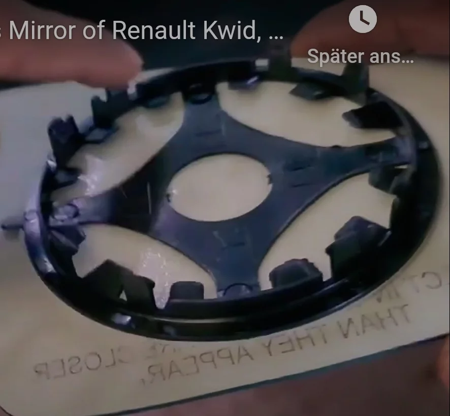

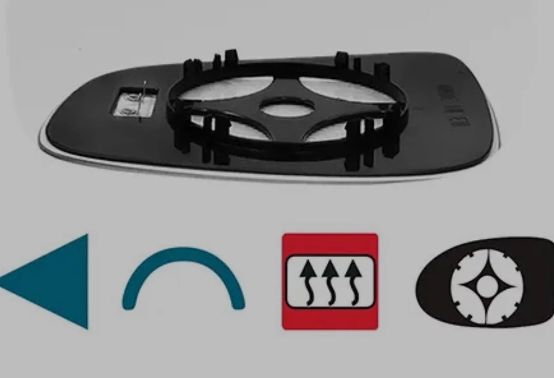

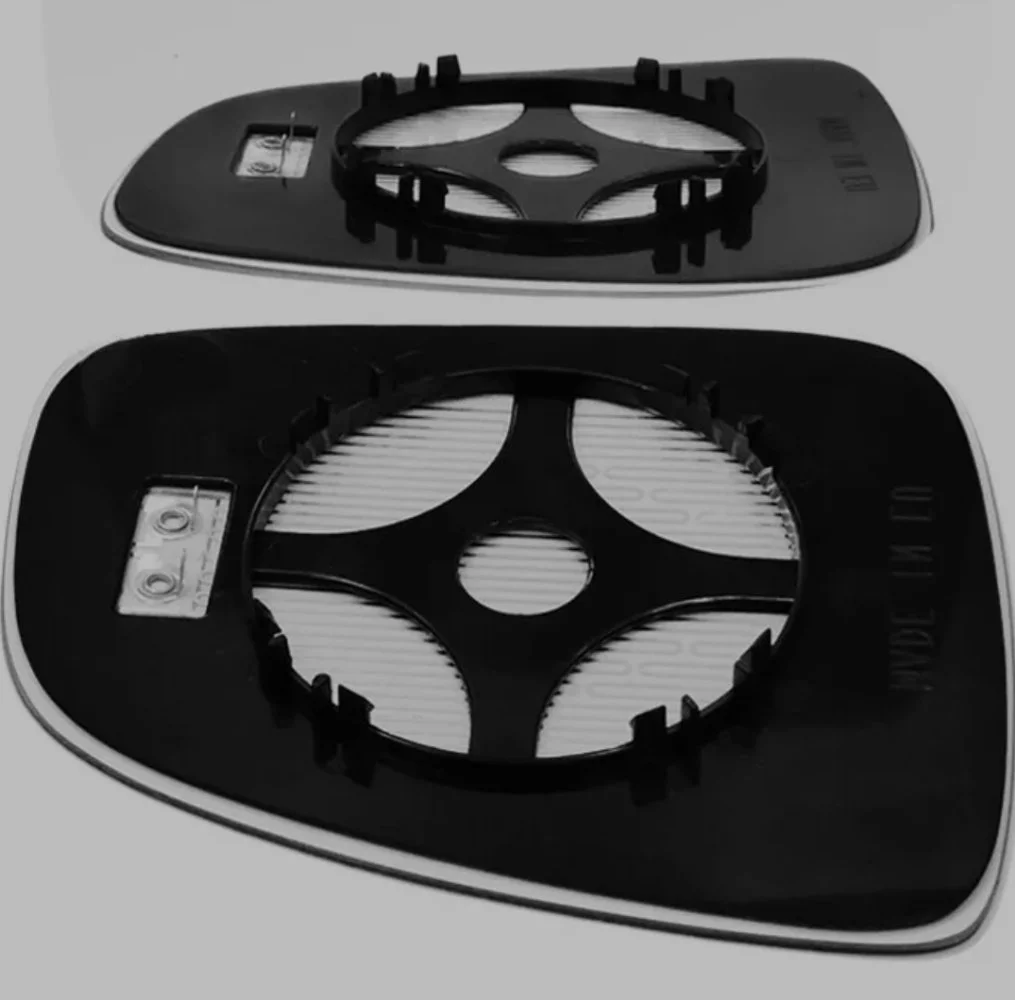

@Hardycore und alle andere die den Spiegel schon ab hatten
das hier unten abgebildete Glas ist ein Spiegelglas vom Sandero, ist die Aufnahme vom Spring ähnlich? Für Sandero/Logan sind die Gläser sofort verfügbar und kosten ca. 12€ - beheizt sogar!
Nun haltet euch fest wieviel das Glas für den Spring kostet: 62€ !! Gibt es allerdings nirgendwo in Deutschland! Also Gott behüte mal ein Ersatzteil zu benötigen.... sauteuer und nicht verfügbar...Dacia: das ist ein no go! !!

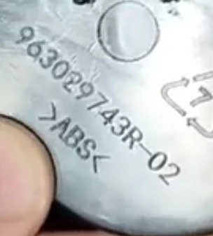

Die Art. auf den Spiegel lautet:
963029743R
Die Art. bei Dacia im System lautet:
963668992R
Ich schau mal vielleicht passt die vom Sandero/Logan....in der Hoffnung das Dacia nichts spezielles für den Spring entwickelt hat...
Alternativ Kwid/K-ze Ersatzteile 🤔
NEIN, die vom Spring sind nicht beheizt!

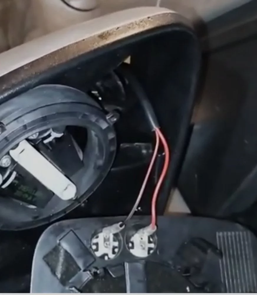

aber wenn jemand die gläser kriegt bau ich die für euch gerne auf Heizung um
Die Aufnahme ist also identisch?...habe gerade mit einem Glaser Rücksprache gehalten, die können anscheinend nicht abgeschliffen/verkleinert werden da gehärtet, evtl. gewölbt usw. würde kaputt gehen...schade... wäre so eine Idee gewesen ;-)

Mit der Artikel Nr kann ich erstmal dienen. Muss mir mal endlich Mut machen und das Spiegelglas aushebeln um nachzuschauen wo man ein Kabel ziehen kann. Es wird am selben Stromkreis angeschlossen wie die Heckscheibe. Anhang anzeigen 6525

Ich habe eine Separate Leitung gezogen und werde die spiegel über ein Flipp-Flopp Relais Beheizen. Ich werde den Spiegelverstellschalter mal zerlegen, villeicht sind ja bloss zwei Kreuzschalter drinn, dann könnte es Klappen
