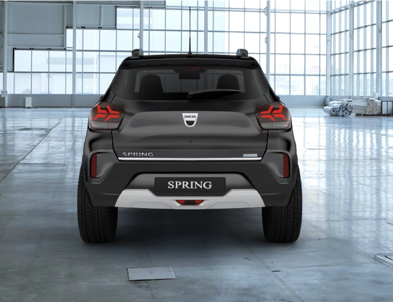

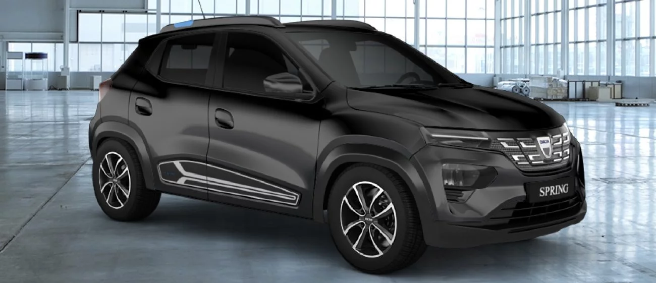

Auf der Herstellerseite der Oxxo Felgen gibt es einen Konfigurator und die 15 Zoll Felge (ET38) Telesto gibt es nun in einer weiteren Ausführung (schwarz und silber). Hab den Spring im Konfigurator um 35 mm tiefer gelegt (entspricht den H&R Federn) und aud den Felgen sind vermutlich 185er Reifen.
Beachte: Nur die ET38 kann mit Reifen von 165 bis 185 ohne Eintragung (ABE reicht) gefahren werden!
Schaut schon fett aus, von hinten! 😊
Leider derzeit nirgends zu bestellen - ich kann warten!

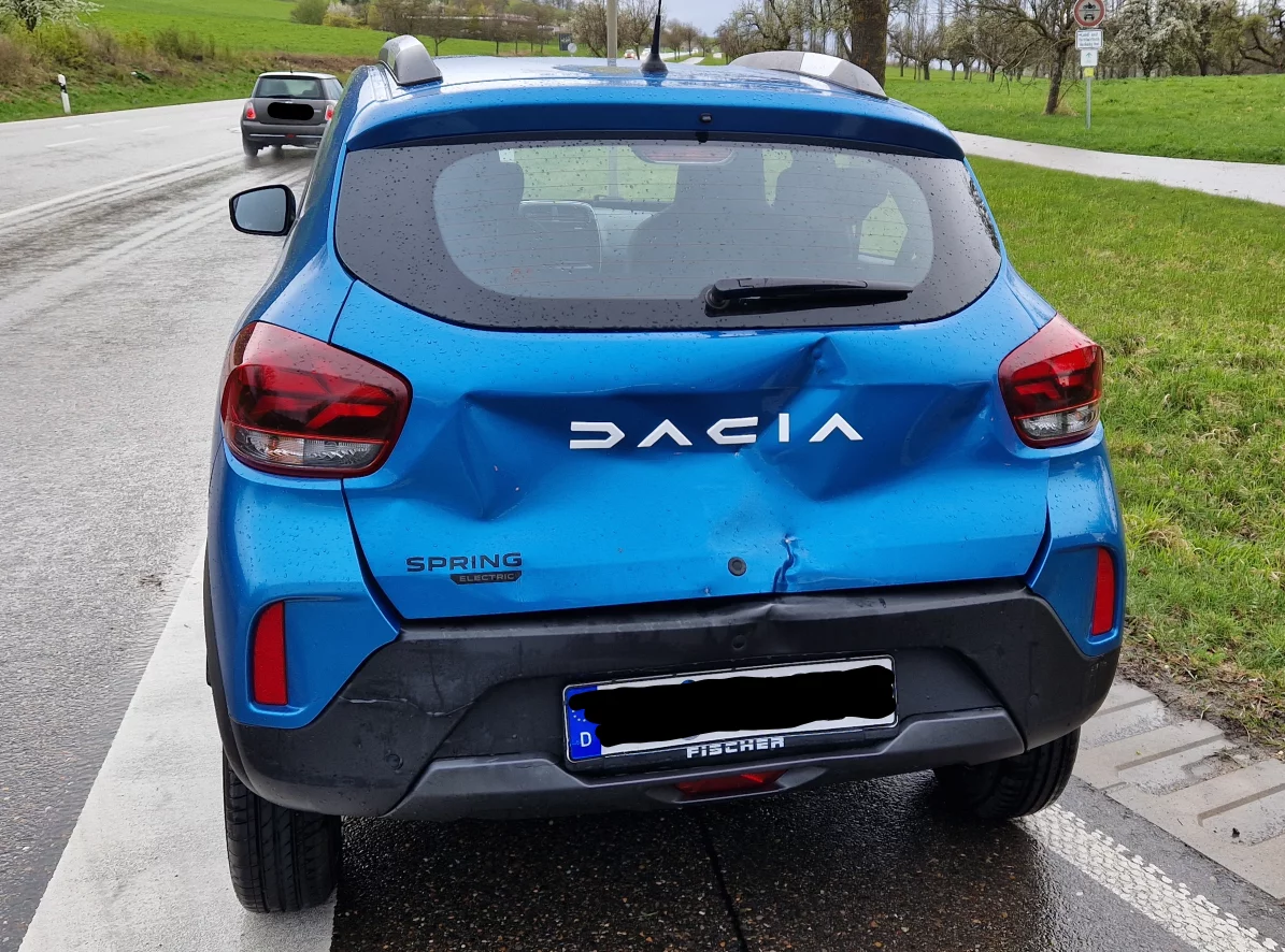

Man müsste damit so fahren können !? Öffnet/schließt die Heckklappe? Evtl ein wenig gerade ziegen bis es funzt... Glück im Unglück, die Leuchten + Scheibe sind heile ...
Ist die Reserverad Mulde auch verbogen?
Die Heckklappe schließt nicht mehr und somit das ganze Fahrzeug nicht. Versucht man es zu verschließen dann geht es gleich wieder auf.
Immerhin konnte ich den Kleinen bis zum Händler fahren, die Klappe blieb unten und das Gepiepe hörte nach paar Metern auf.
Reserveradmulde ist eingedruckt. Ich hab nicht mal den Kofferraumboden über dem Reserverad hoch bekommen. Das ganze Heck ist quasi verzogen. Keine Ahnung wie man das vernünftig wieder gerade bekommen will ohne Angst haben zu müssen das man später mal Probleme damit bekommt.
Und das mit der schlechten Ersatzteilversorgung macht mir auch Sorgen, ich hab jetzt eine Woche Zeit (Krankmeldung) um nach einem Ersatz zu suchen.
Wss war denn mit den ganze Airbags, hanen da welche ausgelöst?
