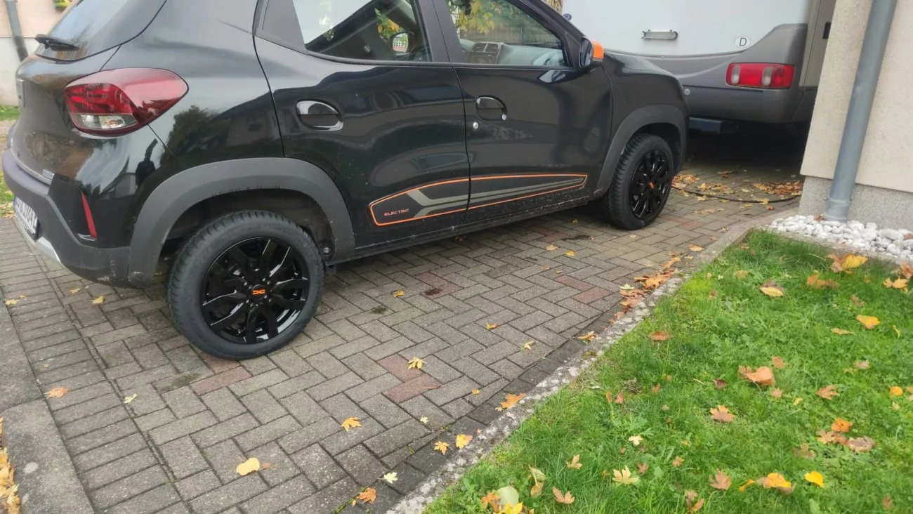

Guten Abend!
Wollte mir die ats streetrally Felgen bestellen, diese sind fĂŒr den spring zugelassen. Jedoch seien Karosserie arbeiten notwondig laut der Webseite.
Weiß jemand mehr was genau zu tun wĂ€re?

Guten Abend!
Steht doch im Gutachten. Ausreichende FreigĂ€ngigkeit und Radabdeckung mĂŒssen gegeben sein.
K1a Die Radabdeckung an Achse 1 ist durch Ausstellen der FrontschĂŒrze und des KotflĂŒgels oder
durch Anbau von dauerhaft befestigten Karosserieteilen im Bereich 0° bis 30° vor Radmitte
herzustellen. Die gesamte Breite der Rad-/Reifenkombination muss, unter Beachtung des maximal
möglichen Betriebsmaßes des Reifens (1,04-fache der Nennbreite des Reifens), in dem oben
genannten Bereich abgedeckt sein.
K1b Die Radabdeckung an Achse 1 ist durch Ausstellen des KotflĂŒgels oder durch Anbau von
dauerhaft befestigten Karosserieteilen im Bereich 0° bis 50° hinter Radmitte herzustellen. Die gesamte
Breite der Rad-/Reifenkombination muss, unter Beachtung des maximal möglichen Betriebsmaßes
des Reifens (1,04-fache der Nennbreite des Reifens), in dem oben genannten Bereich abgedeckt
sein.
K2b Die Radabdeckung an Achse 2 ist durch Ausstellen der HeckschĂŒrze und des KotflĂŒgels oder
durch Anbau von dauerhaft befestigten Karosserieteilen im Bereich 0° bis 50° hinter Radmitte
K6w An Achse 2 sind die Kunststoff-Radhausausschnittkanten im Bereich 200 mm vor bis 200 mm
hinter Radmitte um 5 mm auszuschneiden bzw. zu kĂŒrzen
Egal ob du 185/50 oder 195/45 montierst, wÀren das laut Gutachten deine Auflagen

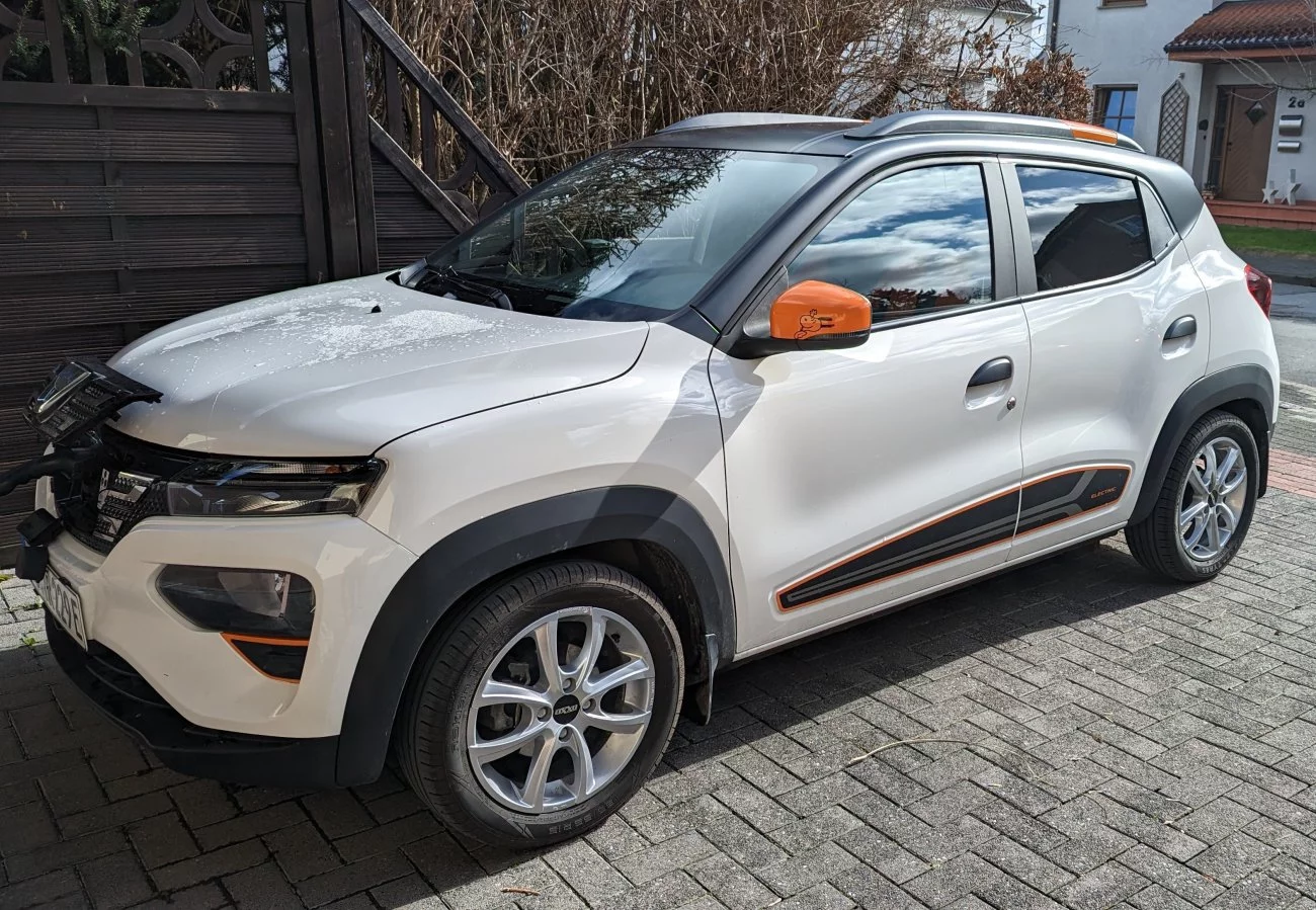

Sommer befohlen.
Endlich wieder 185er.
Nun ist er wieder richtig leise und viel gutmĂŒtiger auf der Autobahn.
So macht er mir wieder mehr Freude.
Meine Conti Allwetter sind lauter wie die Goodyear Sommer.
Stromverbrauch bleibt auch gleich.
Ist mir eh egal
