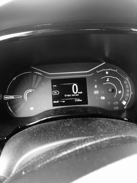

Immer noch keine Schildkröte

Wenn die Blinkerei ab 15% nicht wäre
Da werden immernoch 30 km angezeigt
So wie die Reichweite unter 10 km ( 5%) fällt tauchen zwei - - auf wo sind da die 10 km Restreichweite hin ..
Ab da wird es gefühlt unheimlich ( ab hier den Kilometerstand beobachten und mit runter zählen die Restlichen Km)aber er fährt normal weiter außer dass das Batteriesymbol jetzt (ab 6%) blinkt.
Weiter runter ist mir noch zu heiß 🥵
Aber da die Schildkröte noch nicht da war ist noch etwas mehr möglich 😇🤔😎
Die Schildkröte erscheint, sobald der Motor mehr Leistung abrufen möchte, als der Akku liefern kann, ohne die Mindestspannung zum Schutz des Akkus zu unterschreiten.
Dann regelt das BMS die Stromzufuhr soweit herunter, dass die Mindestspannung gerade nicht unterschritten wird.
Dadurch bekommt der Motor weniger Strom als angefordert. Er leistet also weniger als er sollte. Und das wird durch die Schildkröte visualisiert.
Sprich: Je „vorsichtiger“ man fährt, desto später erscheint die Schildkröte!
Tom Ate's Kommentar kann ich nur bestätigen.
Bei einem "fahr-bis-0%-Test" hat die Schildkröte angefangen sich zu zeigen bei etwa 6% UND starkem Gasgeben,
Und dann umsomehr als die Batterie sich leerte. (und parallel sank die Maximal-Leistung des Motors beim Gasgeben immer mehr)
Bei 3% war dann die Schildkröte ständig da.
@Thomas 64 : keine Angst, bei 0% haben die einzelen Batterie-Zellen noch 3,44 V, sind also noch nicht leer.
Das erklärt dass mann mit dem Spring bei 0% noch etwa 30 Km fahren kann (ist aber nicht wünschenswert !)
