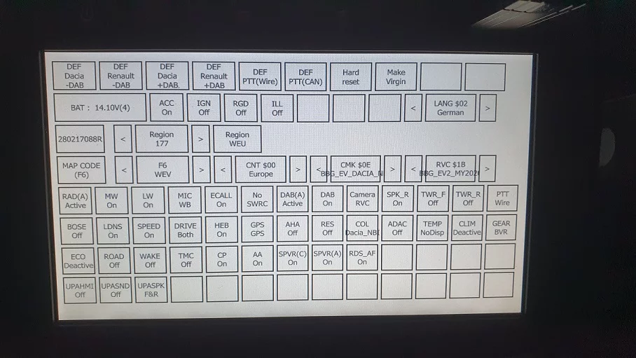

Habe es bestimmt 8 mal probiert, es wird einfach nicht gespeichert. Das ist aber noch nicht alles. Da funktioniert eigentlich gar nichts. Beim Navigation Update, wird der USB Stick von der DACIA MEDIA NAV TOOLBOX nicht erkannt. ( mittlerweile 8 verschiedene USB Stick in 3 Rechner probiert) Die Synchronisation der MyDacia App, habe ich schon vor eine Woche gemacht, geht auch nicht. Habe gestern mit Dacia Service telefoniert, die wollen sich kümmern.

Habe einmal eine Frage zur veränderung der TMC und Radio Optik.
Bei beinem Radio läst sich die Einstellung nicht wie von "matzz " beschrieben ändern. Bei mir ändert sich nach dem Hard Reset nichts.
Habe einmal zum Vergleich meine Anzeige unter "MICOM TEST" eingestellt.
Dabei gibt es schon einige Veränderungen:
z.B.
Region steht bei mir 177 bei matzzz 144
weiter rechts daneben fehlen bei mir die Einträge "Region MO whithe" und "Region DAB+"
die Einträge unter CMK $0B und RVC $1B sehen bei meiner Version auch anders aus
Bei "COL" gibt es auch drei Einträge, zwei mal etwas mit Dacia und einmal etwas mit Renault
Bei dem Eintag "SPK_R" steht bei matzz Off und bei mir On
Hat vielleicht jemand eine Idee, warum diese Änderungen und ob das im Zusammenhang steht, dass ich
bei meinem Radio nichts speichern kann.

Dass ist ja schräg!
Hast du schon was gemacht mit pyren ddt4all?
Welche fw version hat matzz und welche du?
Wenn du 3 start Logos hast solltest du schon dass aktuellste modell fw haben.
Vielleicht hast du ein mn3 aus einem duster etc...
Dann hast du bereits die aktuellste fw drauf. Seltsam dass die rear schon aktiviert sind.
Glaub es hat doch mal jemand geschrieben dass er bei der neuen die aktivieren musste in der hoffnung dass die dann auch aktiv sind. Was ich fast nicht glaube.
