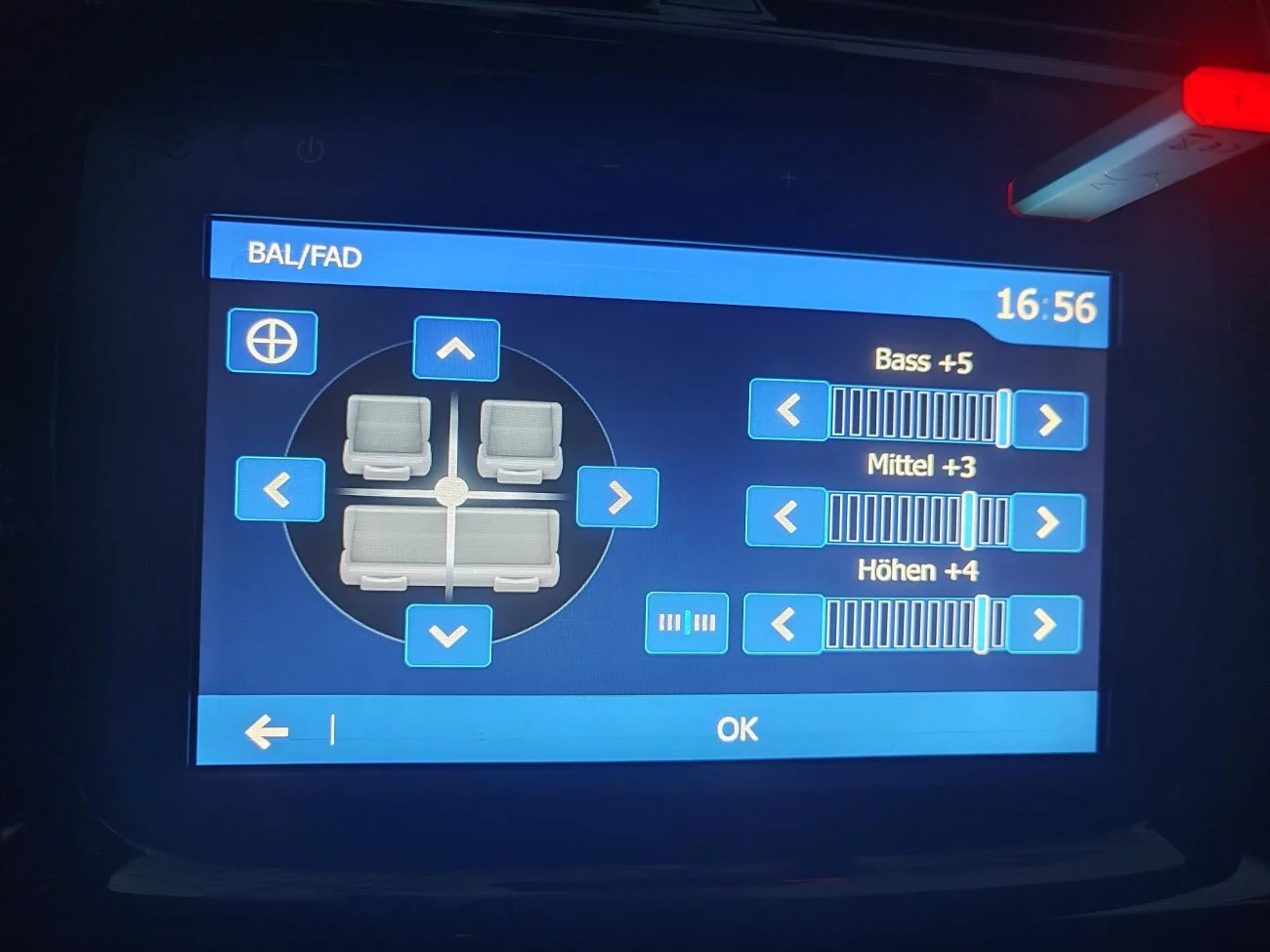

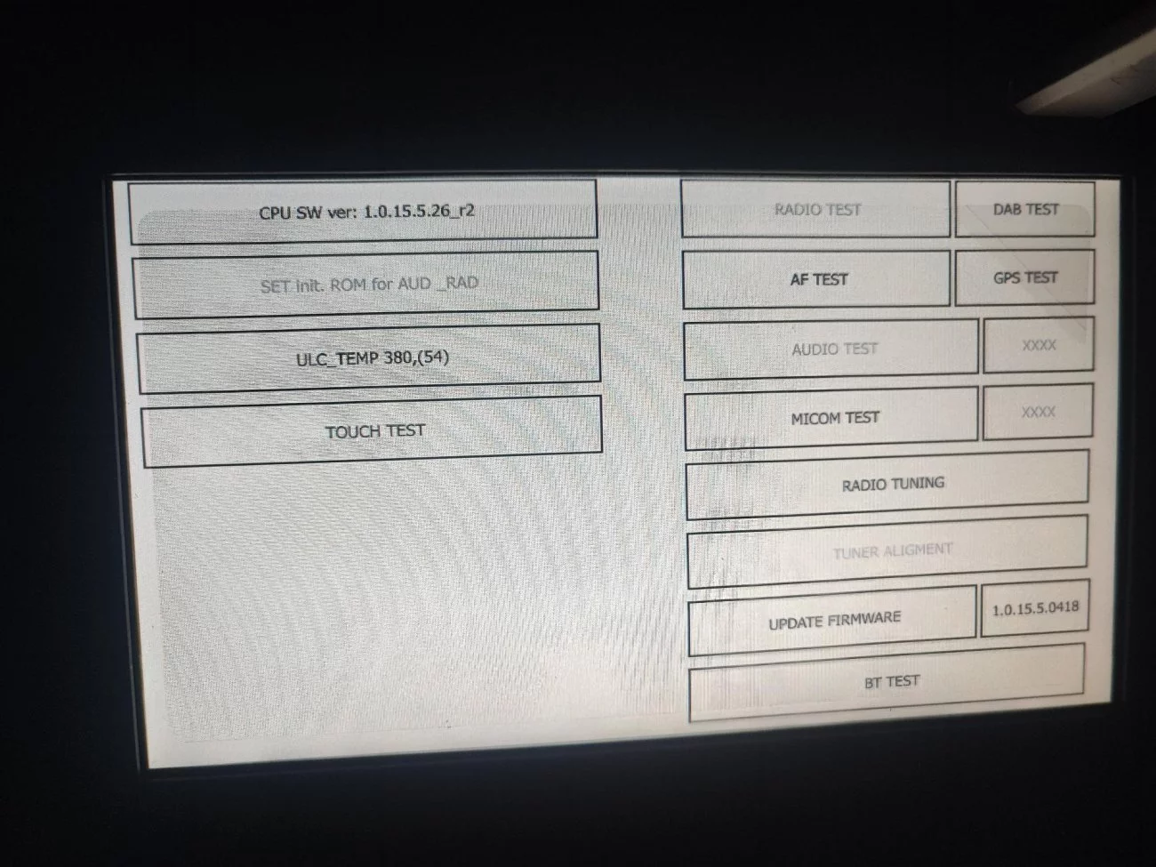

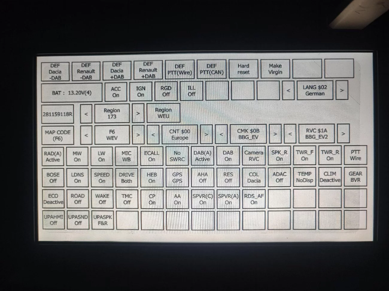

Habe mich heute auch mal versucht TMC, Lautsprecher und das neue Logo zu aktivieren.
TMC und das neue Loge werden nicht abgespeichert nur die hinteren Lautsprecher habe ich Aktiviert bekommen. MICOM TEST wollte am Anfang auch nicht erkannt werden. Mir ist aufgefallen das wenn ich die Codes 9302 und 4666 eingegeben habe, es auch ausreicht den USB-Stick dann erst einzustecken.

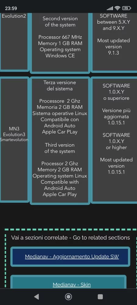

Die alten Geräte liefen wohl mit Windows CE, meines scheint Linux zu benutzen.
Du hast aber schon Hard Reset zum Schluss gedrückt ?
Ich hatte das Problem auch und habe es dann übe ddt4all gemacht da hat es sofort funktioniert :-)
mit dem letzten Video hats dann funktioniert bei mir :-)
