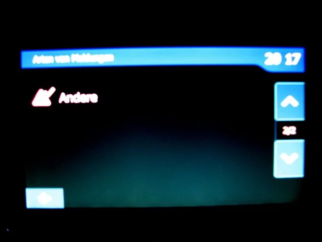

habe beim Radio im Spring die Optik auf Renault umgestellt und TMC im Navi aktiviert.
Und das ganze geht so:
1- Eine leere Datei namens: mcmtest_activate.ini auf einem usb Stick erstellen und diesen ins Radio stecken.

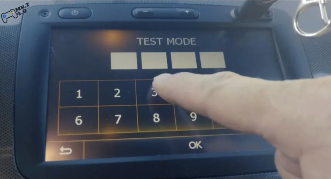

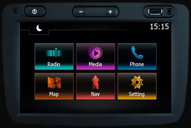

2- Zum Aktivieren des Testmodus muss man in den Einstellungen die Systemversion anzeigen lassen und dort auf fünf Punkten in der hier gezeigten Reihenfolge drücken.
3- Als Code 4420 OK dann die 4 stellen löschen und 7771 OK eingeben danach öffnet sich ein neues Menü.

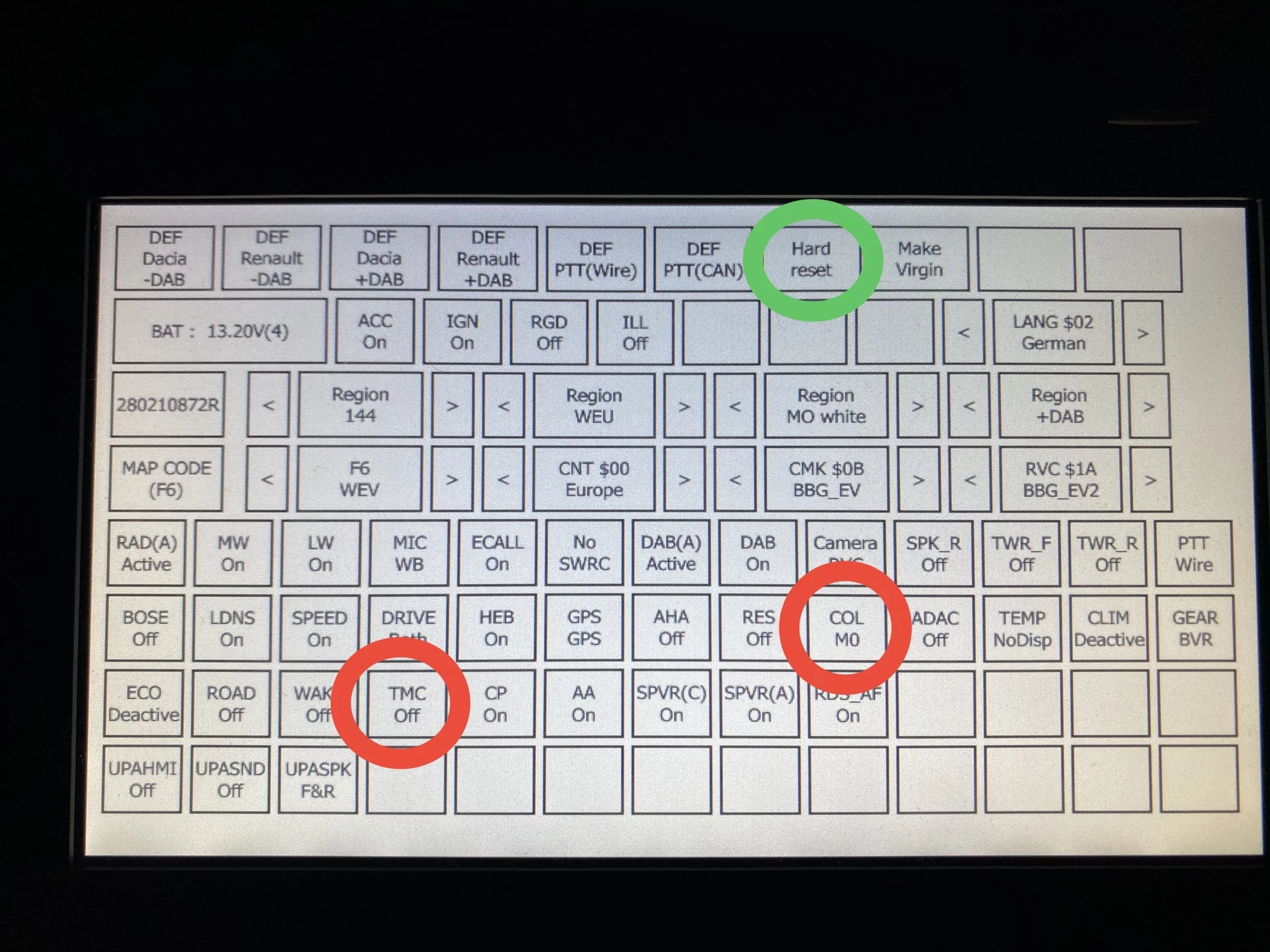

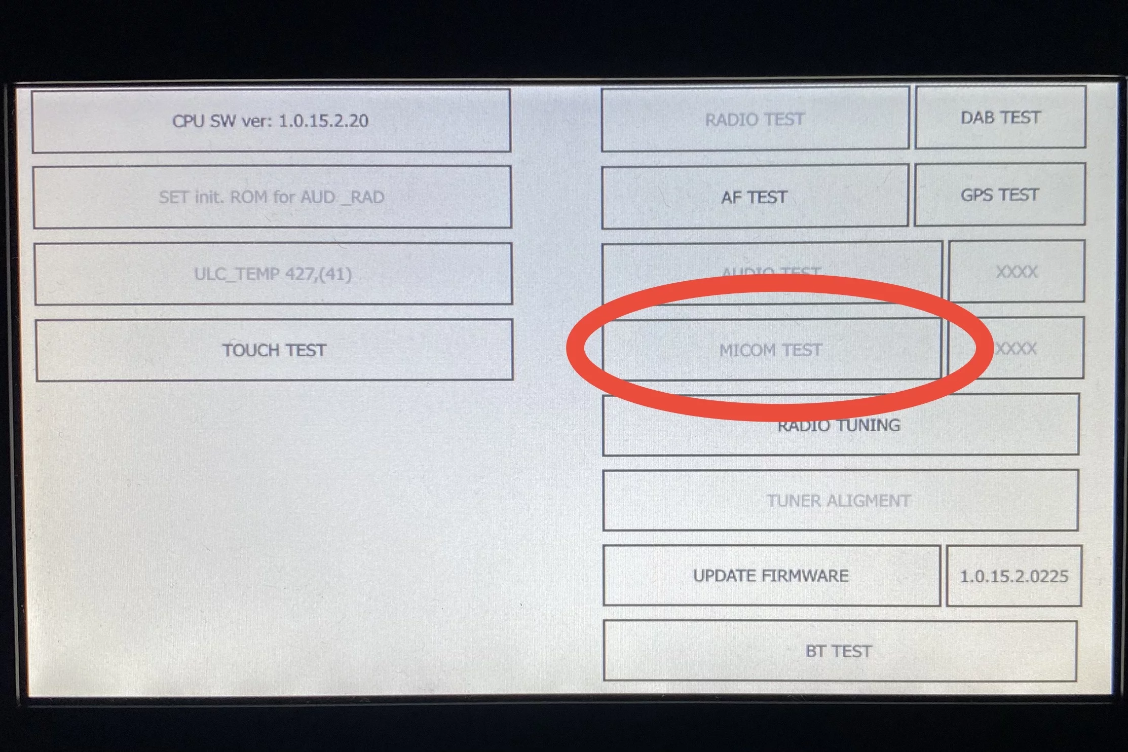

4- Hier klickt ihr auf MICOM TEST.
5- Im neuen Menü jeweils einmal auf COL danach TMC und dann auf HARD RESET nach einigen Sekunden startet das Radio neu.
Fertig und viel spass!
Achtung ihr könnt hier auch das Radio zerstören! Also alles ohne Garantie!
